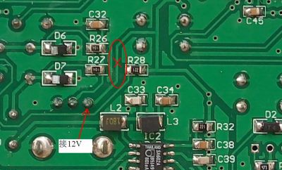

卜老师:此机接收CW和LSB及USB都不错,选择性很好,能不能进一步挖掘潜力,通过简单的电路实现调幅(AM)接收,现在用LSB或USB接收调幅广播频带有点窄,听广播效果不好。

回 bd9gc 的帖子
bd9gc:卜老师:此机接收CW和LSB及USB都不错,选择性很好,能不能进一步挖掘潜力,通过简单的电路实现调幅(AM)接收,现在用LSB或USB接收调幅广播频带有点窄,听广播效果不好。 (2017-07-24 09:48)
可以。控制滤波器带宽的电位器现在是接到6V电源处,所以最高电压是6V,如果改接到12V处就可以在更宽的范围内调节带宽。具体可以将电位器连到6v 的PCB导线割断(就是R27和R28之间走的一条线),用导线将电位器直接连到12v即可。

卜老师:这样改动后不会影响调到最窄处吧,比如调到大约0.5KHz?
R27和R28之间没有搞懂,现在是R28接6V,另一端接IC1的8脚,R27一端接电位器中心抽头,另一端接晶体。我看的是您新发布的HS-1B图纸。

只看该作者 235楼 发表于: 2017-07-25
回 bd9gc 的帖子
bd9gc:
不会影响的,电位器调到最低仍然是0V,只是调节范围大了。原来的图纸有点错误,新图纸已经改正。
请看照片,割断红叉处的导线,箭头处的电位器焊盘接到12V处。
离线bd9gc
1188
只看该作者 236楼 发表于: 2017-07-25
卜老师明白了,12V就是供电电池的电压把?
呼号:BD9GC /滕开敏          邮编:734400
