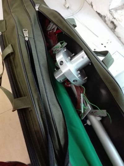

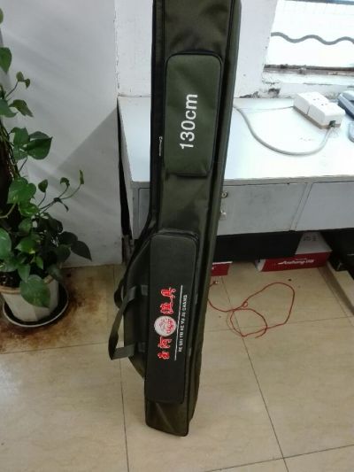

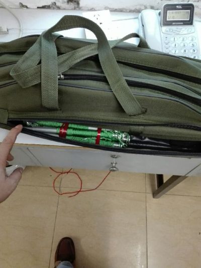

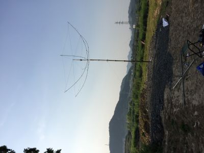

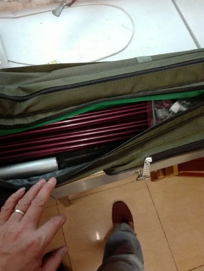

前一阵子,试装了一套原厂的hexbeam.今天又试装了一下春哥的山寨版 ,感觉春哥的 产品, 工艺 安装便捷性方面 稍微胜出 原厂,值得推荐。当然,春哥的价格优势也是很巨大的, 全套下来,用一个130cm的鱼竿袋,就可以完美的装下。淘宝价 45元包邮。春哥v5
离线BD7IHN
13316
只看该作者 228楼 发表于: 2016-05-06
回  227楼(BD7IS)的帖子
第227楼BD7IS于2016-05-06 16:32发表的:
前一阵子,试装了一套原厂的hexbeam.今天又试装了一下春哥的山寨版 ,感觉春哥的 产品, 工艺 安装便捷性方面 稍微胜出 原厂,值得推荐。当然,春 ..
你觉得那个鱼竿袋除了装天线,还能再装一根一米二长、6厘米直径的铝管吗?

BD7IHN:你觉得那个鱼竿袋除了装天线,还能再装一根一米二长、6厘米直径的铝管吗? (2016-05-06 18:59)
不要说一根 ,3跟都可以
不懂瞎顶

那你再搞一副小的升降杆放包里,就真的完美了。不然的话,想自己随时把它撑起来,也是伤脑筋的。只是不知道那鱼竿袋的背带能不能长期承受30斤拉力。

我在考虑用六种口径的铝管套接成一根支撑杆的可行性。架天线的时候,六根铝管套在一起,垂直放置,找附着物固定好。天线固定在中心最细的那根铝管顶端,然后逐层往上提拉铝管。每根拉到一定位置,就用一根长螺丝和外面最近那层铝管穿起来,用螺母固定。继续逐层提拉铝管,直到支撑杆完全伸展开。收天线的过程则相反。只要天线和支撑杆本身的重量不太重,一个人操作是可行的。

方案可行 。但你没考虑到天线的重量和逐步升上去铝管的重量。靠人力升降恐怕有很大的隐患 ,这是更加要注意的问题

升降杆方案可试行,但需水平或倾斜(hexbeam无法平放)位置接好,天线安装好,然后以升降杆基础为支点,用风绳把天线拉起到直立状态,要求升降杆基础有转动、限位功能,估计单人可完成。
