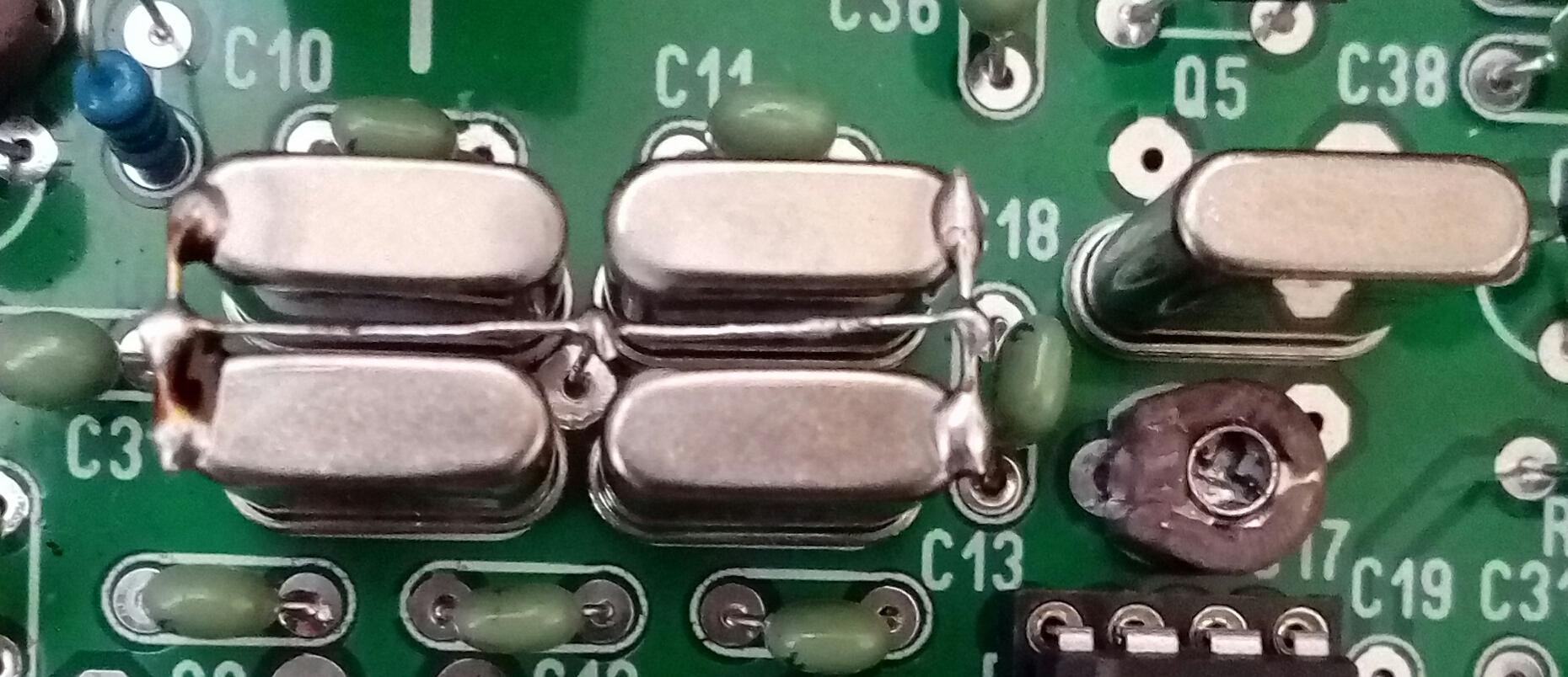

给晶体滤波器的晶振焊接接地线。

我调节NORCAL-40晶体滤波器的方法:
用蛙鸣套件接假负载自动发报,产生信号。
转动R17的频率旋钮,听着信号,同时调节C17。
首先听到零差拍音,就是咔哒的机械音,没有音调。
再听零差拍音两侧的音调,仔细调节C17,让一侧的音调很强,
另一侧的音调很弱。就可以了。
我也很希望,可以调节到只有一侧的边带音。
但是,做不到啊~
