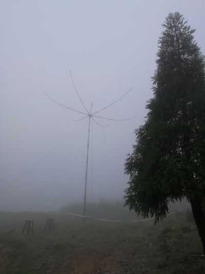

只看该作者 213楼 发表于: 2016-04-26
现在这个版本固定架设我看完全没有问题,如果选用坚固材料当然更好。我自己DIY的HEX中心立杆是用PVC材料,6根支撑杆是用鱼竿,前几天参加WAPC比赛,在海拔1100多米的山上经过狂风暴雨的肆虐,一样安然无恙。

离线BG5FCH
2570
只看该作者 214楼 发表于: 2016-04-26
BD5XX   BH1SCW好 ,在这里一起回了。。
你使用都是 鱼竿。 而我使用的玻纤管 。 口径也不一样 。。材料不同相对来说抗风能力不同,
我用鱼竿做过破坏性实验,。 没有通过我的设想值 。呵呵 。只好放弃了。
同时期也实验过大口径的玻纤管。 如果做成基地版的口径,靠近馈电柱的一节管子根本就拉不弯 ,无法形成伞型,如果采用更薄的玻纤管 ,强度又达不到我的设想值
假设以上性能都达到理想状态 ,采用 大口径的玻纤管会价格会增加1k左右。
有些时候 只能折中 选择 ,我也无奈只好做便携式的版本
第二个在性能 上 。作为基地使用2个单元的天线是无法和3~4单元的天线相对比。 强度上铝管硬连接总比玻纤管+拉绳的软连接来的强 ,在基地有更多的时间可以进行精确调整 ,可以发挥出最大的性能
第三 。如果真的要拿目前的便携式作为基地使用,也未尝不可 ,平常注意防风维护,知道在大风来前可以放低高度减少风阻 ,在未预知的情况下大风来袭 。最大的更可能造成支撑杆散架 ,由于 有很多软线捆扎 在各个支撑杆上。 即使 散架 也就跌落地面 不至于砸到人车 (只针对天线而说)相对来说比较安全 ,一般情况下支撑杆很难折断 。
即使支撑杆折断,在目前的可更换设计下可以自由快捷更换 ,只是需要经常折腾。(支撑杆的光杆价格比较便宜5元一根)。
第四。由于原型版已经被某大大劫了,无法做更多的抗风实验。 依照以往的实验 在 7级风以下可无视,目前第二批已经给自己留下半付 ,可继续做 抗风实验
谢谢大家关注
