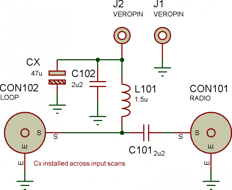

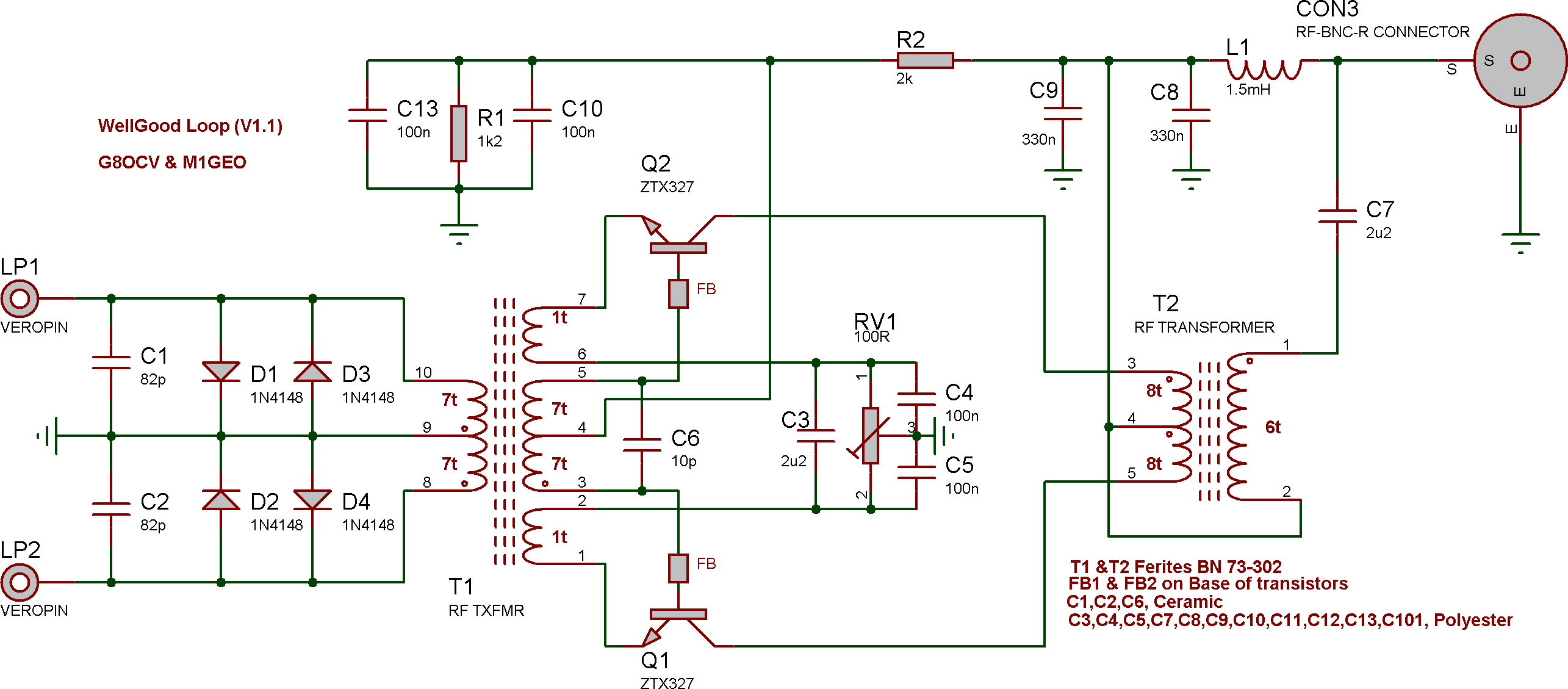

ALA1530电路图,有兴趣可以试一下!
[ 此帖被dj200163在2020-08-30 16:22重新编辑 ]

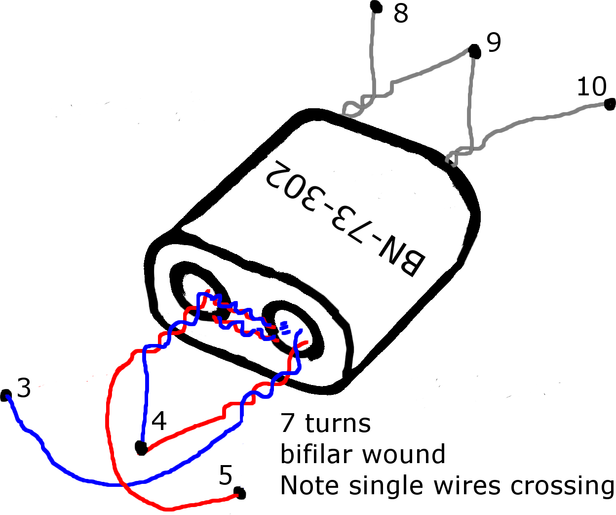

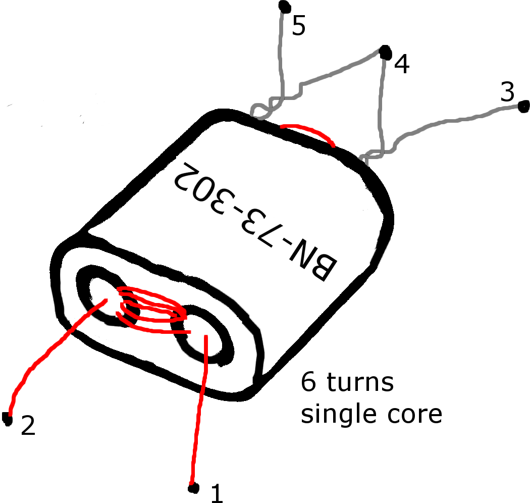

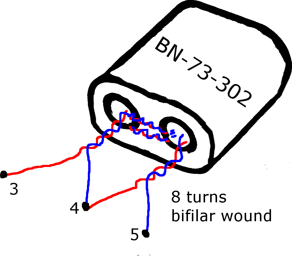

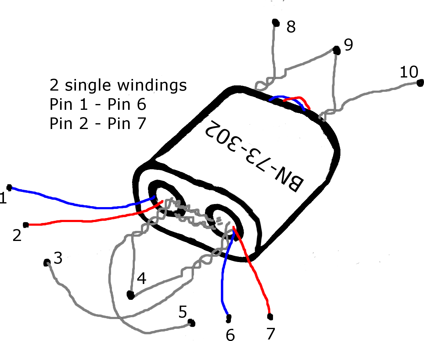

变压器绕法
前面三张为T1绕法,后面二张为T2绕法。

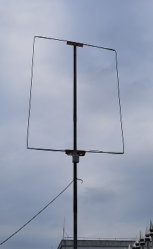

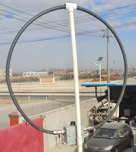

一晃七年。这中间看过一些书籍资料,更多是在网上看国内外HAM友关于屏蔽环接收天线的经验介绍。近期出于DIYer手痒特性,又折腾一下,当然,仍然是十分简陋的玩具制作。  2015年的实验证明屏蔽环接收天线在城市高底噪强干扰环境有其价值,但那种简陋(实际就是一个谐振回路)结构,基本只能单频点工作。可以实验玩耍,较少用于实用。      国内外HAM友基本实际用于通联的多是带天线放大器的屏蔽环,工作于160米---6米并不难。
离线ct003
890
只看该作者 206楼 发表于: 2023-04-07

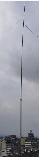

先看两张照片。我这次实验的主天线13米GP(顶端离地14,8米),    和实验的屏蔽环天线(顶端离地4.5米)
离线ct003
890
只看该作者 207楼 发表于: 2023-04-07

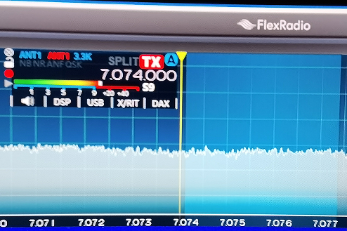

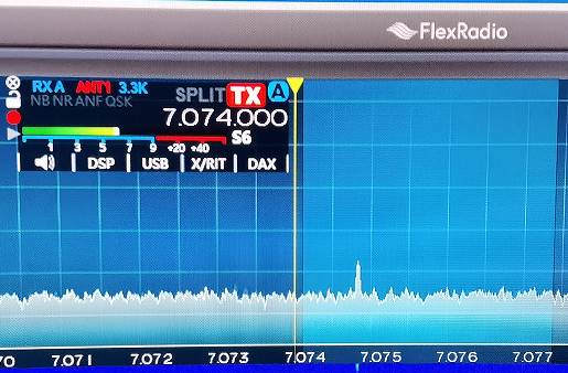

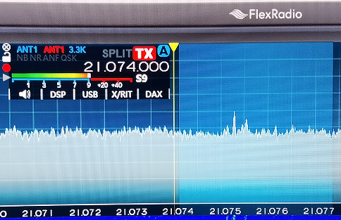

今天下午随手拍过两张对比相片。在40米和15米。GP底噪都高达S9,收不到或收到较少信号;   屏蔽LOOP底噪只有S6,“挖出”较多较强的信号。
