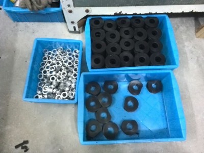

做零件,但还在想振子同一平面这个问题

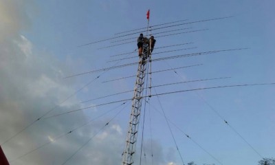

只看该作者 205楼 发表于: 2014-08-14

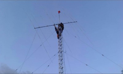

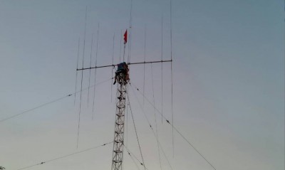

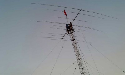

今天东北朋友的八木算是架上去了,没有做调整,我看他们已经累的相当相当可以了,架八木都是一部HAM做小工还收不到工钱的苦力史呀

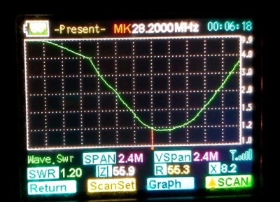

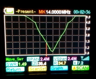

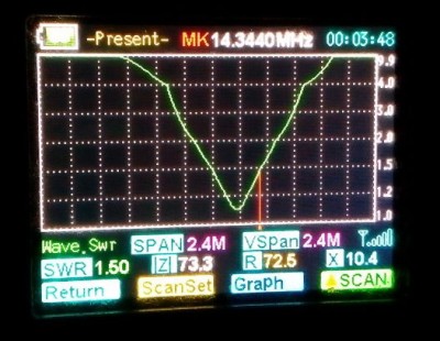

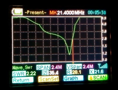

只看该作者 206楼 发表于: 2014-08-14

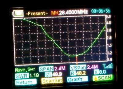

二十米波段数据
呼号:BG5EHX
姓名:陈伟军
地址:浙江省海盐县中国银行  314300
QQ:24628787   QQ群号: 26382971

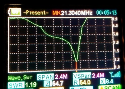

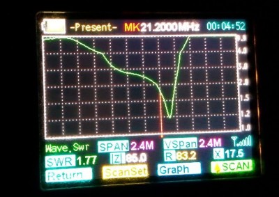

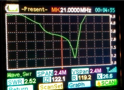

离线BG5EHX
4680
只看该作者 207楼 发表于: 2014-08-14
十五米波段的数据,这个波段是有点问题的,带宽比较的小,应当还要细调一次振子,
八木天线,特别是多波段八木,不太可能一次上塔就会得到非常好的数据,有的带宽大的波段可以不用细调,但像Y3C11这类八木,十五米波段是感应振子,就要根据第一次安装上去后的数据细算出调整数据细调一次,一般都能在细调后得到理想数据,但第二次调整细算数据对测试结果是相当相当有联系的,

离线BG5EHX
4680

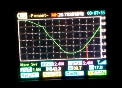

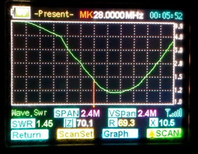

只看该作者 208楼 发表于: 2014-08-14
十米波段数据,
呼号:BG5EHX
姓名:陈伟军
离线BG5EHX
4680
只看该作者 209楼 发表于: 2014-08-14
Y3C11这个天线,二十米和十米波段是直接馈电上去,相对带宽还是不错的,但十五米波段是感应振子,天分有时测出来的结果还要用电台25W功率做一次校正测试,得到准确数据后,再进次一次细算,特别是要计算引向和反射振子的长度差别,许多C19天线十五米波段无法调整好,要么是前后比调不出来,都是因为引向和反射调的不对头.东北朋友的这付Y3C11十五米波段已经差别不大了,但还是应当做调整的,因为带宽不对,二点零以下的驻波带宽只有250K左右,理论数据是在350K-450K之间,太宽了就是没有什么前后比,引向和反射数据差的太大,太小了就有可能是引向振子差了几公分,这几公分有可能会调死人
