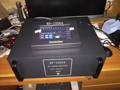

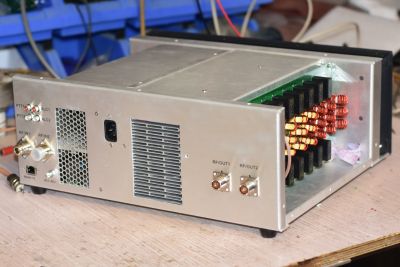

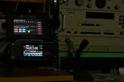

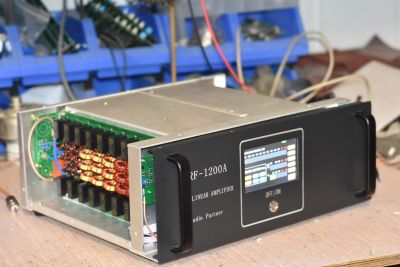

不管怎样都用最好的材料,从电子管到晶体管都是用最好的材料,绝不为了成本偷工减料。。虽然前一个电子管作品有不如意的地方,但也改变不了它是国内用料做工都是最好的这个事实。不信可以拆开和别人的对比。这两个都是显示控制和主机分离的,区别是一个是网络版,一个不是网络版。

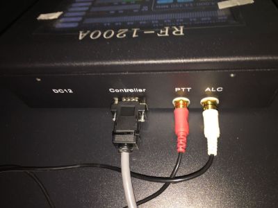

RF系列功放使用指南
尊敬的用户你好,感谢你选用RF系列射频功率放大器,在使用本功率放大器前请认真阅读本使用指引,由于本人知识有限不完整的地方还希望大家补充完善。谢谢。
波段转换
该功率放大器采用了先进的射频检测技术,和短波通信机配合使用不需要连接复杂的数据线。
因为采用了射频检测技术抛弃了复杂的数据线连接方式,所以基本适合所有的短波通信机使用。本功率放大器在通信机转换波段时需要发射一个射频信号,让功率放大器知道你要使用的波段,在转换波段时需要严格按照使用指引,在STB模式下按下发射机的PTT转换波段后再转到OPR放大模式。
如果在大功率下转换波段,低通虑波器还没转换到相应的波段有可能会损坏功放管。
当在SSB模式下输出功率小于300W可以直接在OPR下转换波段。但我们不推荐这样使用。
ALC调整
把通信机的射频输出线连接到功率放大器的RF/IN,
功率放大器的的RF/OUT连接到SWR正常的天线,
通信机的PTT控制线连接到功放的PTT1或PTT2,
通信机的ALC控制线连接到功放的ALC1或ALC2
用功放自带的DB9连接功放和显示控制器
检查所有的连接是否正确,无错误后插上交流输入电源。
按下主机的电源开关,此时显示控制器显示RF-1200A,按显示控制器的ON按钮开机,
现在可以打开短波通信机,把短波通信机的功率调整到最大,通信机转到FM或RTTY模式,按下PTT发射看输出功率是多少W,如果输出功率大于50-60W,此时调整功率放大器后面的ALC ADJ的可调电阻使发射机的最大输出功了在50-60W,当你不需要很大输出功率时,你也可以调整功放的ALC使发射机的最大输出功率更小一些。调整好后 就不要动这个可调电位器了,在下一次换别的发射机时需要从新调整一次,方法同上面所说的一样。
调整好ALC后可以把发射机的功率调整在5-10W,
在功率放大器的控制器由STB直通模式转到OPR放大模式,增加或减小发射机的输出功率使功率放大器达到你需要的输出功率,本功率放大器SSB长时间工作建议输出功率控制在800W。CW长时间工作建议输出功率控制在500W。
使用功率放大器需要考虑天线的耐受功率,如果天线标明耐受功率是PEP1000W最好功放的输出功率是500W,特别是那些有陷波器的天线要注意这个问题。
当天线的驻波过大时需要适当减小功放的输出功率。
散热部份。
本功放的散热风扇是根据温度自动调整速度的,刚开机功放管部分的散热风扇是不转动的,只有电源部分的散热风扇转动,当功放工作时散热器温度上升到35度以上功放部份的散热风扇开始转动,风扇然
后随温度上升或下降自动加速或减速。
输入和天线
本机发射机输入端口在出厂时默认是在RF/IN1,
功率放大器射频输出在出厂时默认是在RF/OUT1
使用中可以通过控制器选择1或2,使用中要注意不能选择到没有连接天线或负载的端口发射,在空端口发射有可能会损坏功率放大器。
正确使用本功率放大器会带给你无穷的通联乐趣。
                                                               频率
                                                             1.8 – 2.0MHz
                                                              3.5 – 4MHz
                                                              5.0 – 7.3MHz
                                                            10.1 – 10.2MHz
                                                            14.0 – 14.4MHz
                                                            18.0 – 18.2MHz
                                                            21.0  - 21.5MHz
                                                            24.8 – 25.0MHz
                                                            28.0 – 29.7MHz
                                                            50.0 – 54.0MHz
输入电压:AC 200-240V
输出功率:> 1000W
输入:1-73W
输入电压驻波比:比1.5:1
负载电压驻波比:< 1.5:1最高2:1高驻波比
一些使用细节后面会继续补充完善,感谢大家多提宝贵建议

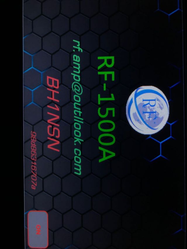

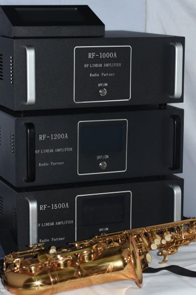

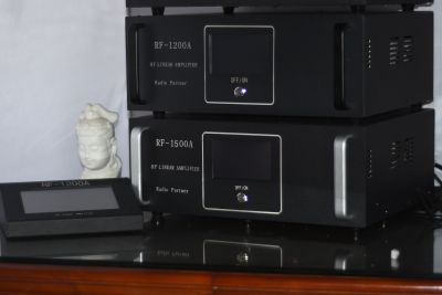

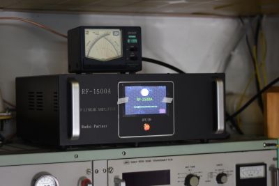

新年新气像RF系列射频功率放大器

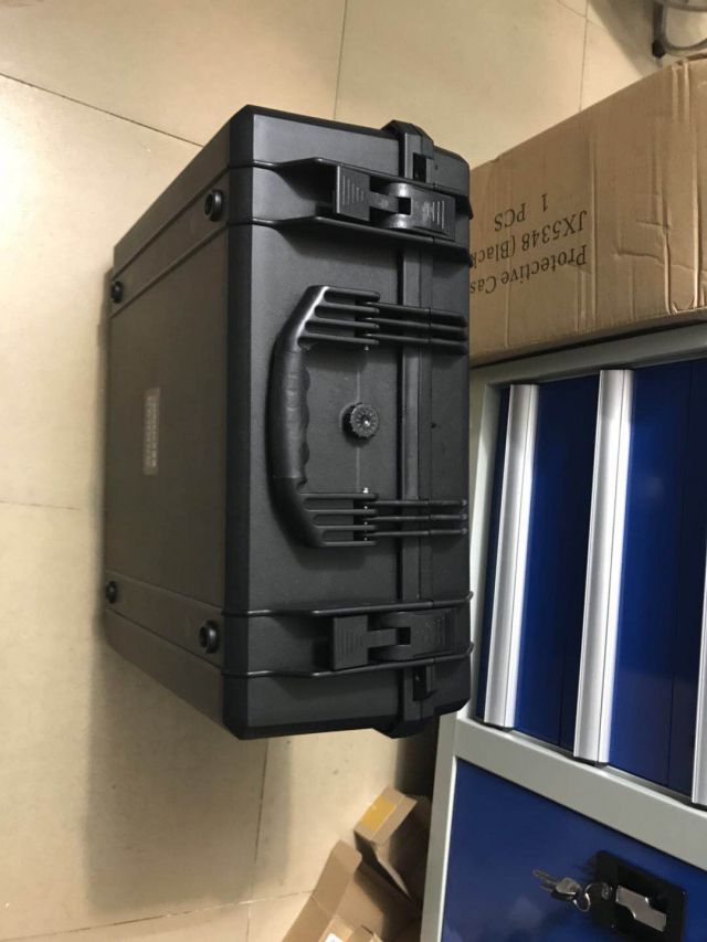

只看该作者 198楼 发表于: 2019-05-01
航空箱包装
