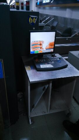

天线包顺利通过安检,不需要开箱检查。反而是装电脑、电台、电源和馈线的拉杆箱需要开箱检查。原因是金属太多,透视机看不清楚。

“原因是金属太多,透视机看不清楚。”   竟然还让拍照透视机屏幕,我想看一眼都不让看

在线BD7IHN
13289
只看该作者 184楼 发表于: 2017-09-15
回楼上,装电台的拉杆箱和天线盒子是托运的,因为我们是两个人,所以可以免费托运40公斤行李。装生活用品的背包就带进了客舱。注意,所有水剂的物品也需要办托运,不然就要丢弃了。透视机屏幕,我是用手机很低调地拍的,不知道工作人员有没看见。现场没提示不许拍照。

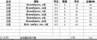

离线bd2dd
1020
只看该作者 193楼 发表于: 2017-10-18
312元一套,7根,一起订一批,首节120CM,  其它每节加长5CM,方便往外拉。

在线BD7IHN
13289
只看该作者 194楼 发表于: 2017-10-19
回 bd2dd 的帖子
bd2dd:312元一套,7根,一起订一批,首节120CM,  其它每节加长5CM,方便往外拉。
(2017-10-18 20:22)
我觉得你上面那个表搞错了。按我理解你的意思,应该最细的那节最长,最粗的那节最短,这样才能方便一节一节往上拉。如果最粗的那节最长,把其它的都包住了,怎么拉?
如果你是组织众筹的话,最好是单独开一个帖子,这样更多人会看到。而且最好注明铝材的牌号。

离线bd5ir
5763
只看该作者 195楼 发表于: 2017-10-19
回 BD7IHN 的帖子
BD7IHN:我觉得你上面那个表搞错了。按我理解你的意思,应该最细的那节最长,最粗的那节最短,这样才能方便一节一节往上拉。如果最粗的那节最长,把其它的都包住了,怎么拉?
如果你是组织众筹 .. (2017-10-19 00:13)
55.3毫米外径的是最下一节,请问还有与它配的粗管子吗?谢谢!

离线bd2dd
1020
只看该作者 197楼 发表于: 2017-10-19
回 BD7IHN 的帖子
你说的对,最细的最长,需要改一下
离线bd2dd
1020
只看该作者 198楼 发表于: 2017-10-19
回 BD7IHN 的帖子
BD7IHN:这个你要去问bd2dd。那不是我发的帖子。
我现在用的杆子,最粗那节是50mm外径的,每节都是1.25米长。选择这样的长度,一个好处是节省材料,因为整根是2.5米长的,刚好对半。而且杆子收起来, .. (2017-10-19 08:16)
感谢您宝贵的经验和提供资源。
我有个疑问,就是一个人在竖着立杆时,一样长,怎么一节一节抽取出来?还是在地上平放着安装好再立起来?
如果当固定杆用这个不是问题再费事也就一次,如果是户外活动,总是支起来,收回去,一样长一个人不好操作吧。
