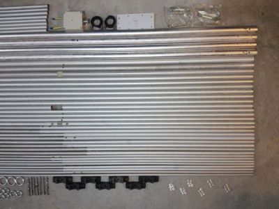

你可能没理解,如果你所有的振子都少5CM,起变化的不是驻波,而是增益和前后比。因为单段八木的带宽能有2MHz左右,所以在业余段内,上下移动几百K是看不出驻波变化的,所以我希望你可以用我给你的数据,减的只是有源,因为我没有计算巴仑引线的长度,还有一个,MM数据也发你了,你可以算来看看
这样就明白了,之前还以为所有单元都要缩短,事实也是这样操作,也想过是不是只有激励振子缩短,想了半天也没明白,用MM仿真也没看出个啥。

MM主要是要看数据大方向上是不是正确,如果胡搞搞,非常有可能八木变成大DP,更有可能的是前后比反过来,在四十米波段上非常容易出现这种问题

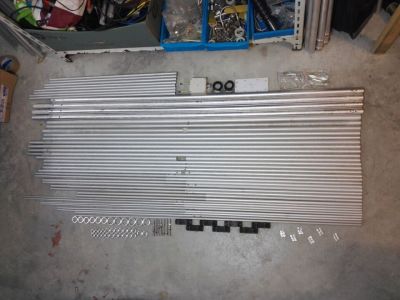

搞到差不多凌晨一点才装完,明天再琢磨数据

第一次安装的都会疯掉,不过一点不算晚,我昨晚上看剧看到三点半
你到时用不同色的记号笔每个波段都在地面上标好振子安装位,到时出门装起来就快了。
还有一个,巴仑的芯千万不要用差的M头子,特别是装接头,安装进去扭几下,巴仑M座芯和巴仑的接头会被扭断,这个事发生好几次了。

那个胶圈怎么能套进去啊?那两个铆钉根本没法套!神一样的东西,我服了!
离线bg6fww
13
只看该作者 192楼 发表于: 2016-01-15
那个胶圈我放在锅里烧了半小时一点都不软!
离线BG5EHX
4680
只看该作者 193楼 发表于: 2016-01-15
加碳加玻纤ABS,快二百度软化。
你安装位置错了,一个前套一个后套,这个这个,方法简单,第一次比较紧
