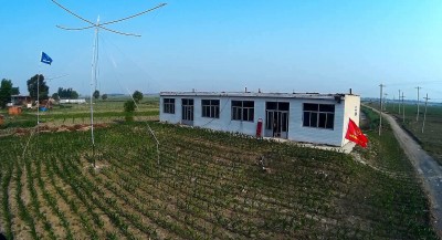

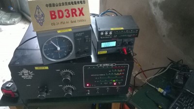

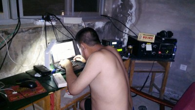

BD3RX  2015 CQWPX CW M/2 作业
           拜读了各位大佬的作业,看了大家的成绩,汗颜啊~但是,丑媳妇终归是要见公婆的,寒酸也好,见不得人也罢,还是要向大家汇报作业的。
           BD3RX,可以说是第一次学习走路,2015511日拿到执照,这是唐山历史上第一个集体电台呼号。
           http://ts.radio.gov.cn/index.do?id=5292&templet=content&cid=22
          http://www.bd3rx.com

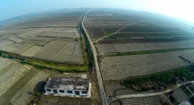

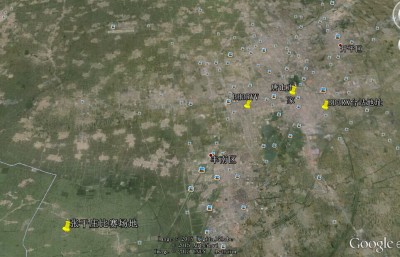

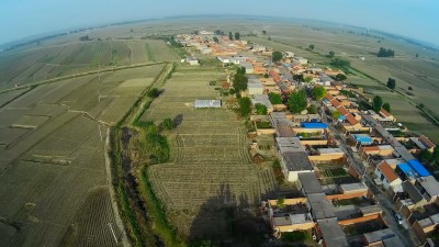

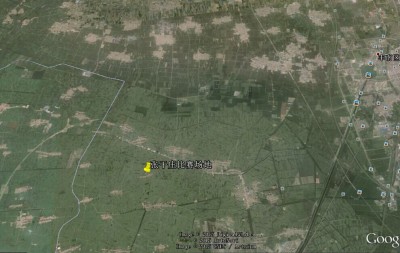

电台执照落实后,我们就抓紧选择这次比赛的地址,几经选择,初步定在位于唐山市西南方向丰南区南孙庄乡的张干庄村,BI3MWZ的老家祖宅:位于平原,周边10KM范围内没有工业厂矿,四周比较开阔,村庄比较小,一共就80多户人家。
预设场地与唐山市区位置图
周边环境卫星图片
村庄卫星图片
小村庄就一条街道,街道南北两侧各一户人家,下面是六轴无人机航拍图片
画面下方的房子就是我们的操作间,是唐山HAM  BI3MWZ家盖的,房子盖了3年多了,一直闲置,刚好被我们利用了,房子东、北、西三面都是开阔的农田,

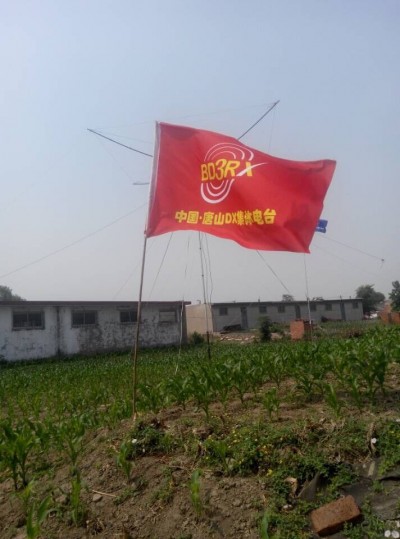

522日,我们把设备器材悉数运往张干庄,先期架设了一副SB天线,并在12米升降杆上挂了一副40米、80米两波段DPV天线。开始做电磁环境测试,BD3RX的呼号第一次出现在空中,UTC时间2015.05.22  13:47:5220米波段,CW模式与W8DX实现首通。到TUC时间23:09:28,经过近10个小时的工作测试,在80402015四个波段完成269QSO,完成测试。总体感觉是,电磁环境还能说的过去,晚上BJT时间11点前,底噪稍高,S5-S7,估计是家家户户的电瓶车充电造成,虽然都在电源前端接入了电源滤波器,11点后,一直到凌晨,底噪下降到S3-S5,大部分时间是S3,较为理想。
    经过这次测试,心中大概有了一些底数。
    虽然我们唐山有16C类操作证书持有者,但是操作能力和水平还差很多,CW能够上台值机的,也就BD3OM BH3PTL  BH3QZZ 等为数寥寥的几个选手,要打好这次比赛,必须邀约外援,在我的忽悠下,BA3AXBG3ATIBA4MYBD4IJBG4NMT 接受了我的邀请前来助阵。感谢几位老师,不计条件简陋,天线系统还是野战的水平前来助力!

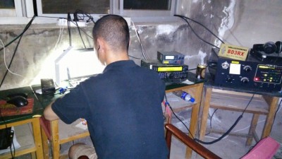

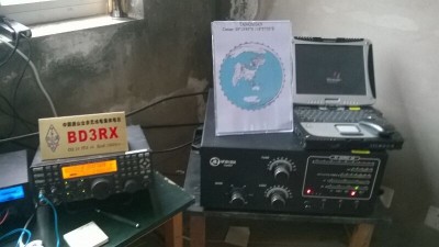

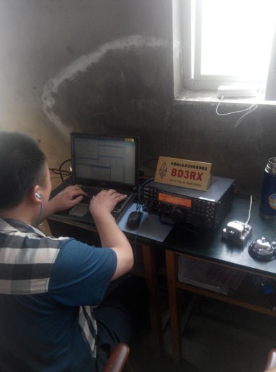

   天线配置:两根12米手摇升降杆,顶上各架设五波段SB蛛网天线一副,下面各挂一副两波段4080DPV天线一副。另架设 FCH-G8 GP天线一副,作为SDR的接收天线(最后基本上处于闲置状态)。
机器配置:K3 TS-590S各一台,MN 2013DX功放各一台,BH3MEZ DIY 1KW功放备用。
天线架设还算是比较顺利,29日早上不到8点,就完成了第一副SB天线的架设,由于巴伦匹配盒接线柱螺丝松动,造成里面焊接点松动,造成各波段不能工作,好在及时找到了病因,顺利解决。
   SB天线下挂倒V天线,实践证明完全可行,顶层拉绳上面换的呢绒绳,有效解决了谐振干扰问题,从实际使用看,完全能够顺利工作,省去了另外架设天线支撑杆的麻烦。
   由于没有BPF滤波器,各波段临频干扰、倍频干扰是难以克服的问题,前两次都借用了B1Z B4L的滤波器,这次由于他们都要使用,没有滤波器,严重干扰了比赛的进程,影响了速率和QSO数量,这是我们下一步首要考虑解决的问题。

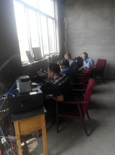

    两台MN功放,我那一台工作依旧稳定,从始至终没有出现任何状况,402015、三个波段推动功率15W以下,可以推出800W左右。10米推动功率10W以下,出800W80米波段推动30W,也是出700-800W。毕竟这台功放经受过B1ZB3CB4L、西藏远征、敦煌远征以及数次海岛远征的洗礼和考验。二爷亲自使用过很多天,因此虽然没有拜过拖把,但是那台功放是拖把亲自开过光的,必须是无敌战机!!!。
    另一台功放也出现了问题,只要是两台功放同时工作、发射,这台功放就自激,几经折腾,最终也没有找到解决的办法,30日上午只能是两部电台间歇工作,我发射你别发射,等于是一部电台在工作,影响了成绩和QSO数量。到中午,BH3MEZ自己DIY的功放送到现场,这才换上其貌不扬甚至很原始的功放,尽管样子很丑陋,增益效率不高,最大增益也就10db,80W推动,最大也就出750-800W,但是40多个小时下来,工作稳定,经受住了考验。

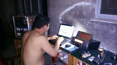

   再说OP团队,打完全程的就有BA4MYBD3OMBD4IJBG3NMT他们4个。BA3AX张老周五到的,前半程全程,由于周一天津限行,还要上班,31日下午1点多就撤离了,BG3ATI,由于大姐家的孩子30日婚礼,30日晚上9点才驱车抵达现场。也是与BA3AX同样的原因,31日下午4点撤离了现场。BH3QZZ出差,30日晚上才返抵唐山,31日到现场工作了56个小时,BH3PTL也是出门去北京,回唐山后自己在家参加比赛,没有参与BD3RX的值机操作。
  感谢所有OP做出的艰苦努力,更加感谢BD3MY BI3MWZ等后勤团队的全力保障,还要感谢冒雨参与天线架设及61日请假赶往比赛现场参与拆收天线、机器设备的众多爱好者、HAM,成绩虽然比不得各位大神,大佬和各大台,但是我们毕竟起步了,我相信,有唐山广大HAM的鼎力支持,有这样强大的后援团队,我们在提高自身技能、完善硬件建设的基础上,BD3RX终归是会从蹒跚学步,逐步学会走路、快跑的。
