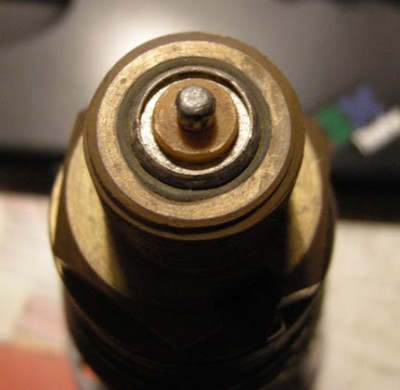

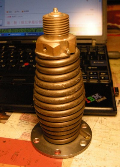

图来了,弹簧是某国产设备鞭天线底部弹簧,高度14cm,上面鞭天线记得是铜管外包是塑料还是碳素纤维忘记了?强度没问题。

bg1esl:我想着真品快出现了!谢谢!  学习啦!!!装车还得专业的结构、否则一晃荡梢子撞来撞去的。拉条风绳吧弹簧就没要了!鸡肋、还不如就用一折叠关节来的简单实在。个人意见仅供大家 .. (2013-12-13 22:17)
没记错的话,弹簧是绝大多超过一定大小的直立车载天线(包括很多军用车载天线)的常规做法。

近代军方用的电台天线好多也采用弹簧结构,不能说完全消失了,各有利弊,看适合什么用途了。天线杆材料也采用被腹铜玻璃钢天线,例如柯顿的9350天线就是,但时间很久了,一直没有变。这个主要看造价了。其实大家都是玩天线,共同探讨,共同提高。不管是作品,产品也好,只要有人做,我们就是享受的一个过程。呵呵~

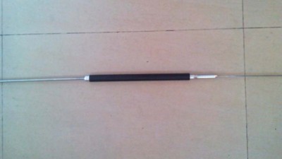

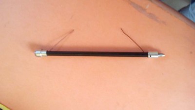

继续线圈部分。此线圈只是对天线提供谐振匹配。对2.5米鞭天线在7M    14M有明显的效率提升。但并不是最佳的效率匹配线圈。主要考虑轻便。各位回家自己动动手绕制。照片线圈可以1.0漆包线可以绕制大约5.5-6米线.线圈采用内口螺栓方式紧固。
[ 此帖被bg1kiy在2013-12-14 12:00重新编辑 ]

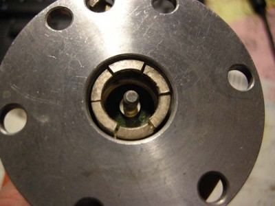

bg1esl:机械专业的!那一个弹簧不超XX元。必须用专用配套的座。你那弹簧是半成品少两边配套的带螺纹嵌入弹簧丝的座!最后弹簧和座是焊接起来的(专业的采用电子束焊接的)。剩下零件硬成本不超 .. (2013-12-14 11:38)

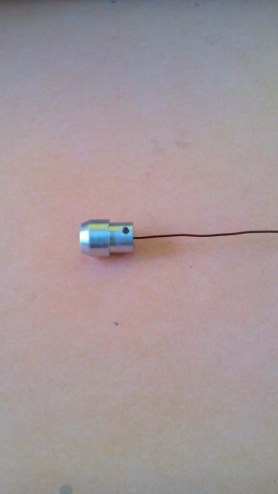

线圈做的比较紧凑。采用内扣连接方式。没地方焊接。问题已解决。又美观又方便组装

手机拍的。相机没电了。有些模糊。
