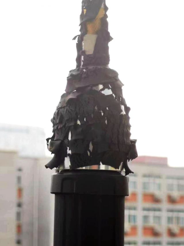

ATAS-120天线一直放在阳台空调室外机上使用,近日装了一个转接头,用拉杆代替原有钢丝振子。为了防水,买了自粘胶带粘上(丁基防水高压橡胶自粘胶带耐高温10KV电工胶带),没想到刚几天时间,就全龟裂了。
问店家,说是只能在水下使用,如果日照的话会裂开。(多年前在单位用过一种胶带,很黏,拉伸度大,过一段时间就全溶在一块儿了,防水效果挺好。)
请教一下,户外使用应该选哪种自粘胶带?什么J20啊、丁基啊、PVC啊,搞不明白。

参考手机的基站,它的天线系统,使用的那种防水胶带。大概是,专用的自硫化橡胶防水胶带。

牌子:电老虎  名称:D20电工自粘胶带。为了以后拆开,先用电工胶布包一层,这样以后拆卸的时候不会黏糊糊,然后用自粘胶带(拉紧)包裹,外面再包一层电工胶布,用个黑色(防紫外线)的扎带扎一下。

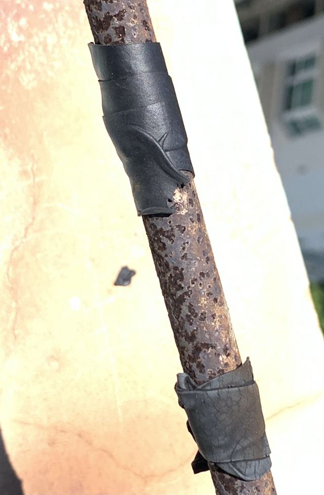

乙丙胶带 ,耐候  耐紫外线
下图是 乙丙胶带 和丁基胶带的比较,在夏日阳光下 两周时间.....

胶带的耐紫外线能力和绝缘能力往往是矛盾的,一般会在里面应用注重绝缘能力的胶带,而抵抗紫外线则单独交给外面的热缩管或其他负责

自粘胶带外面要包上保护层隔绝空气,裸奔的话肯定要老化。我几年前用自粘胶带外包PVC胶布的接头,到现想拆开还要费力的用刀割。

自粘胶带不耐晒的,包好后外面再加一层电工胶带。5年的接头拆出来跟新的一样。

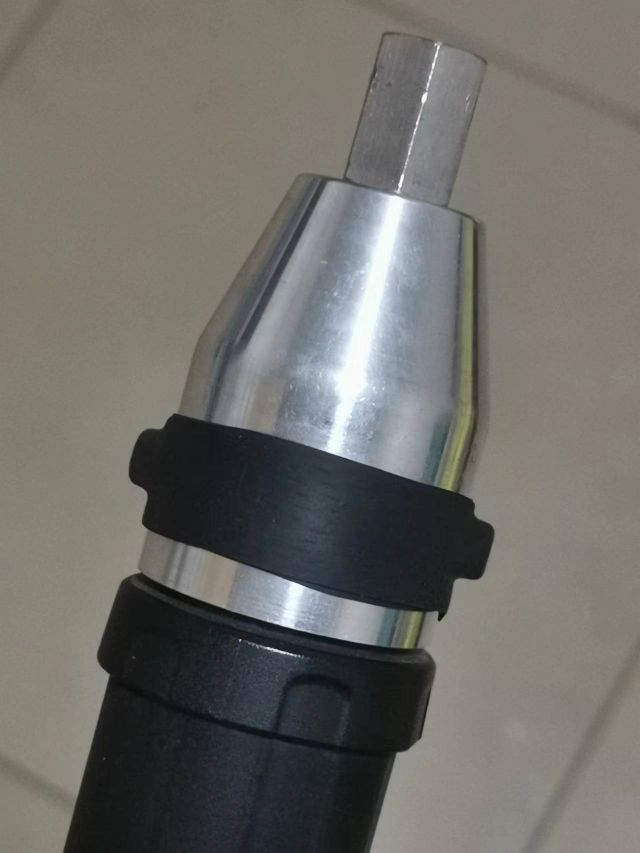

你这个ATAS120的头不错,是自己做的吗?

bh4iuu:你这个ATAS120的头不错,是自己做的吗? (2024-05-25 22:49)
不是我做的。是其他HAM做的,咸鱼上买的。替代原来那个橡胶防水套,铝制,上面是一个不锈钢的10mm转接头。
