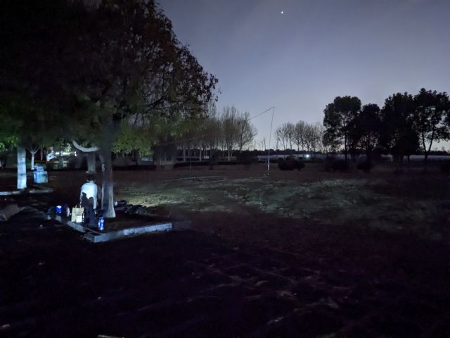

比赛全程在野外架台比赛,这无疑对电力供应以及住宿食物是极大的考验,架台地点距离合肥市中心大约30km,人烟稀少,但是环境十分不错,在天线谐振的情况下,10m-20m基本保持S0状态,40m-80m平均S1,160m从S2-S3
使用的唯一设备是BG6HNY的IC-7300。在10-20m,天线由5.6m拉杆GP负责;10m另外架起了一个两单元八木,距离地面大约5m;低波段上40m则采用了5.6m的GP配上40m线圈,加上ATU-100的天调,80m和160m的天线则是靠着5.6m拉杆配合100m长线拉成的倒L型天线,距离地面20-30m,自然情况下驻波1.7左右,配上天调可到1.3
(5.6m GP和10m八木,20m值机)

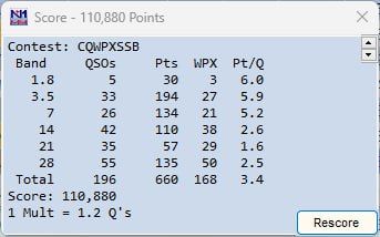

成绩图如下:

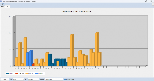

按OP值机时间排序图如下:
总的来说,共200QSO,其中由于BG6HJE对规则并不了解,造成至少3个QSO无效,2个重复QSO

天馈系统属实准备到位,同时请教一下楼主100米长线是如何实现离地高度20-30米架设的?

我们是转移这根5.6m的GP到六楼楼顶,然后在GP顶部将100m长线绑上去(电线剥皮),再用灯架架高平行地面,基本上中间那段距离地面就有20m的高度,最后再去接ATU-100的天调拉下来
