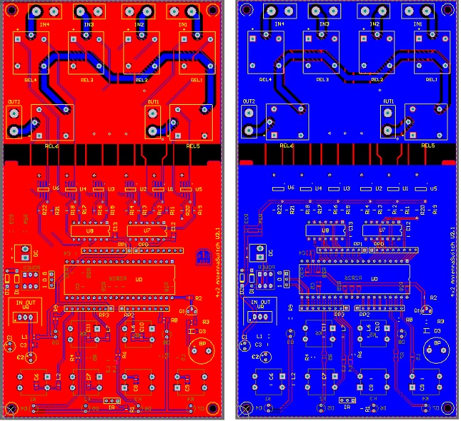

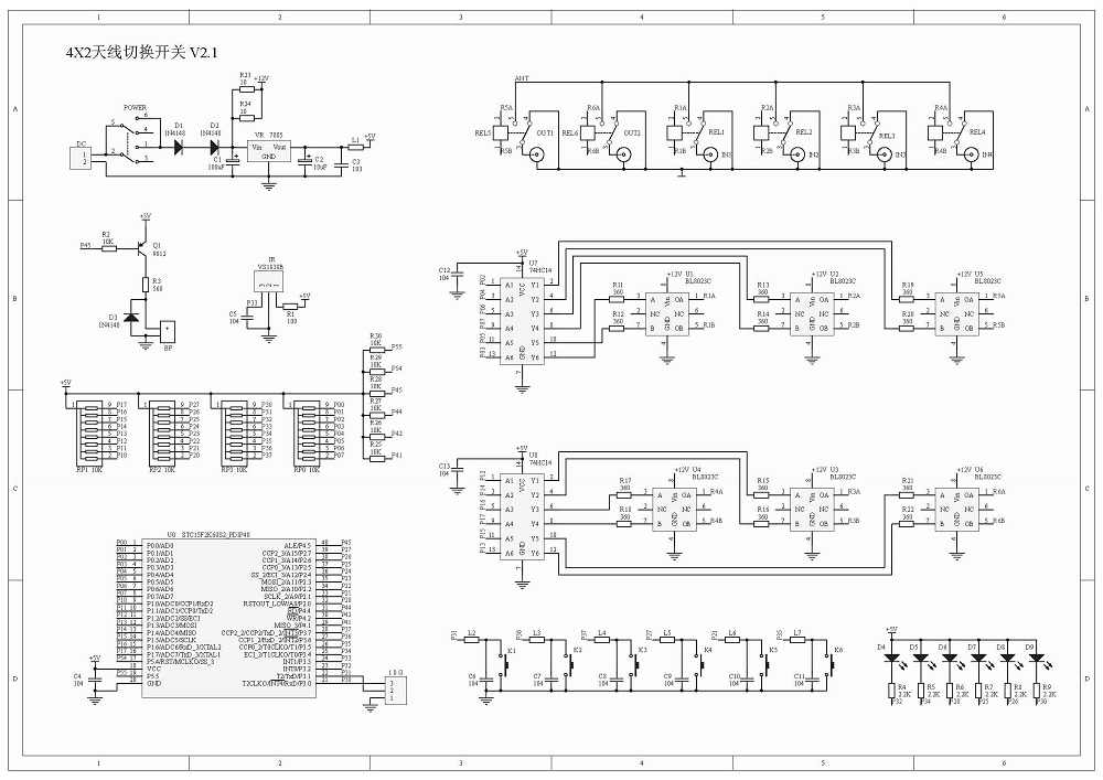

四带二天线切换器设计为四个输入口、两个输出口,适用于四副天线接两部电台;也可以反过来用,即两副天线接四部电台。这“反过来用”还是经BI4QSM的提示才想起来。
与一带四切换器不同的是,四带二切换器的输入端和输出端都需要切换,电路略微复杂一点。
操作方式与一带四切换器相同,即红外遥控切换和手动按键切换。
未开通的天线通道和电台通道的输入端接地。

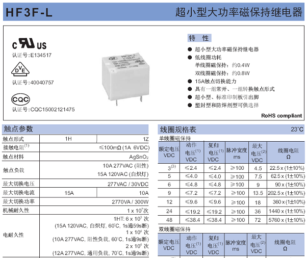

控制继电器仍然采用磁保持继电器。使用磁保持继电器好处是在设定完需要开通的天线通道和电台通道后,可以将切换器断电,各通道的状态保持不变。如果用普通继电器,则的断电后继电器复位,通道关闭。继电器仍然用宏发的。

控制电路仍然使用STC单片机,由于通道数量增加,导致端口不够用,准备采取ADC扫描按键的方式。不知道这种按键试别方式是否靠谱,是要验证一下,不行的话就换用DIP40的芯片,其后果就是PCB的面积要增大不少。
在单片机与继电器驱动芯片之间加了反相器,做电平转换、隔离、缓冲,不知是否多余。
继电器驱动芯片的供电电路上加了限流电阻,虽然手册上说低于24V可以不加。

思来想去,ADC扫描这种依靠扫描电压识别按键的方法可能不适用天线切换器这种环境,搞不好抗干扰性差,产生误动作那就不好玩儿了。
还是使用传统的按键识别方法,起码那是验证过的。推倒重来,换芯片。

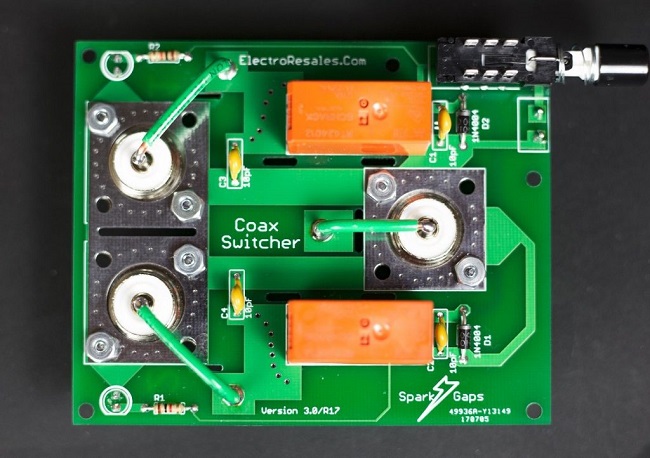

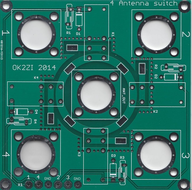

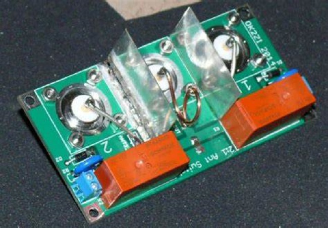

一些参考照片,这些切换器对元器件位置和距离好像不太讲究。
下面这一个采取了点屏蔽措施。

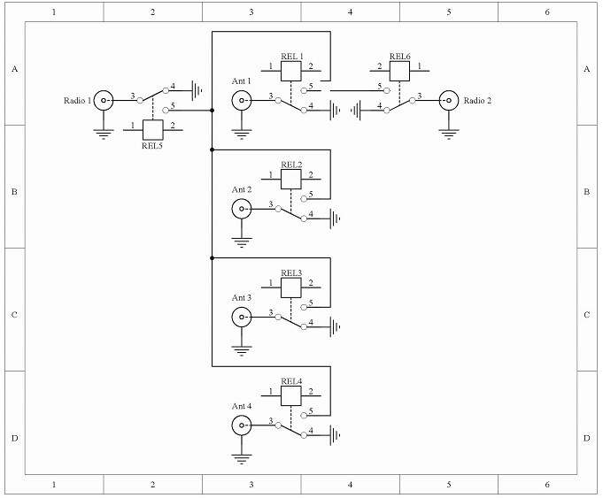

只看该作者 6楼 发表于: 2022-04-14
继电器那里的电路有点不太明白怎么实现2切4的
离线BG1TRP
18951
只看该作者 7楼 发表于: 2022-04-14
回 永远的FM 的帖子
永远的FM:继电器那里的电路有点不太明白怎么实现2切4的 (2022-04-14 17:27)
谢谢提醒,看出问题来了。
画图时只是把一切二的输出口拷贝过来,输入口光想着把不用的端口接地短路。两个口直接连到ANT线上是没法干活的。实在惭愧。
把四个输入控制继电器的接点改成输出控制继电器那样,应该就可以了。晚上改过来、

只看该作者 8楼 发表于: 2022-04-14
改正了原图中的错误,重新上传,并删掉前面两张错误的电路图。

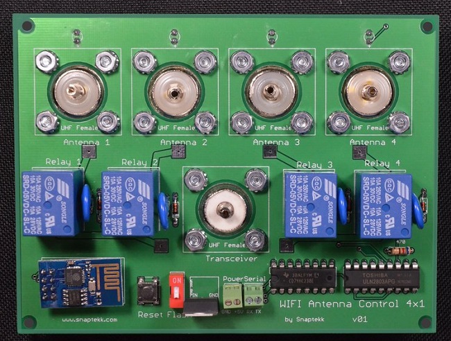

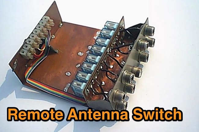

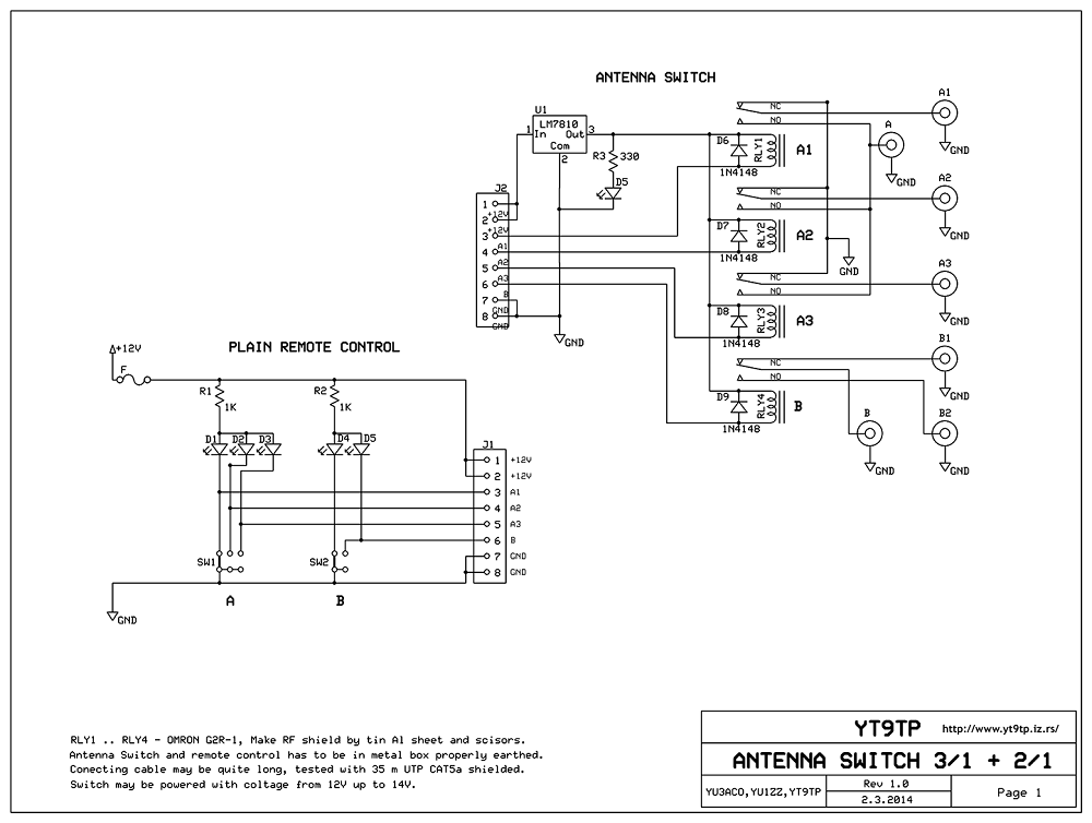

这是外国HAM做的用普通继电器的多路天线开关。

只看该作者 10楼 发表于: 2022-04-15
线太多了 太复杂

接下来的问题是结构问题,是把控制器与天线插座分开做成分体式的好,还是做成一体式的好呢?这两种结构各有利弊。
分体式的结构方案,可以将天线插座放在天线附近,将控制器放在手边。如果是四副天线,则最多只需两条馈线引入电台。另外,还需要一条控制线接到控制器。
一体式的结构方案,不需要控制线,切换器放在手边,PCB也相对简单一些,但需要四条馈线引入电台。
先画了一个一体式的,PCB的大小为100mm x 190mm,天线插座部份的接地与控制部份的接地分开,控制部份加屏蔽罩。为了减小体积,也方便布线,采用贴片阻容元件。直插元件布线太麻烦,占地面积还大。

2个电台选择4个天线的结构拓扑可以参考一下这个方案。楼主的那个继电器切换方案怎么看起来都有点怪
继电器线圈接法我没画,相信楼主能看明白

回 永远的FM 的帖子
永远的FM:
继电器线圈接法我没画,相信楼主能看明白
我的结构是:标记ANT的是一个公共线,需要开通的天线通道和电台通道都接到ANT上,这样形成的连接通路。
您的这个结构拓扑看明白了,不明白的是在ANT与RADIO之间为何要多一层继电器,其作用只是将ANT接到RADIO或者接地,而这个功能在与ANT插座相连的继电器已经实现了。难道是为了增加隔离度?
我的连线结构按照相同的画法,是这个样子。REL 1 的5脚接线没连上,REL 6的5脚接到REL 1的5脚上,传图太麻烦,不改了。

明白了,这个结构是每一次只能由电台1或电台2其中一个接入去选择4个天线其中一个。
我的方案可以实现电台1选择天线1时候,电台2选择2,3,4号天线其中一个,实现双机同时选择天线。
这个是国外2X6切换开关的拓扑,可以自己加点继电器增加隔离度
按照这个方案做的2X6高隔离度切换开关刚刚做好,晚点我开贴传点图片

“一次只能由一部电台去选择天线”这个工作方式是由我的设备和使用方式决定的,我只有一副天线,多部电台,搞切换器的初衷是解决来回拔插天线插头的问题,没有考虑竞赛期间集体台站多副天线、多部电台在不同频段工作的使用方式。双机可同时选择天线的方案正好适合这种工作方式。
另外,对上面的2X6方案图有点疑问,以ANT1为例,开通ANT1时,开关切到下面的常开点,要使用RADIO1时,左面的开关也要切到下面的常开点,但如果右面的开关不切到下面的常开点,则ANT1在右面的常闭点上对地短路,而切到下面则RADIO2也就同时使用ANT1了。没有实现双机分别选择。这可能就是BD7RL所提出的能否正常工作的问题吧?
要不就是我还没理解原图。

惭愧,刚才仔细看了下,上班偷闲画的图结果图画错了,在每一路还要增加2个继电器。
这个方案原图请看这里(图中只列出了一路)。这也解释了7RL的问题
当然我那个2X4稍微改进一下也可以用,就是把RADIO1和2两侧的选通继电器,常闭触点接地端去掉就可以了,但这样隔离度比较差。
