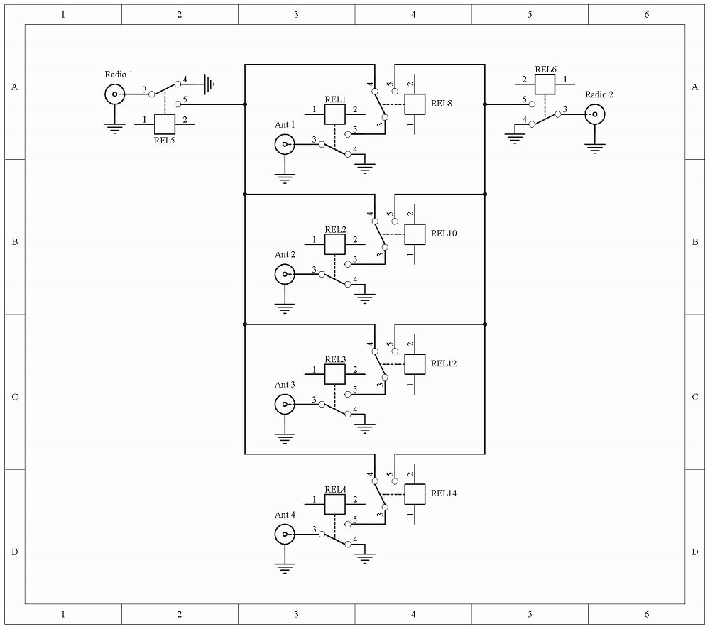

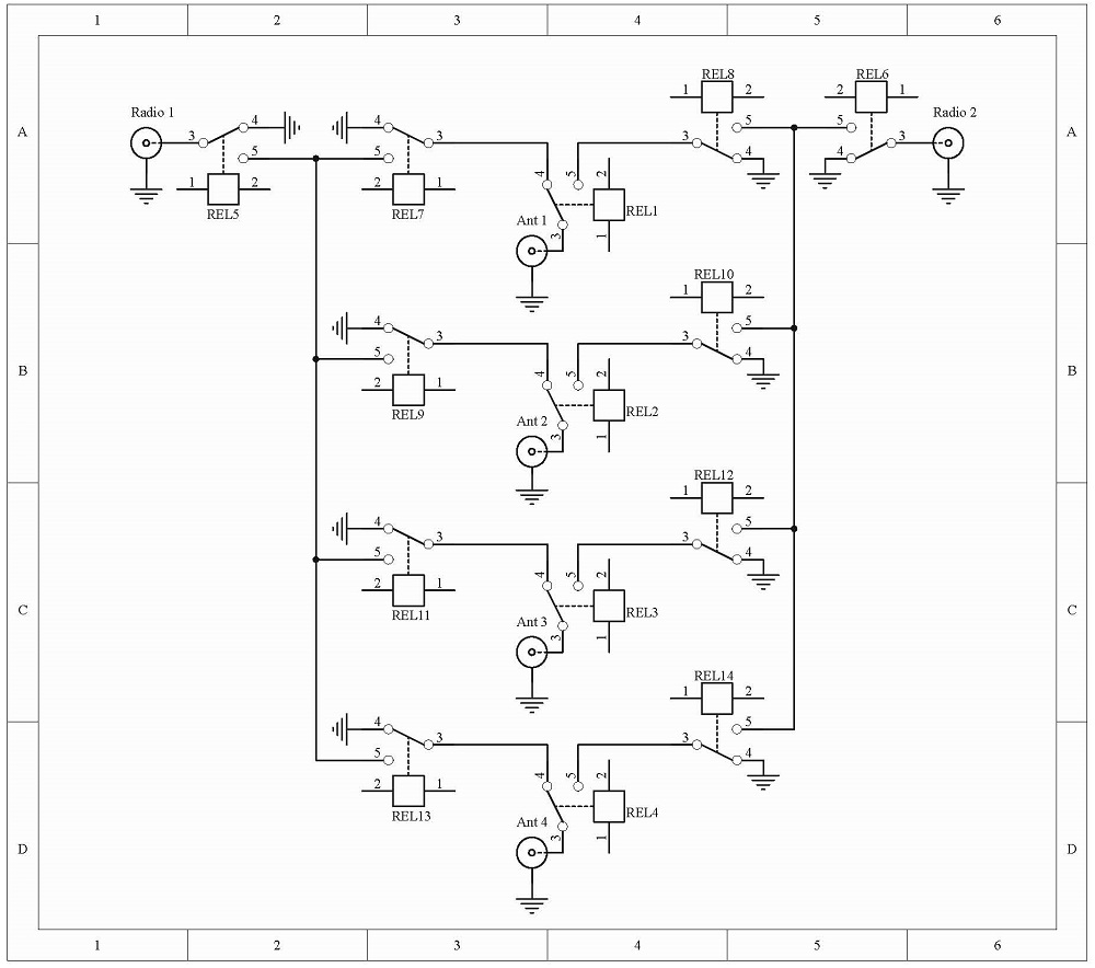

如果改成双机可选的方式,应该是下图这样的,增加了四个继电器。重复选择的问题用软件来防止。
最终是否采取双机可选方案得考虑一下。
[ 此帖被BG1TRP在2022-04-16 19:09重新编辑 ]

在线BG1TRP
18253
只看该作者 21楼 发表于: 2022-04-16
或者这样搞,再加几个继电器。
这在写控制程序的时候,要好好准备一张逻辑真值表,要不得把自己绕糊涂了。
总觉得这么复杂得话,不如用两个一带四切换器,一部电台用一个,这样可以避免许多问题。

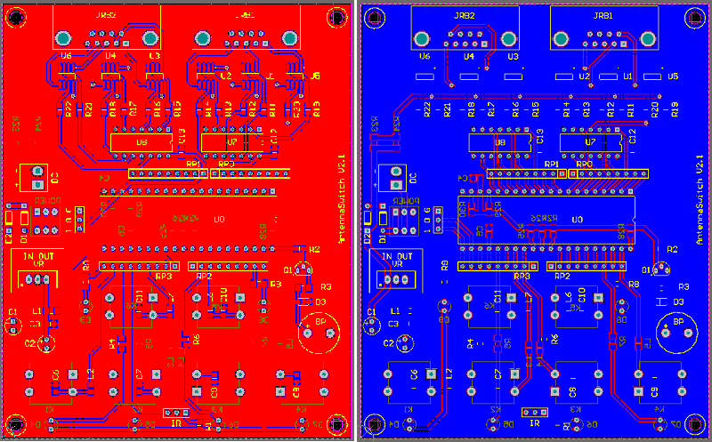

在线BG1TRP
18253

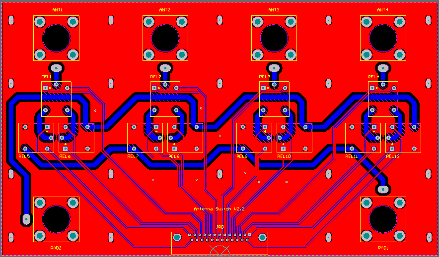

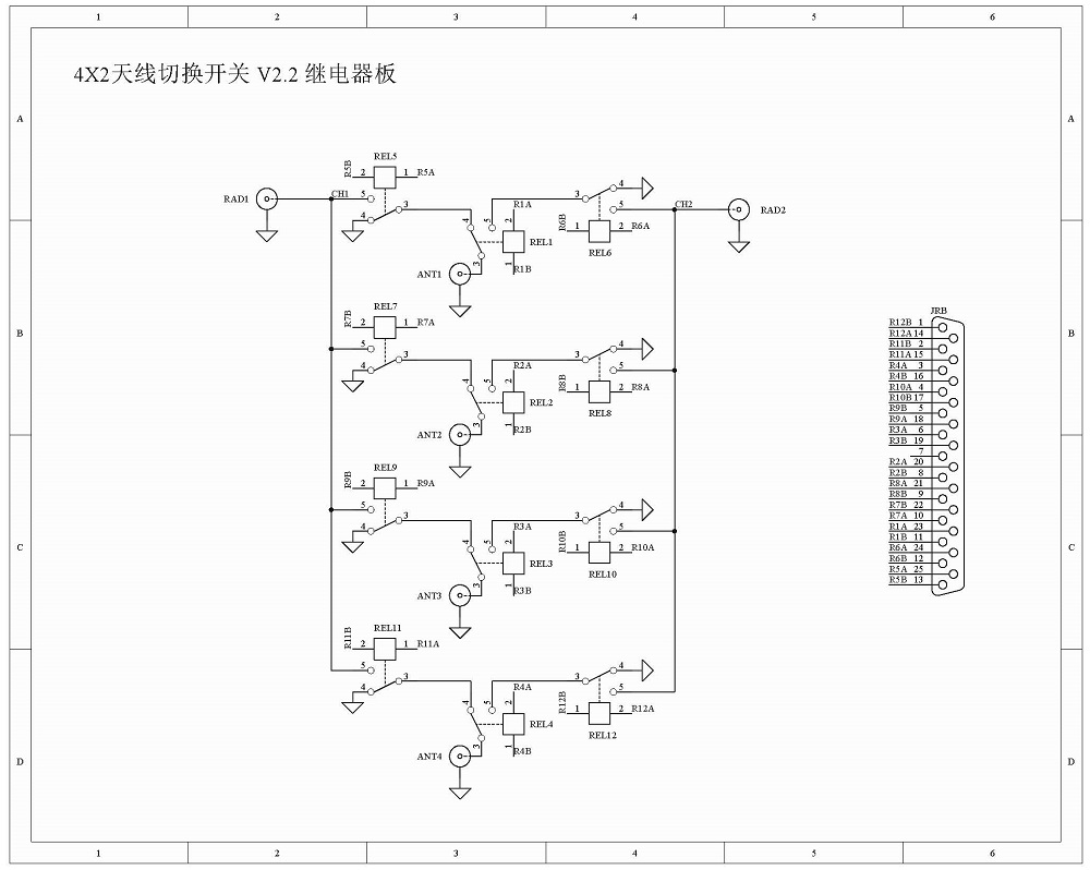

只看该作者 22楼 发表于: 2022-04-18
摆了一下双机双选的PCB,20楼的电路如果做成分体式的,要用25针的插头/插座连接控制部份和继电器部份。21楼的电路如果做成分体式的,要用48针的插头插座连接控制部份和继电器部份。或者多用几个8芯的航空插头/插座。比较麻烦。

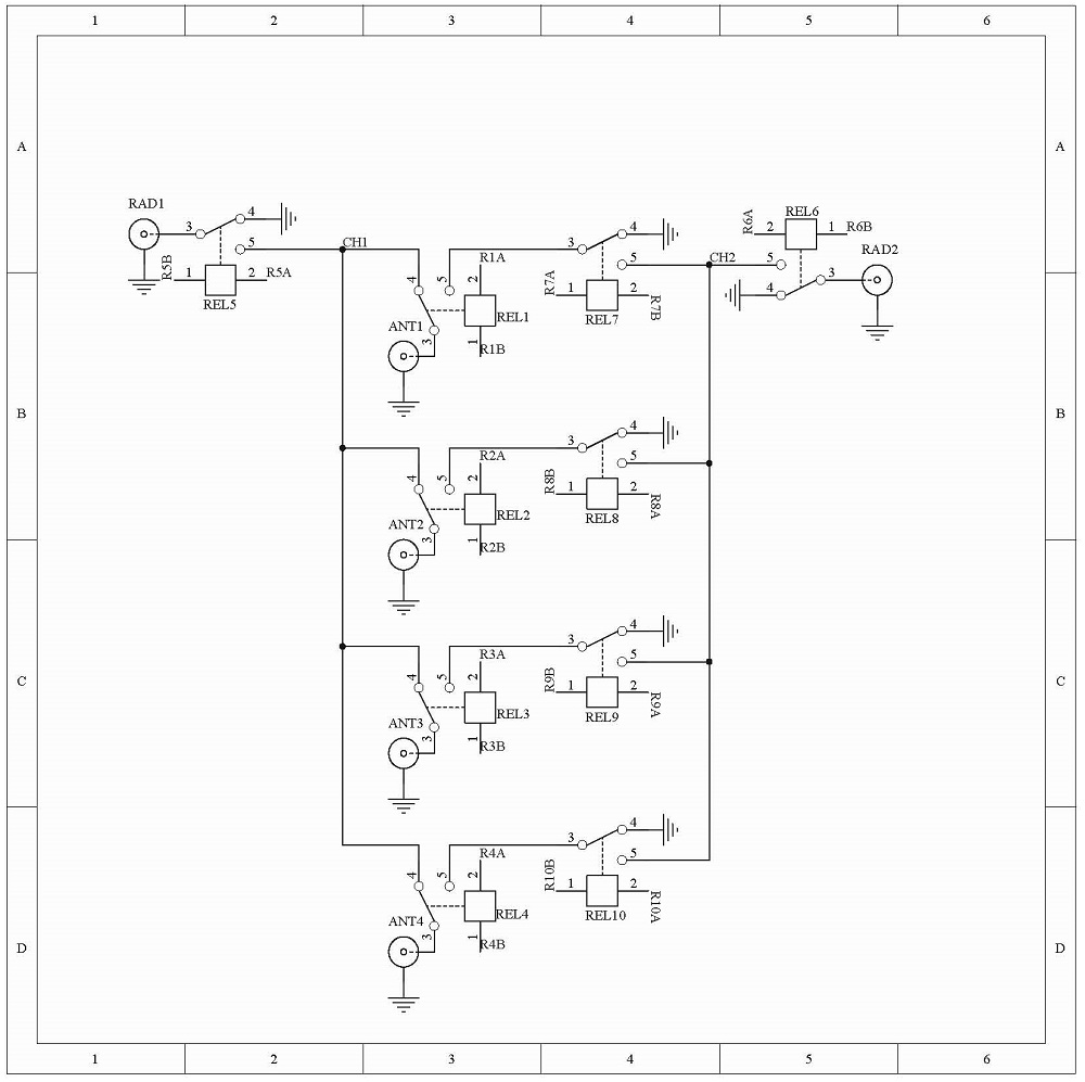

在线BG1TRP
18253
只看该作者 23楼 发表于: 2022-04-18
如果把20楼的电路改成这样连接,是不是好一些?
[ 此帖被BG1TRP在2022-04-19 10:17重新编辑 ]

在线BG1TRP
18253

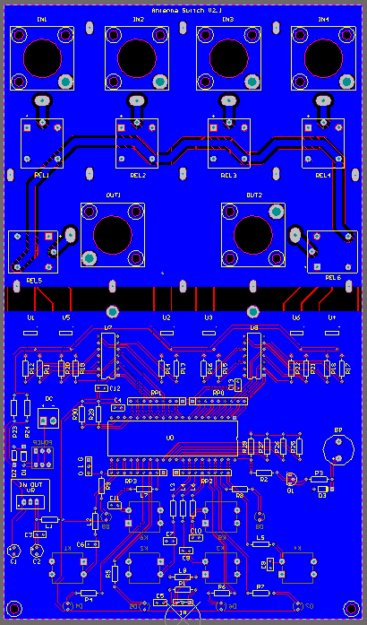

只看该作者 28楼 发表于: 2022-04-21
又把一体式双机单选切换器的PCB重摆了一下。由于板子面积比较大(140mm X 240mm)所以选用直插元器件。
[ 此帖被BG1TRP在2022-04-21 09:34重新编辑 ]

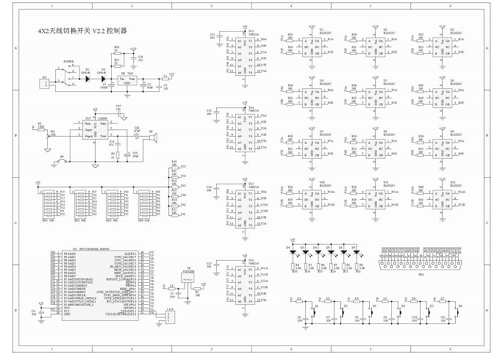

在线BG1TRP
18253
只看该作者 30楼 发表于: 2022-04-21
回 bg9dej 的帖子
bg9dej:可借鉴音视频矩阵,弄成4X4的 (2022-04-21 09:58)
天线口太多了单片机的IO口就不够用了。因为要使用磁保持继电器,一个继电器占用两个IO口,指示灯占用一个IO口。
刚才摆了一下双机双选得PCB,IO口不够用了。
真要搞的话,得再加一个单片机。

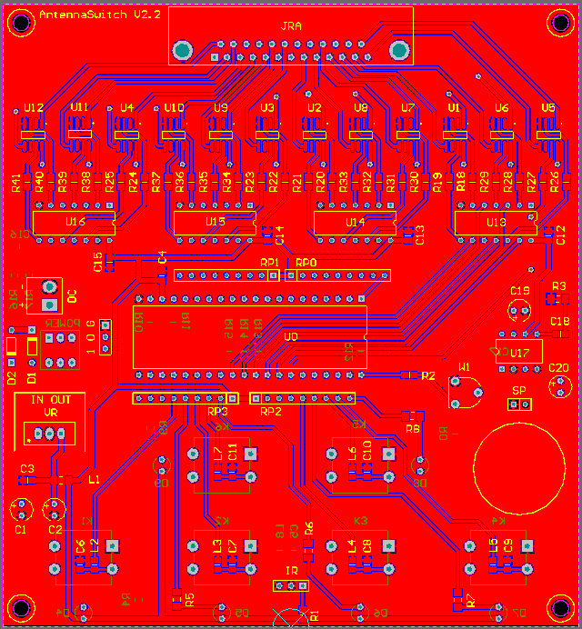

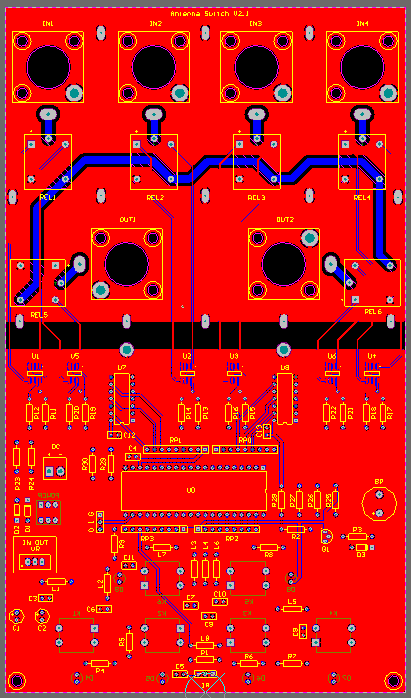

在线BG1TRP
18253
只看该作者 31楼 发表于: 2022-04-21
分体式双机单选天线切换器的PCB也画完了。
三合一台咪套件

在线BG1TRP
18253
只看该作者 34楼 发表于: 2022-04-22
21楼电路中的REL5、REL6在双机双选状态下作用不大,增加不了在开机状态下的隔离度,反而增加了损耗,也就是关机后断开与系统的连接。按照前段时间的实验结果看,两部电台放在一起,有没有切换器都有信号窜到不发射的电台,就是接了地也照样。
去掉这两个继电器,就省出4个IO口。还能少写几行代码。

在线BG1TRP
18253
只看该作者 35楼 发表于: 2022-04-25
双机双选的PCB也画完了,单片机的所有IO口都用上了,再多一个点都不行。如果不用磁保持继电器倒是还可以再多控制几个天线或电台。
这个版本发生装置采用LM386+喇叭,可增大点音量。

11516
只看该作者 36楼 发表于: 2022-04-25
回 BG1TRP 的帖子
BG1TRP:
继电器的线圈两端最好串联一个47uH电感,在电感两端分别对地接104电容,最大程度减少射频功率通过机械结构耦合到线圈再传递到驱动电路这边
假如线圈其中有一边接地,那就只需要在非接地端串联电感和电容即可
另外通往继电器的控制信号,走线最好不要穿过射频功率走线下方,第一是造成射频线路阻抗突变,对驻波控制不好,第二是容易耦合射频功率造成干扰。可以从旁边敷铜地方绕过去(可能板子面积要稍微加大)
[ 此帖被永远的FM在2022-04-25 12:40重新编辑 ]
在线BG1TRP
18253
只看该作者 37楼 发表于: 2022-04-25
回 永远的FM 的帖子
永远的FM:继电器的线圈两端最好串联一个47uH电感,在电感两端分别对地接104电容,最大程度减少射频功率通过机械结构耦合到线圈再传递到驱动电路这边
假如线圈其中有一边接地,那就只需要在非接地端 .. (2022-04-25 12:36)
学习了。谢谢指教。
继电器线圈串联退耦磁珠是否与串联LC的功效相同?在25芯控制线上套上退耦磁环是否也能减少干扰?
走线不通过射频功率线很麻烦,曾经试图绕过,但未成功。在做1X4切换器的时候用过飞线连接继电器,这样可以使控制线远离功率线。后来嫌板子上太乱就没有采用飞线的方式。
我再重新画画。
三合一台咪套件
天线切换器套件
11516
只看该作者 38楼 发表于: 2022-04-25
回 BG1TRP 的帖子
BG1TRP:学习了。谢谢指教。
....... (2022-04-25 13:37)
磁珠抗不了30MHZ以下的短波信号,阻抗很小,意义不大,要用电感,对应感抗可以用公式算出来,电感最大允许电流有个200mA以上为妥
