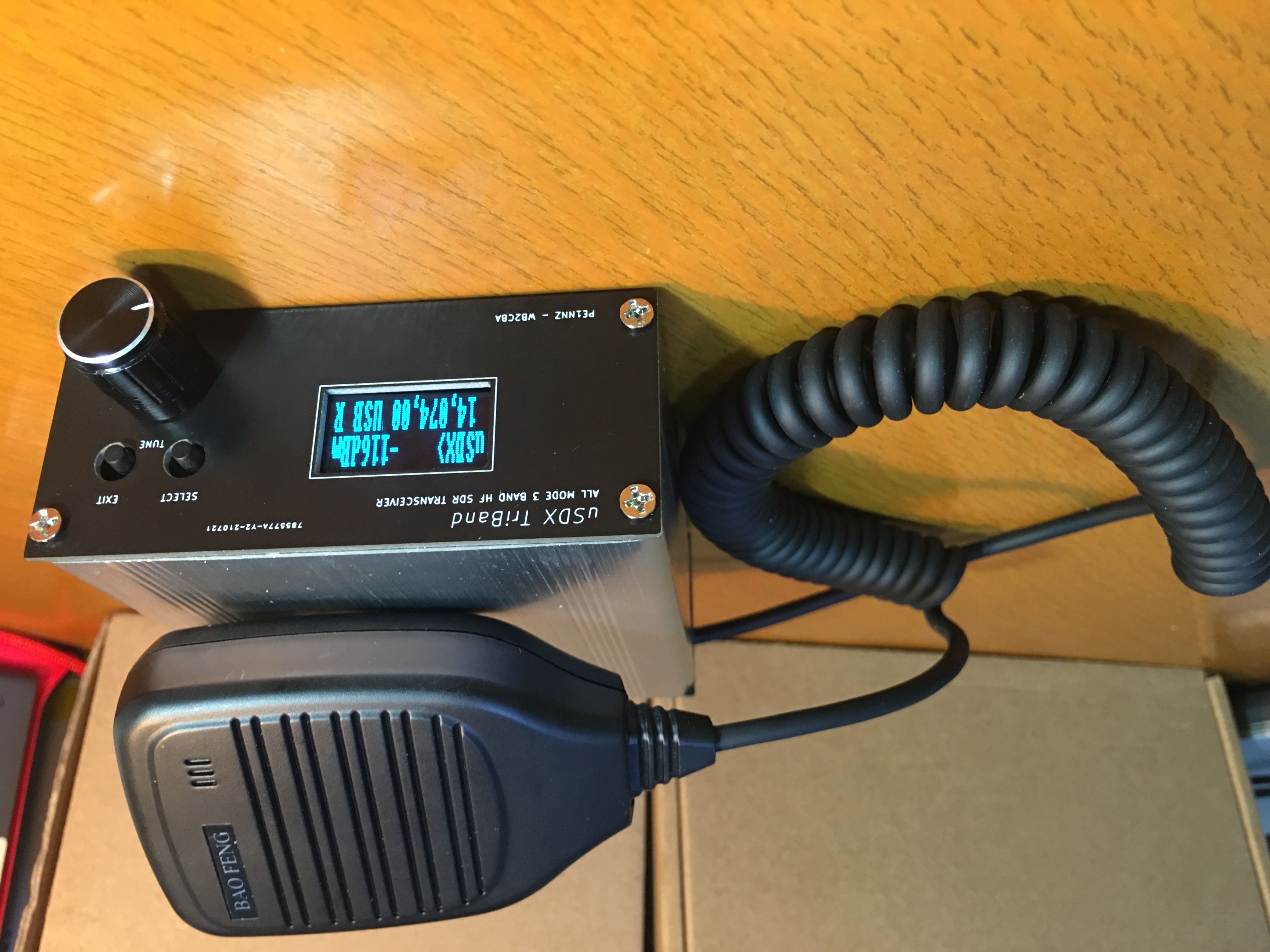

初入短波,看到usdx的介绍,非常吸引我,于是决定跟着开源资料仿制一个,经过几个月的业余时间调试,终于调试完了,使用长线天线也接收到了1000km外的ham们的SSB通联。我仿制的是WB2CBA大神的Triband版本,当然还有DL2MAN的版本也挺受欢迎,但是Triband版本更符合我心目中的电台形象。话不多说,上图:
Triband usdx电台一共5块PCB,含3个有电路板:主板,显示和按键板,低通滤波器板,还有两个PCB用于前面板和后面板。壳子是铝制的,外加手咪。所有元器件、PCB、手咪和壳子都是淘宝上买的,总成本200出头,非常适合大家DIY。
这个是我写的制作说明,第一次发帖,尽可能写的详细。三波段usdx制作超详细说明:

一共3块电路,分别是底部最大块的主板,前面板,后面功放和低通滤波器板。
主板包括电源、单片机Atmega328、SI5351芯片组成的可变频率振荡器(VFO),音频放大电路LM4562,模拟开关FST3253,耳机,话筒,PPT,天线接口等。
前面板包括液晶显示屏,旋转编码器,按键等。
后面板包括E类MOS管功率放大、磁环线圈和电容组成的三波段的低通滤波器。
三块电路板通过排针和排母连接起来,安装到铝合金壳子。

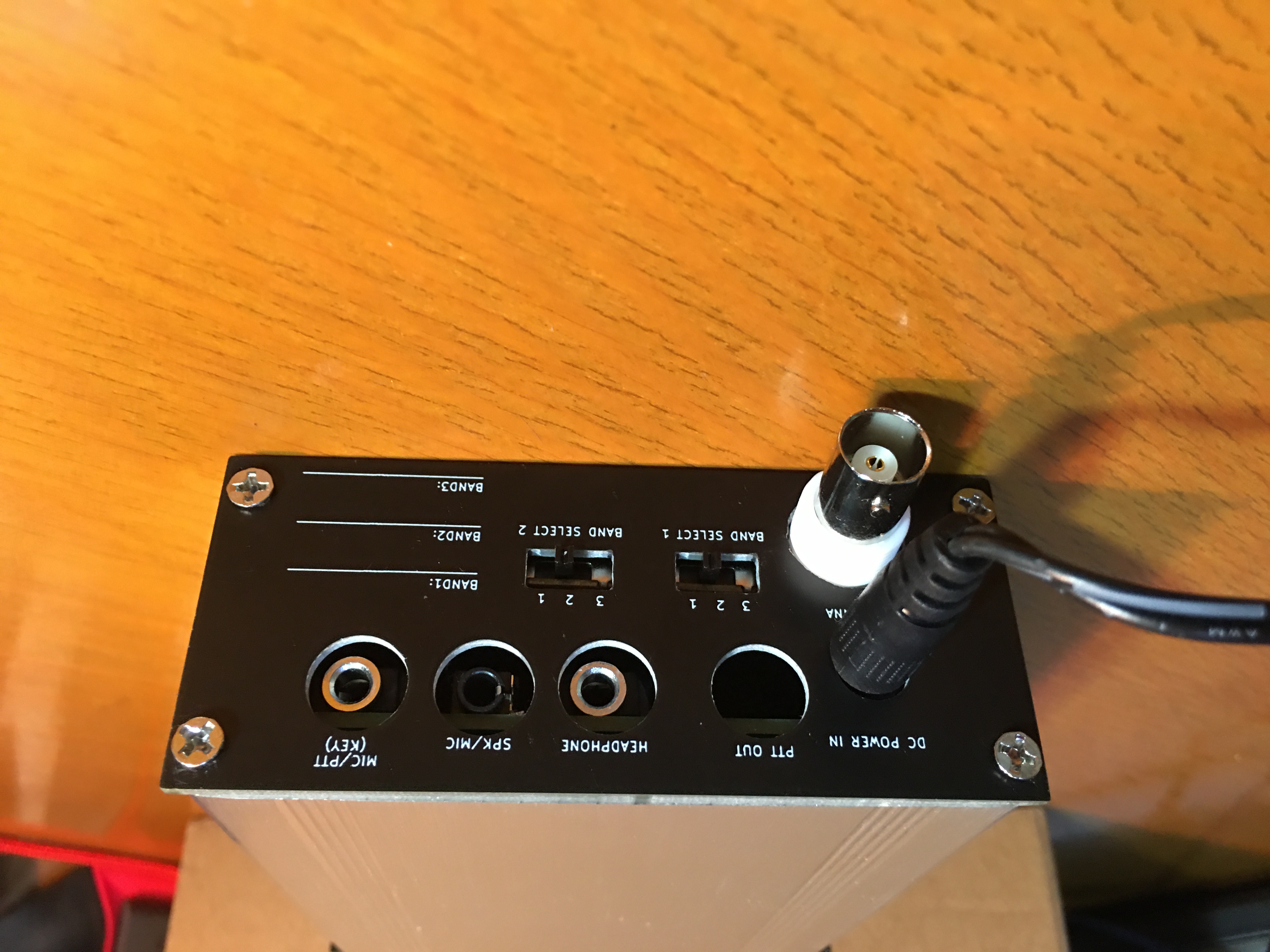

下方插孔从左到右依次为MIC/PTT,耳机插孔,用于驱动外部功放的PTT输出,以及电源输入孔。
其中CPU是8bit AVR单片机Atmega328,它也是很常见电子DIY用的Adruino板子的CPU。SI5351是数字时钟芯片,AVR单片机通过I2C总线控制SI5351产生时钟频率,用于接收和发送不同频率的无线电信号。天线上接收到的信号通过低通滤波器板子上滤除不需要的高频干扰,经过Q1 MOS管控制接收使能(Q1完成收/发切换,在发射时,Q1关闭,以免大功率发射信号进入接收通道损坏接收电路),进入到FST3253中与SI5351产生的时钟信号进行混频,得到正交采样音频信号I/Q信号,并且经过LM4562芯片放大820倍,再由AVR单片机的10bit AD采样,解调后,通过PWM驱动耳机或者喇叭还原音频信号。发送过程是通过AVR对MIC语音或者CW的电键进行采样,联合语音和SI5351产生的时钟信号,通过74ACT00产生对应频率的方波,驱动低通滤波板上的三个BS170管子,产生射频信号并由天线发射出去。
前面板支持两种尺寸的液晶频,一种是小型1602,另一种是128*64点阵的OLED,本次制作统一采用128*64点阵OLED小屏幕,通过两个按键和一个旋转编码器实现菜单选择和频率调整。
功放板位于后部,驱动为BS170 MOS管3只并联,低通滤波器为FT37-2、FT37-6磁环绕线构成电感,和电容组成LC滤波器,一共设置了3组滤波器,通过单刀双掷开关选择某一个波段。通过绕制不同的磁环匝数,以及选用不同的电容,即可实现多波段低通滤波器。而数字段通过VFO电路可任意设置频率,波段主要受制于低通滤波器,可以多做几个后面板,以实现更多的波段。
