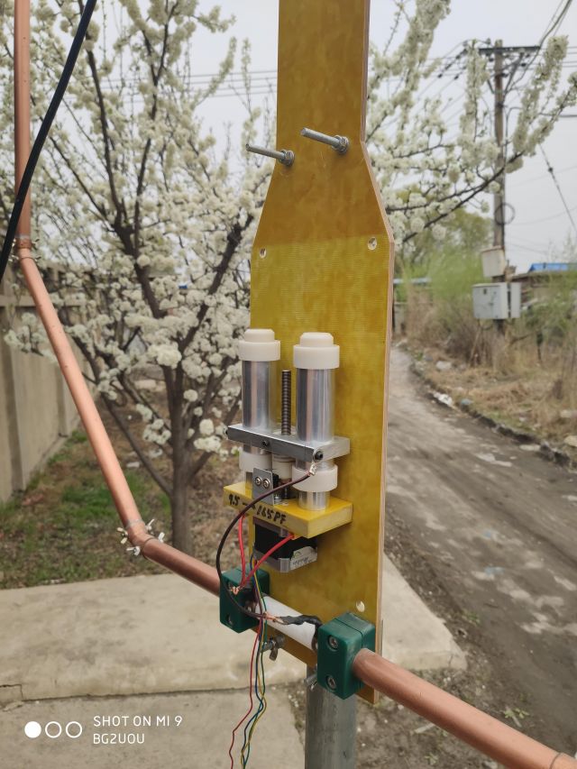

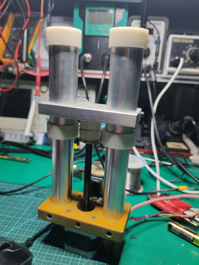

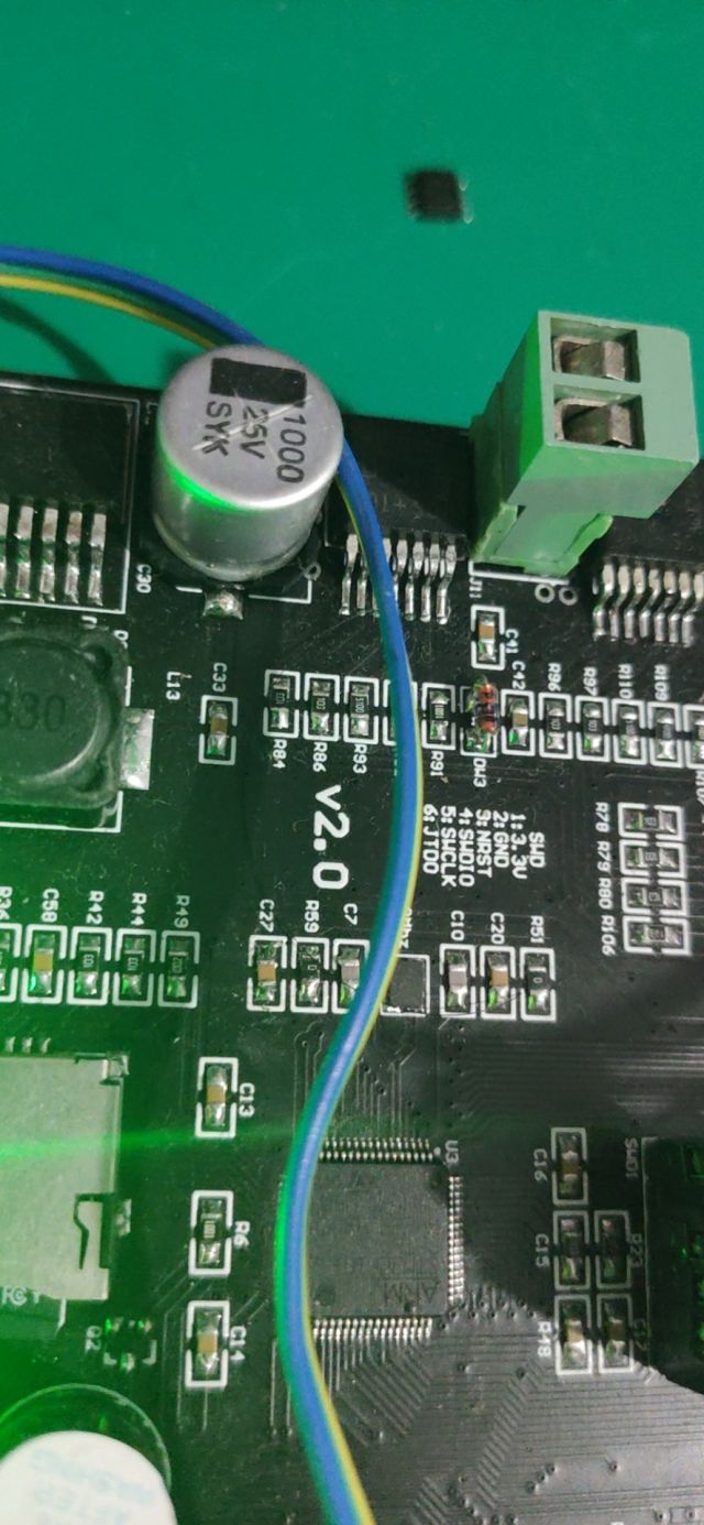

以前做过小环控制器但不理想。这回又做了一套小环控制器。这个小环控制器可以实现小环天线的自动调节,电动GP天线的自动调节,车载半环天线的自动调节和天线升降控制。

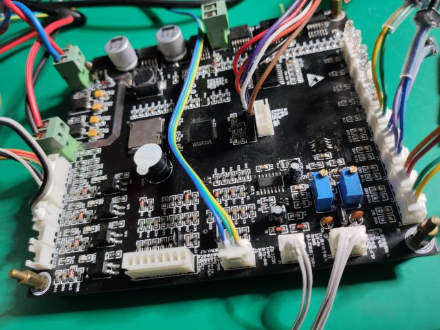

      这套小环天线/电动GP天线控制器的功能有:能够连接ICOM和八重洲电台的天调口实现电台控制的自动调节,带有步进电机驱动器接口可以外接各种型号步进电机驱动器和步进电机,带有两路具有正反转控制的直流电机驱动电路(驱动电流能够达到10A以上,再大需加散热器),其中一路可以替代步进电机用于电容调节,一路用于车载小环天线的升降控制,通联时LED驻波大小指示,手动微调,手动启动,存储卡固件升级,修改存储卡内配置文件可以开启关闭控制器某些功能,修改配置参数可以让控制器适应各种可调电容或可调电感以及步进电机驱动器参数。
      控制器带有:1、ICOM天调接口
                       2、八重洲天调接口
                       3、步进电机驱动器信号接口
                       4、两路具有正反转控制的直流电机接口
                       5、驻波信号输入接口
                       6、频率信号输入接口
                       7、四路光电隔离输入接口,用于电容或电感位置的限位开关和天线升降限位开关
                       8、5个按键接口
                       9、5个LED接口
                      10、OLED的IIC接口
                      11、一个蜂鸣器
                      12、一个存储卡

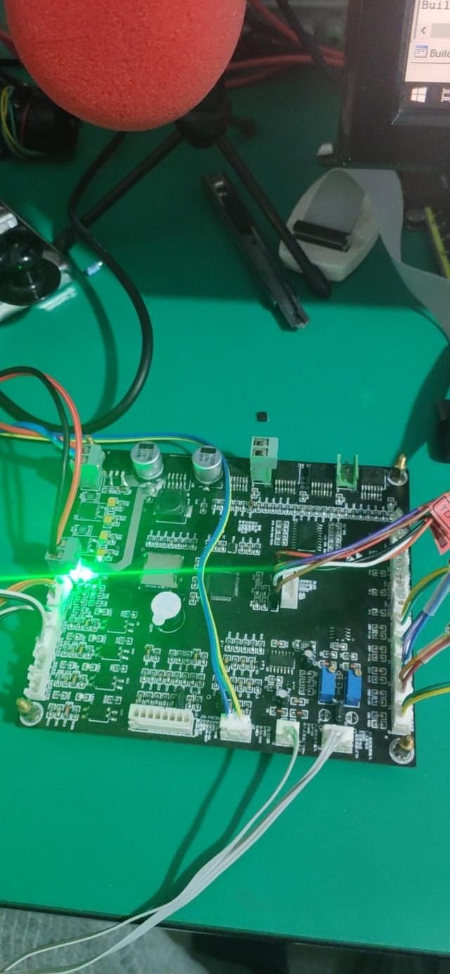

      目前已经实现基本功能,如可以和ICOM电台联机,可以自动/手动寻找谐振点,可以控制天线升降,可以指示驻波。目前没有写八重洲的联机代码(八重洲的机器已经在路上了,到手后就可以添加八重洲的联机代码了),没有OLED的代码(根据需要考虑是否增加OLED显示功能)。

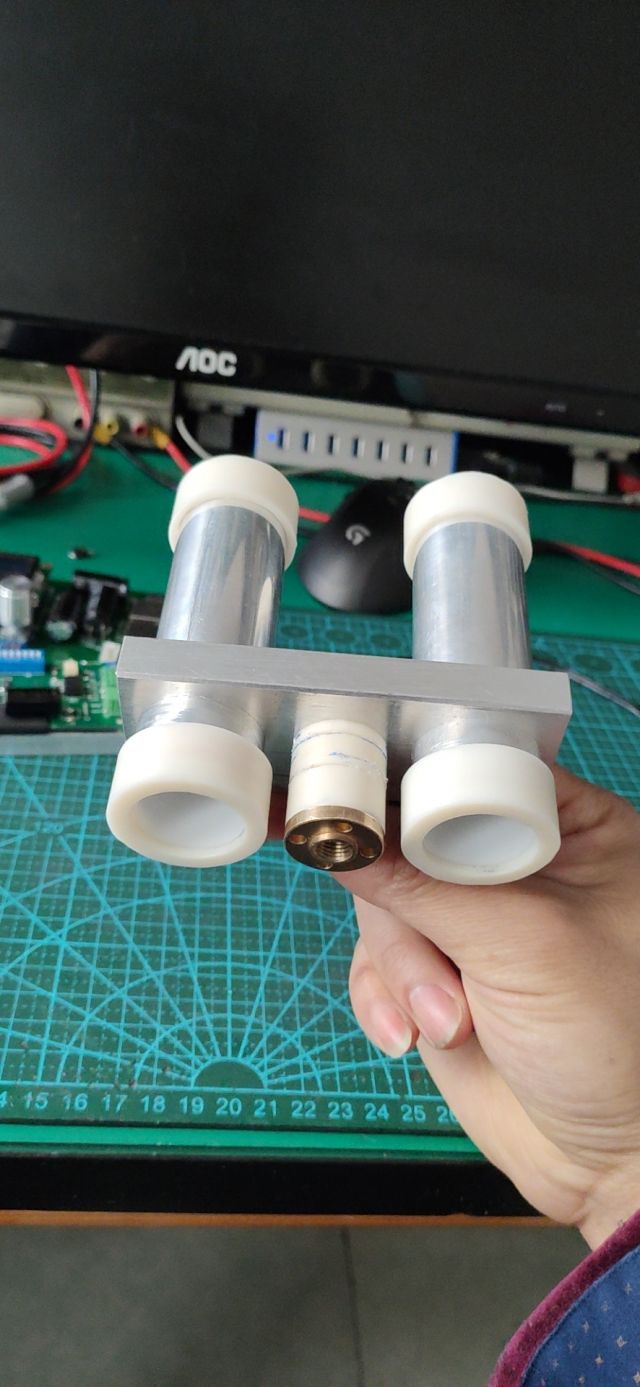

      自己做的这个可调介质电容可以承受100W 的功率.虽然不如真空电容参数那么优良,但是通联效果还是可以的,并且结钩比较简单,以后不采用直线步进电机调整一下结构,体积和成本还会大幅下降。

可变电容看上去造价不低呀,使用效果如何?

照片上的这个介质可调电容是贵了些,就是贵在了直线步进电机,光这个电机就100好几,重新设计结钩改成T型丝杠加上尼龙连轴器配合普通42步进电机后价格就会亲民了。

刚才忘记说效果了,它的参数不如真空电容,但是应用效果还是可以的

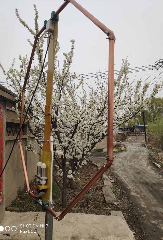

图上的那铜管做的大环,得多少钱?时间发射效率咋样呢?

成本还没核算呢,这个小环天线现在是7兆和14兆,7兆计算出的效率大概在25.5%。14兆计算出的效率大概在79.5%。实际应用时,我在2区用这个小环和3区4区都通联过,就是放在大门外,如图片中。

再暂时等一段时间,待我把电容结钩再调整下,还有八重洲联机代码也要完成。目前采用直线步进电机成本太高了,光电机就一百多,如果采用单独的T型丝杠和步进电机,成本会大幅度下降,这个电容的优点就是结钩简单,好加工制作,但是也要克服介质的热胀冷缩,总的来说不算电机这个电容是成本比较低的一种电容了。其实大家做小环天线是被电容给限制住了,就是电容太贵或者容量不合适。
