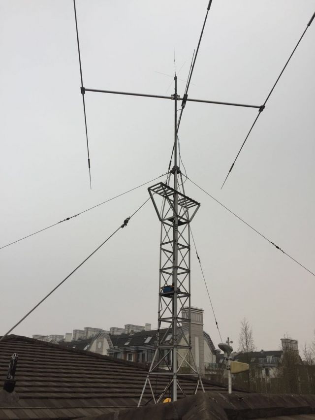

其实在去年的时候就架设好了,只是当时为了作业方便,没有带手机上去,所以就没有拍照。
一年多过去了,去年的几场大台风期间,有一根防风绳的固定螺丝脱出来了,重新加固了一下。天线本体无任何问题,感谢BG7PNV老师生产如此扎实的天线。
今年乘着现在正好春暖花开,不是太热,就上去检修一下,所以拍几张照片给大家。
报个流水账吧,安装期间还是碰到很多问题的,也感谢BG7PNV老师的耐心解答。
先说几个人能搞定这副天线,答案是2个人+一条绳,但是最好3个人,这样比较稳妥。
基座采用5米高硬度铝塔,全塔螺丝全部换成了不锈钢螺丝紧固。
支撑杆用的是国标的50镀锌管,6米。在塔的顶部和中部,都安装有钻石的转向轴承。底部是一台减速机做的转向器,使用rc2000控制器控制。
由于对UV段已无什么兴趣,所以在顶端加了一根车载苗子,配上地网,满足日常通讯就是了,基本可以覆盖方圆30公里的范围。
A3DX++天线按标准拼装完成后,14M,21M,29M,50M的所有驻波都在1.0,非常完美。
7M的驻波为1.3,中心频点在7.090Mhz,有点偏,期望能在7.050Mhz,所以需要调整。具体如下图,采用机带的驻波表,以100W功率发射测试。
咨询BG7PNV老师后得知,可能是我天线架设高度不够,最好能离地6米以上,所以我在支撑杆上又加了一端1米的延长杆。最终测得中心频点为7.080Mhz,还是没有降到心理预期。
后来把原先的-7馈线换成了-9馈线,重新做了馈线头,调整了巴伦线长度等操作,依然不是最理想。最后只能上大招,在主振子的末端加了一段4厘米的铜线,中心频率立马下来了,目前中心频率在7.055,为1.3,7.050的驻波是1.5,基本达到心里预期。
中间还碰到一个小插曲在于,我换的-9的馈线是直接接在巴伦上的,结果在转向时会发生部分角度的驻波非常高,最终被老师们嘲笑了,说这段转动的区域应该用一根软一点的-5馈线做一个缓冲,否则馈线太粗就会太硬,从而在转向的时候会有松脱。
欢迎各位老师对架设的天线提提意见,如果有人在架设同款天线的过程中有疑问,也可以留言咨询
目前最远叫到过俄罗斯和法国,但是一直没有抄收到美国电台,不知道为什么,是方向不对吗?
我QTH在上海,还望高人指点,在哪个时间,哪个频率,方向指向哪,谢谢。

确实矮了点,其它波段的驻波结果如何?

目前实测离屋顶高度在6米,因为旁边有个坡顶会突出一点,其他波段基本都在1.0-1.3之间。

如果铝塔自立比较稳固的话,可以暂时先把拉绳放开再测试一下40米波段的SWR,看看是高还是低了……

以上测试是在未拉绳的状态下测试的。
现在拉绳拉好,好像没什么大影响。
目前只是在某些角度,驻波会上去个0.3。

补充一下A3DX++的具体参数,
5波段4单元八木,  5个波段分别是7、14、21、29、50M, 其中14、21、29M共3个波段是3单元八木,每个波段增益6.8DBD,  7M和50M是1单元的DP,这2个波段增益2.15DBD,主梁4.3米,最长振子11米,承受功率=1500W/FM,使用新款巴伦HF  5M/2KW,重量24公斤。

就是转动时 7M阵子距离楼面的物体距离的变化产生的驻波等参数的影响

对的。应该就是这个原因。
不过我家这里电磁环境好像不怎么好,基本7M的话,底噪都有S6-7,甚至到9。有什么办法可以降低?

你家7兆的接收底噪大的情况,可以单独架一副小环天线来解决(小环电容调好7M波段并固定,也可以考虑同步转向)

不用那么纠结驻波点在不在某个频点或是不是1.0的问题,没什么意义,更重要的是前后比和仰角。我以前318JR在工作频段某些位置驻波去到2,开个天调一样DX得很爽,只要电缆连接可靠不松脱,相关防水工作做好螺丝扭紧就行,楼主倒是应该多考虑下经常被风吹之后天线上其他螺丝可能发生脱落情况。

这个天线振子固定是铆钉不会脱落的,主要夹具双螺帽也没什么问题!

这个天线几乎都是用铆钉固定的。
夹具上的螺丝加了弹簧垫圈,每年台风前和台风后会进行检查。
