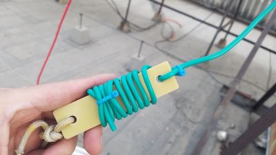

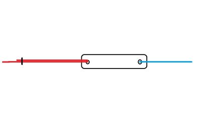

第一种是盘在环氧树脂板上,第二种是折回并用绑带固定。
请问哪种处理方式效果好?

第一种好

折起来

固定用,剪掉最好。

剪掉最好,盘起来是电感

看了几个多波段倒V天线架设的文章,都说是折回后固定即可。不过我也纳闷,即使折回了,也会计入电长度的呀,为什么可以象剪断一样影响谐振频率呢?

折回去末端电流反向吧

天线是裸线的,两个办法都可以。
我在户外活动的时候,天线是304钢丝绳,试验过。
不必修剪天线,来调整驻波比。
折回的方法,更方便。
您的天线是有绝缘层的,大概是有影响的。您试验一下吧。

折回的原理是折回部分与振子互相抵消,减少电气长度

折回的比较好,但不用过多折回150mm就够了,多余的剪掉。折回部分要保证平行绑扎。
折回的目的是:适应北方地区振子线的热涨冷缩,夏天调好的天线到了冬天谐振频率就跑高了,
还要适当的放长一些才谐振,所以千万不可剪掉。

我用的是折回的方法。
