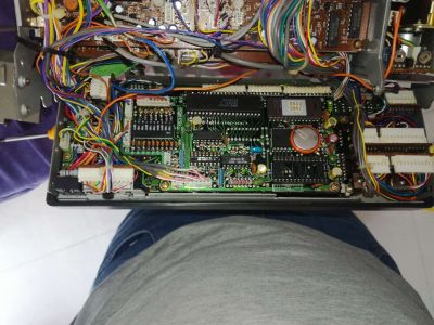

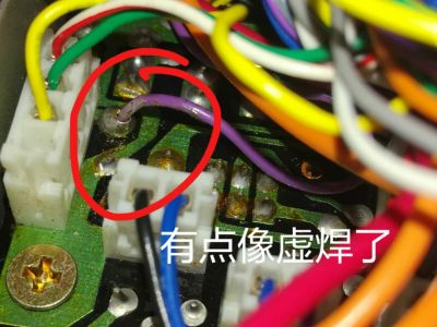

BG5CAE BG6BPH,我手上的TS440S 输出功率时有时无,但在自动天调时有10W左右的功率输出,望点拨一下估计是什么方面出了问题?

   感谢BG5CAE,经过指导,现已修复了。
   感谢各位关注,故障已排除了,是面板后有虚焊点。现在正常通联的话音,USB/LSB功率能到80-110W之间。而且现在不管是冷机,还是热机,都没有问题了。
