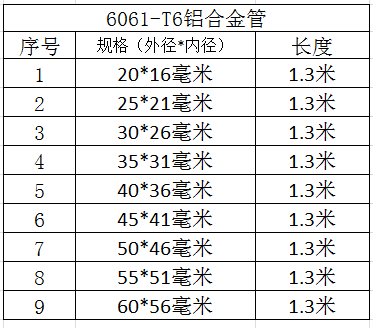

最近又找到一个价格更低的厂家,有需要的朋友可以选购。
6061-T6材质,一共是9节,每节长度是1.3米,可插接10.8米高度,直径见图:
1、三人成团,每套245元,邮费另付。245元是目前报价,价格有可能随市场变化波动。
2、尺寸规格见表。注意:只是管材,需要自己打安装孔才能用。
3、每节长度最大可以到4米,价格另计。还有其它直径可以选择。
4、可以在这里组团,可以好友自己组团。
5、只在这里统计数据,统一报给厂家,厂家发货。
6、制作过程详情见: http://www.hellocq.net/forum/read.php?tid=349428,感谢BD7IHN。

楼主你好,水平放的话,下垂严重吗

怎么算严重?怎么算不严重?你用过军用的手摇升降杆吧?有没试过把它展开后水平架设的?下垂严重吗?
我现在用的是50mm到25mm的六节。当初试过在细部的顶端装上两波段的偶极天线(估计有两到三公斤重),然后拿起支撑杆粗的一端把它抬离地面。这是最接近你所说的“水平放”。这时候,支撑杆会出现明显的弯曲,放下后又复原了。而如果天线垂直架设的时候,无风的情况下,支撑杆弯曲不明显。在不拉风绳又有风的情况下,支撑杆会摇摆。这时候,从支撑杆底部往上看,能明显发现支撑杆弯曲,但还没遇到过出现不可复原的弯曲(可能因为风还不够大)。我试过一次支撑杆从七楼摔到二楼,撞击使支撑杆某些位置出现明显的不可复原的变形。

7、8、9没问题,长度多少都可以,最多可以到4米。
如果订全部是2米长的,每套价格是368元,二套起。
单订2.5米的,不合算,可以订2.5米一套+1.5米一套,价格是736元。

bd2dd:7、8、9没问题,长度多少都可以,最多可以到4米。
 (2017-11-09 15:03)
我理解了,要凑成总长4米的组合,否则不划算。
是否可以只要789的组合,1.5米+2.5米的?

9楼是想要粗的几节,还是细的几节?我想只要55*51mm 和60*56mm 这两节。合适的话,我们可以合定一套。价格就按重量来分摊。

我是想要3-7,我想楼顶长期架设倒V做支撑杆用。够6米就好!不知道长期户外咋样

回楼上。架倒v 天线的话,顶部至少可以用到25mm 那么细。我现在在用的杆子相当于是2-7号(长度1.25米),架几公斤的正v 天线也没问题。如果只用6米长,又是长期架设的话,其实可以考虑用镀锌铁管,不需要用升降杆。当然,如果你坚持要买的话,我们可以合买一套。

镀锌管太重,我在考虑铝管或者不锈钢管,铝管我们这不好购买。但是不锈钢管好买到

你是用于固定架设天线?还是携带到不同地方架设天线?如果是固定架设的,重一点也没关系。而且如果是用来架设倒V天线,细一点的管子就可以了。

我固定架设天线用,我现在考虑的是价格和杆子的强度,还有就是从杆子啥位置拉风要绳!你是单节多长的?

楼主的这套立杆很不错,要是每节在1.6米,减去插入部分0.1米,能保证每节实际长度在1.5米左右就还好一些。能达到13米5的高度。如果立杆的上三分之二处加上三根拉筋的话,估计立杆顶部有5Kg左右的重物,在固定完善的情况下,在七八级大风面前估计没有什么问题吧?
