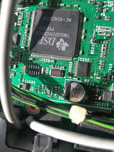

一、我的建伍TS480长时间断电(大概20分钟),开机接收插着天线,S表不起表。发射没有功率,功率调最大,在CW模式发射,一点功率也没有。开机等候10多分钟S表开始起表大概3个S左右,按发射还是没有功率。15分钟后接收开始有声,S表大概7个S左右,按发射键功率只有一格。20分钟后S表回复正常,接收感觉正常,按下发射键功率有3格多,大概30W左右。长按发射键功率慢慢上涨,一直涨到100W(设定的就是100W)。大概这样25分钟左右机器的发射和接收就正常了。这时关机马上开机也是正常的,就怕长时间断电。哪位老师能解决这个问题!万分感谢!
1、感觉机器越热发射功率才正常!机器是装了温补的!
2、现在是开着机,只要长时间不发射。在发射功率就变小,一直按着发射键,功率不断上涨,直到正常!
二、现在机器最新的情况是,一直开着机,长时间不发射,在发射时功率就掉下去了。按着发射键不松,过一会功率就上去了,接收S表正常。后关机又马上启动,发射没功率,接收有底噪,S表没反应了,有时候会有点。这会不管按多长时间发射键,也没功率了,机器一直连着驻波功率表了。功放不应该被烧的!天线驻波1.1-1.2这样。

估计是电解电容失效,老机器长时间不通电就会出这样的毛病

12.288-RVR342,加热就好了,但是发射功率都150W了,设置的是100W,CW无接收。

电容如果没问题 难道是接插件松动了?

现在也不敢确定是不是那个12,288,的问题,单独给它加热,时间一长就关机了

不知道DSP会不会有问题

应该是收发共用的放大部分的问题,

异常时检查频率合成是否正常
