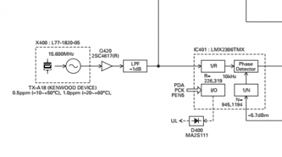

目前是发现机器不正常时,合频电路10.695MHZ的线没有频率,就是点路中带红色环的链接线。机器正常时有10.695MHZ的信号到合频电路,不正常时就没有。目前补焊了合频电路的所有电容,机器目前测试正常,待观察!

机器现在正常,但还是怀疑是不是10,695滤波器的问题!

电台滤波器爱坏。

换掉这个或查查外围

好了现在未发现问题!
