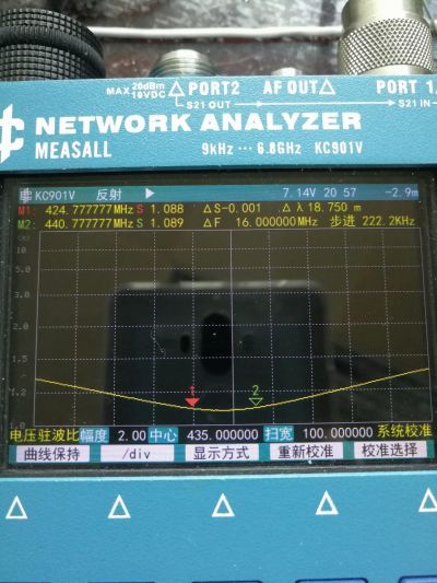

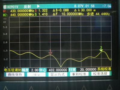

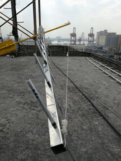

设计增益单根17dBd,4根合成23dDd,相当的厉害。
使用材料:
主梁 25x25(1.1厚)304不锈钢管(90元一根),引向器和反射器,8mm铝管,振子(driver)12mm铝管。
天下振子是28欧姆的,所以要用两根1/4波长75欧姆的电缆做阻抗变换和巴伦,我使用两根RG179特氟龙电缆并联来做,实际长度11.5cm(连焊接线)。
所有单元用热缩套来和主梁绝缘,振子用玻璃钢来做中间一段来绝缘,然后用铜片链接焊接的覆铜板和巴伦链接。
上图吧,严格按照设计数据来处理,结果非常满意。
看驻波图,432MHZ是1.0,430到440段都在1.5以下,甚至400到450都可以接受。
天线结构很简单,原文有详细尺寸,严格按照尺寸做就行。
振子结构,做好后喷CRC 三防漆来保护接头盒电缆,这个方法起码5年以上没有问题。
安装在原来的2米 EME天线阵内。

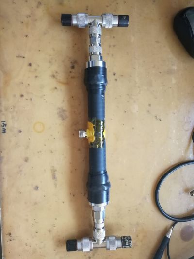

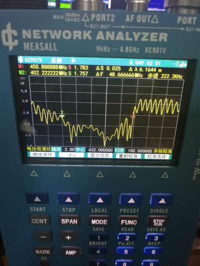

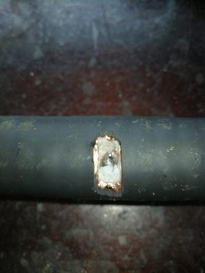

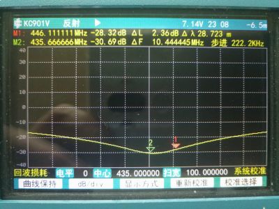

功分器使用7/8馈管和制式N接头和T头制作,中心端就加工一下电缆挖个坑来安装N座,理论上全部用T头等来做也是可以的,我是计划省掉两个7/8接头盒一个T头,强度也好一点。
原理上就是两边各1/4波长的50欧馈管,实际尺寸要根据试验才能准确获得。
做好后用4个50欧负载测试驻波
驻波非常的低(430-440MHZ)
用回波损耗系数测一下,435MHZ 是-30.69db!!就是反射功率是1/1000!
[ 此帖被BA7KW在2016-12-14 14:25重新编辑 ]
