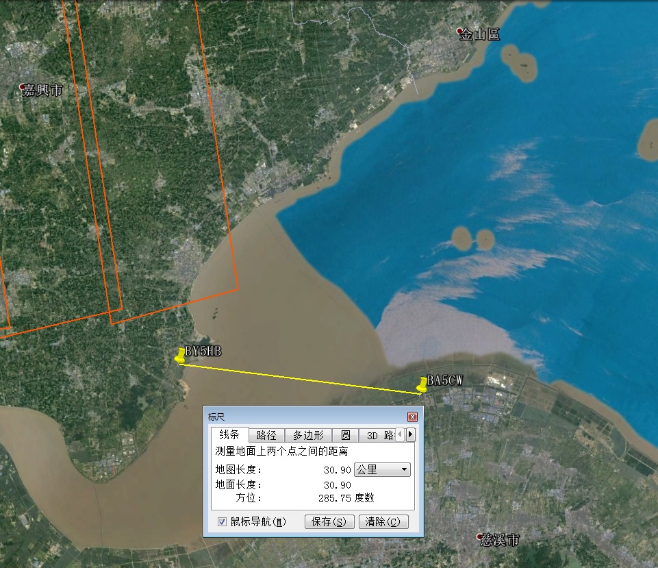

这次CQWW SSB则应邀去参观了在我家隔杭州湾对望的BY5HB海盐基地去参观。海盐的老基地去年去参观过一次,那是BG5EFD的公司,在五金城内,天线设备都还算完整,可以支持MS和简单的M2,操作了几分钟,感觉噪声比较大,限制了比赛成绩的进一步提高,今年上半年,他们发掘了一个离秦山核电站不远的郊外基地,实际上就是很具有杭州湾特色的滩涂虾塘上,其东北方向穿过秦山和海盐市区的一个空档,西北是海盐郊区,据说电磁环境很不错。这个地方距离我家直线距离30公里,但是我却用了1个小时,走了75公里路,花了85块路费,比去上路湾用1小时半多一点的时间快了没多少,只是心理感觉上非常非常近,因为在我家用望远镜就能看见。

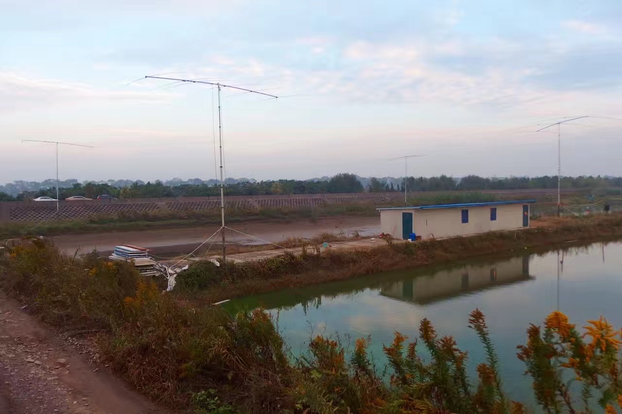

天线:
10米  7单元9米主梁@12米高
15米 6单元9米主梁@12米高
20米  5单元9米主梁@12米高
40米   3单元9米主梁@12米高
80米 DP@12米高
全部天线都是用15米升降杆升起来的,对于9米主梁的天线来讲,BG5EHX的天线做得确实是轻,用升降杆毫无压力,很让人羡慕。他的天线设计也非常熟练,我实际使用时前后比测试都跟设计值很接近,性能优异,只是所有天线的频率都比设计值偏低一些,造成每个波段的高端驻波偏大,对于SSB比赛来讲这可不太舒服,尤其是用驻波比保护比较灵敏的功放来讲,到了高端就会保护,也会使系数台收到一些限制。除了EHX自己说的巴伦引线长度和设计值的差别外,我分析这里的原因主要地面导电参数的设置不太符合实际,杭州湾是咸水,滩涂土质的电导率肯定比平均值要高不少,尤其像这类架设比较低的情况下,频率向下跑是很自然的。由于这是BY5HB新基地的试水型比赛,我们不能对天线高度有太多奢求,建议今后所有天线的架设都应该是1波长以上,对于40米来讲,达到1波长有困难,可以略微降低,建议做到30米左右,10米天线做到1波长很容易,也使用更高的1.5波长配置。80米天线在电导率高的土壤上用DP不是一个很好的选择,可以考虑用直立天线发射,用beverage做接收,进一步可以扩展成用40SQ。这次没有160米天线,今后应该考虑用倒L加beverage的配置。
这次比赛没有用旋转器,所有天线都需要人工转向,人工转向对于指向性比较好的天线来讲是比较痛苦的,另外现在的传播决定了,我们需要靠大量日本和大洋洲的台来支持,没有旋转器的时候,总会带来取舍的损失,今后除了要配置旋转器外,每各波段都应该有第二第三副天线去兼顾不同的方向,从这次比赛数据来看,VK、YB、DU加起来也是一个客观的数字,需要有更多的照顾。如果更进一步要做同波段辅助,天线的数量需求进一步加大,不过这是后话了,还不是当前的主要矛盾。

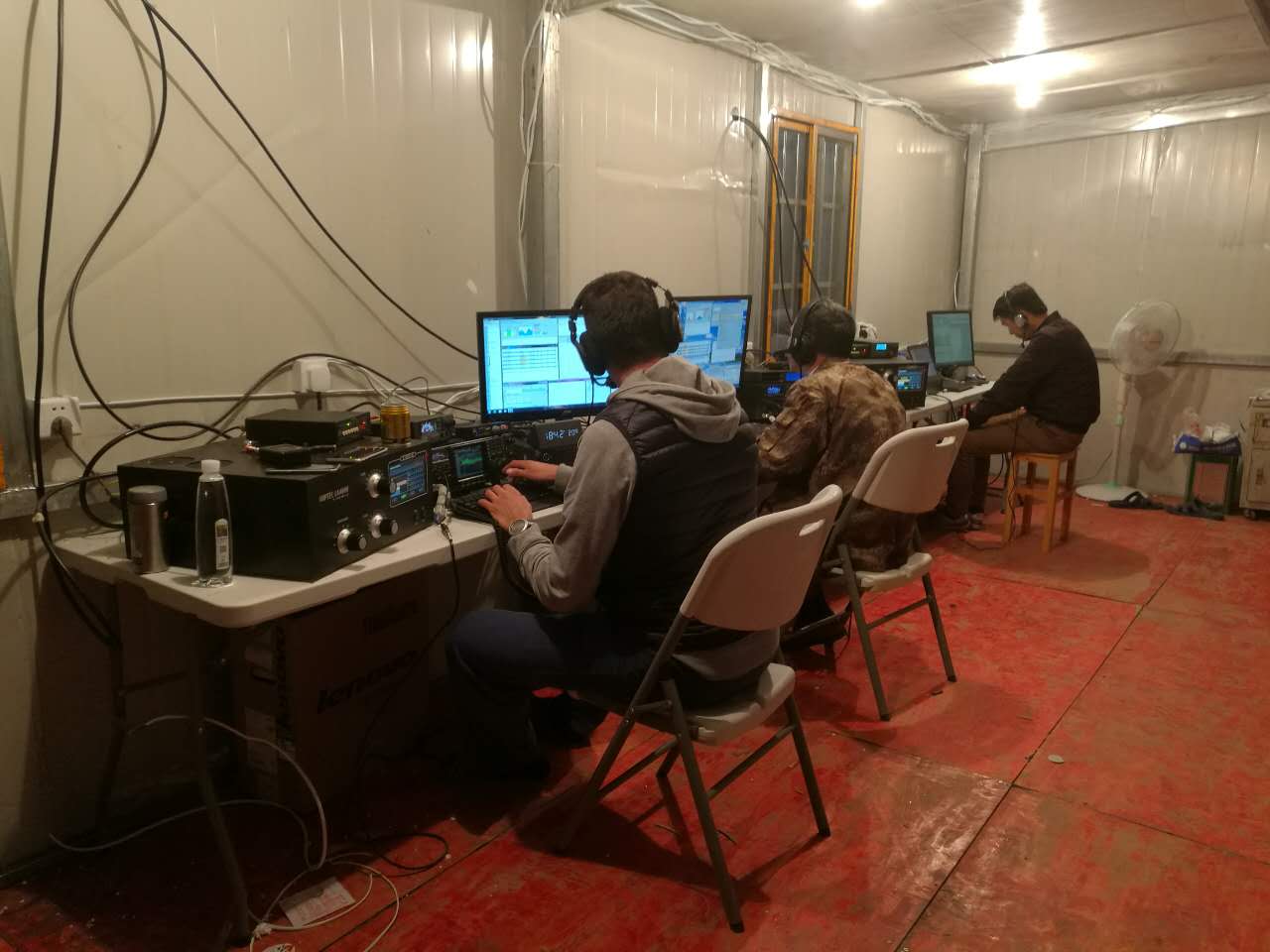

电台:
主叫台 FT5000+3MN4000功放
系数1  IC756PRO3+3MN4000功放
系数2  FLEX 6300+1.3KFA功放
其中主叫和系数是经常互换的,5000这个台主要做20米和80米,756pro3这个台主要做15米和40米,FLEX 6300则处理10米并担任着第三波段的监控。所有设备工作都非常稳定,比赛中没有出过问题,这部分的准备要比我原来在上路湾轻松多了,没有很多个电台,没有互锁,只花了很少的时间就准备好的了室内部分,唯一出现的问题是主叫台的联网数据只进不出,一直没有找到问题所在,直到第一天晚上我有时间折腾主叫台后,我替换了那台电脑N1MM的ini文件才搞定,这一度使工作在所有波段的系数2台有可能做了80米波段的非系数台,还好数量不多,应该不会有很大问题。
关于电台部分要说的是SDR和传统电台的选择,个人认为SDR是更适合比赛用的,尤其是作为系数台,波段的热闹与否一目了然,在找系数的时候速度会更快,如果波段不是很热闹,哪里有新的台出现,很快能从瀑布图上找到它。但是大多数op对SDR的操作还只是体验阶段,需要有一个习惯过程。

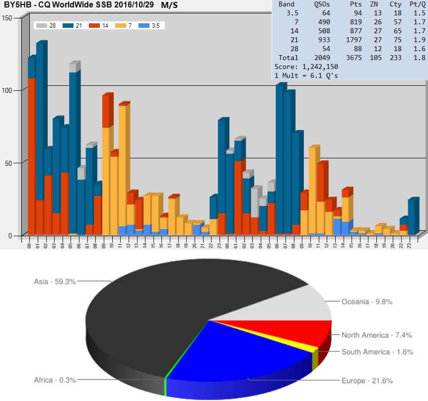

前几年的传播高峰已经让人习惯了动辄几千个QSO的比赛,但太阳活动是有周期的,有高峰就有低谷,11年间高峰期只有4年左右,高峰期以后SSN迅速下滑,去年已经有一些感觉了,而今年下滑得尤其快,比赛前一天的SSN是0! 比赛的两天也只有10几,这几乎是降低到极点了,雪上加霜的是A\K指数也跟着凑热闹,使得跨越极地或者接近极地的高纬度传播很差,感觉这个周期会比上一个周期的低谷更惨,SSN等于0的天数会很多。比赛中只通到了一个加勒比台,美东电台很少,北欧电台几乎听不到,能通到的西欧电台也少得可怜,从分区上看,2、8、9、34-40完全空缺,从国家上看,日本台44%接近半壁江山,俄罗斯台11%,美国台7%,澳大利亚、中国、印尼、菲律宾等附近的台加起来10%,乌克兰近3%,由于有意大利op,使得意大利台也近2%。差的传播不但使QSO数量急剧减少,而系数的减少更为明显,目前取得的成绩在前两年看不值一提,但放在今年来看,还是相当不错的。

新的QTH的电磁环境在我们周边对比已经属于非常好了,普遍比BY5CD低2个S左右,也就是说这里的SSB噪声可以和上路湾的CW噪声相当,而且土质的盐分高,电导率高,是一个比较理想的设台地址,所以BY5HB的8-9个OP集资在这里设新的基地台,他们的效率也非常高,准备工作都是在一周内做的,图片上看见的房子只用了两天时间,4副八木和1副DP是周五吃完晚饭才开始架设的,当天完成了15米和20米两副八木,第二天完成10米、40米两副八木以及1付75米DP,在这里给BY5HB团队点赞,尤其是BG5EFD和BG5EHX,你们辛苦了。基地今后的重点应该是建设高塔,解决仰角问题,这次比赛中我花了一些时间对比新花,12米高度的天线40米PK不过BG6C-C-P,80米PK不过BD7IS,都是因为仰角不够低。
