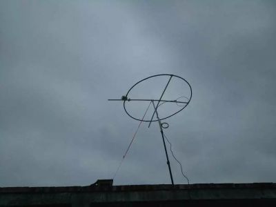

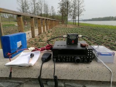

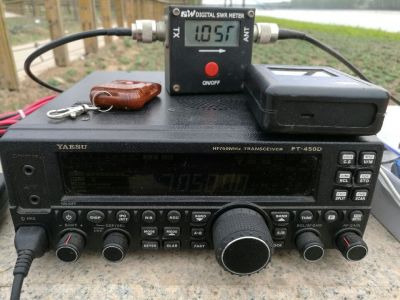

最近一直忙活着搞垂直阵列天线,冷落了我伴我多年的经典小环天线。清明节最后一天,北风刹,南风起,温度回暖,我带着这个小环天线来到山东济宁太白湖京杭路西首大运河边。烧烤饱餐之后,天线立起,开始通联。
起先在20米波段,传播不太好,听到的友台信号均不太理想,一般好的在57,58的样子,由于野外噪声较低,比较弱的信号也能较好抄收。先后通了几个电台,对方均报59的信号报告。
BG7DHP 湖南永州  五米拉杆
BG5TOJ 福建厦门  倒v
BG7MI 广东梅州  倒v  60W
20米传播不佳,于是我转到40米,正好试试小环在这个波段的效果。小环天线在40米波段带宽更窄,从20米快速旋转过来容易错过谐振点,调谐时借助了天分。
40米传播尚可,过来的几个电台一般都在59的样子,对方给我59到59+的信号报告,这是个结果出乎意料,在我的经历中小环在40米没有这么好的通联记录。
BI4JXY 山东聊城 DP 80W
BG6FXU 安徽滁州 斜拉
BG3MCK 河北唐山 GP 300W
小环参数:7/8馈管,周长3200mm,玻璃真空电容,可调速线控,架设高度2米。
[ 此帖被bg4icc在2016-04-04 22:40重新编辑 ]
