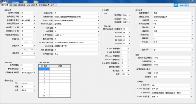

八重洲FT2DR中文版写频 全功能设置软件发布经过一个多月的汉化操作 现已对全日文版FT2DR写频功能设置软件汉化完成 共享给使用八重洲的ham使用 置频 并且设置功能可以用电脑实现 并且中文操作 从此可以轻松一点
下载地址
http://pan.baidu.com/s/1jGQqNNC
从手台拔插SD卡尽量不要热插拔 关机后操作
使用说明 :

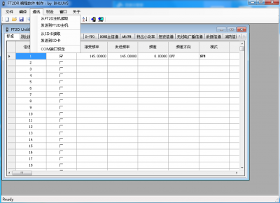

       Ft2d手台进入设置菜单 -SD CARD -1 BACKUP -1 WRITE to SD  备份完成(将SD拿出 插入读卡器并连接                                    电脑)
       打开此软件 - 通讯 -从SD卡读取 - (读取后对频率进行操作)-设定-进入 -详细设定(可对手台所有功                                     能进行设定)
       电脑端完成后 操作
                                 1;打开此软件 - 通讯 -发送到SD卡
                                 2;将SD插入手台-SD CARD -1 BACKUP-2 Read from SD
