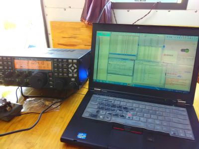

电台:Elecraft K3 100W

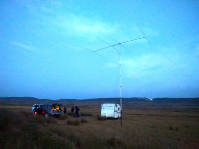

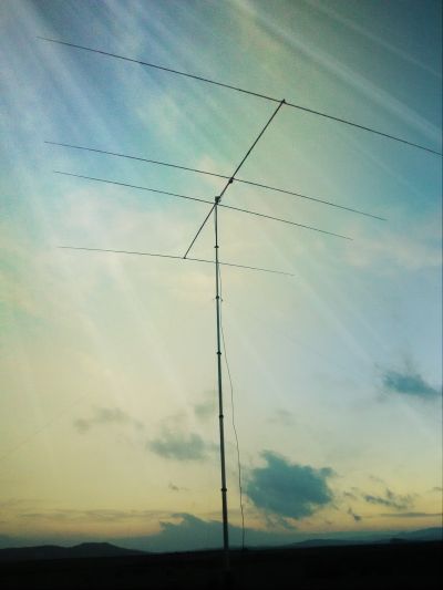

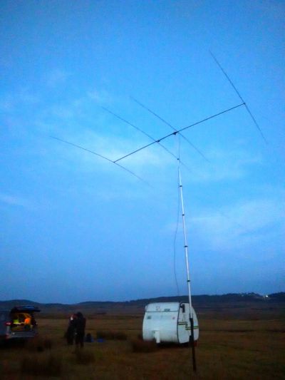

天线:BG5EHX Y15L4 四单元单波段快装 + 军用12米升降杆;
转向:人肉 + 手机罗盘
电源:1KW变频发电机 + 200AH电瓶;
电脑:Lenovo ThinkPad T430
网络:中国电信3G
2爷:忘记了
OPBG8SRQ 后勤及技术BG8SODBG8VZ

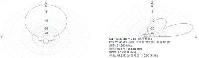

使用的15米天线数据

第一次使用全尺寸的4单元八木天线,原先看参数只知道数据牛哄哄的,使用过才知道这些数据反映在实际中有什么意义。方向性增益使得接收信号更有选择性,主动的对非目标方向的信号无视,实际上极大的提高了接收信号的信噪比;发射方面,让100W的功率输出信号强度可以和近KWPA较下劲。这和我以前使用过的缩短型八木天线在使用感受上有很强的对比。该天线的安装也确实方便,在之前深入了解安装方法和安装思路,并提前把预装件准备工作做好的的前提下,第一次实际安装,我们两个人,一把钢卷尺,20分钟完成,校正数据一次就达到要求,比赛过程中天线表现稳定可靠,给了我很大的信心支持,所以这次一定要对BG5EHX的作品点个赞。
