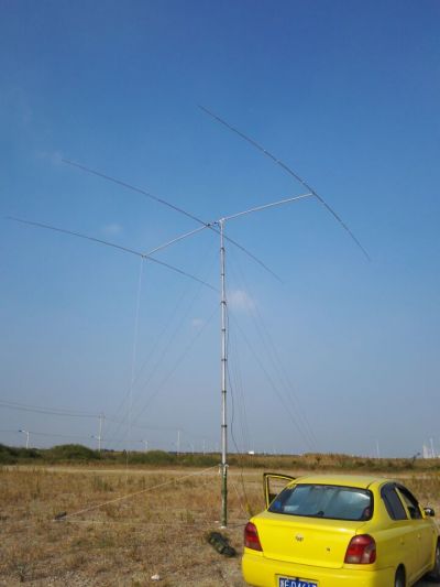

全7075铝材制作,20米17米三单元,15米12米10米6米四单元,快调,快装超轻八木,移动出门野战上优利器,全尺寸,高增益,多数情况下15瓦功率就可让对方S表报暴表

全尺寸好啊,这个配的杆是插接式还是能伸缩的?

插接式,所以一个人是搞不定的,要多人才能立起来,不然太重了

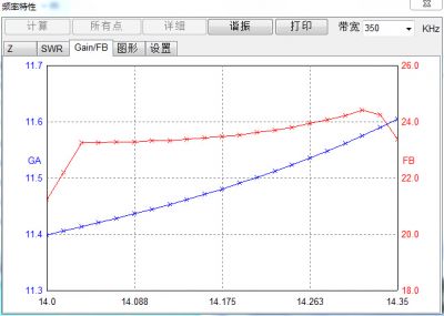

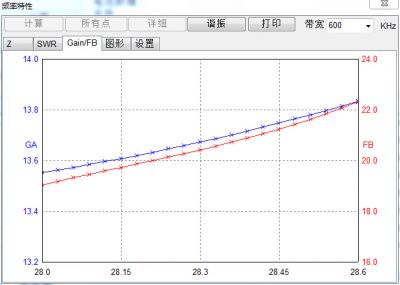

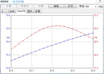

     给你一个MM文件,你可以自已算一下,我的经验是7.5米以上高度,五米仰角会太高,
文件这里下载 Y15L4.rar (1 K) 下载次数:121
上上周和老A在测信号,前后比测出的结果无语,看样用通联测前后比还是相当的不靠谱的事,还是要用近地CW长发的办法,录像传上来大家可以看看,超小功率哦,
http://v.youku.com/v_show/id_XMTM2OTkxMzYyNA==.html?from=y1.7-1.2

BG5EHX:     给你一个MM文件,你可以自已算一下,我的经验是7.5米以上高度,五米仰角会太高,
文件这里下载[图片]
....... (2015-10-26 16:20)
刚试了下,随着高度升高,仰角越来越小,20米高度仰角小于10度
