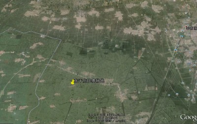

电台执照落实后,我们就抓紧选择这次比赛的地址,几经选择,初步定在位于唐山市西南方向丰南区南孙庄乡的张干庄村,BI3MWZ的老家祖宅:位于平原,周边10KM范围内没有工业厂矿,四周比较开阔,村庄比较小,一共就80多户人家。
预设场地与唐山市区位置图
周边环境卫星图片
村庄卫星图片

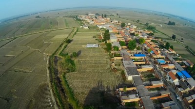

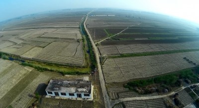

小村庄就一条街道,街道南北两侧各一户人家,下面是六轴无人机航拍图片

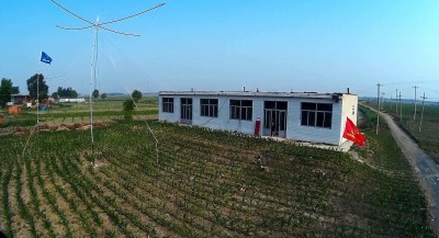

画面下方的房子就是我们的操作间,是唐山HAM  BI3MWZ家盖的,房子盖了3年多了,一直闲置,刚好被我们利用了,房子东、北、西三面都是开阔的农田,

   天线配置:两根12米手摇升降杆,顶上各架设五波段SB蛛网天线一副,下面各挂一副两波段4080DPV天线一副。另架设 FCH-G8 GP天线一副,作为SDR的接收天线(最后基本上处于闲置状态)。

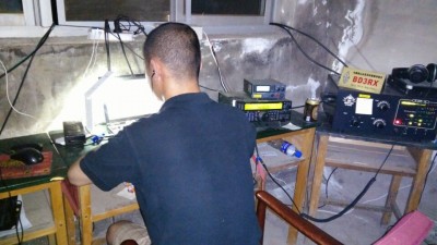

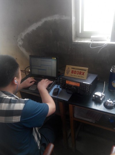

机器配置:K3 TS-590S各一台,MN 2013DX功放各一台,BH3MEZ DIY 1KW功放备用。
天线架设还算是比较顺利,29日早上不到8点,就完成了第一副SB天线的架设,由于巴伦匹配盒接线柱螺丝松动,造成里面焊接点松动,造成各波段不能工作,好在及时找到了病因,顺利解决。
   SB天线下挂倒V天线,实践证明完全可行,顶层拉绳上面换的呢绒绳,有效解决了谐振干扰问题,从实际使用看,完全能够顺利工作,省去了另外架设天线支撑杆的麻烦。
   由于没有BPF滤波器,各波段临频干扰、倍频干扰是难以克服的问题,前两次都借用了B1Z B4L的滤波器,这次由于他们都要使用,没有滤波器,严重干扰了比赛的进程,影响了速率和QSO数量,这是我们下一步首要考虑解决的问题。
    两台MN功放,我那一台工作依旧稳定,从始至终没有出现任何状况,402015、三个波段推动功率15W以下,可以推出800W左右。10米推动功率10W以下,出800W80米波段推动30W,也是出700-800W。毕竟这台功放经受过B1ZB3CB4L、西藏远征、敦煌远征以及数次海岛远征的洗礼和考验。二爷亲自使用过很多天,因此虽然没有拜过拖把,但是那台功放是拖把亲自开过光的,必须是无敌战机!!!。
    另一台功放也出现了问题,只要是两台功放同时工作、发射,这台功放就自激,几经折腾,最终也没有找到解决的办法,30日上午只能是两部电台间歇工作,我发射你别发射,等于是一部电台在工作,影响了成绩和QSO数量。到中午,BH3MEZ自己DIY的功放送到现场,这才换上其貌不扬甚至很原始的功放,尽管样子很丑陋,增益效率不高,最大增益也就10db,80W推动,最大也就出750-800W,但是40多个小时下来,工作稳定,经受住了考验。
