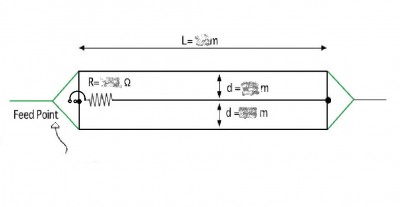

T2FD 天线经过多年的实践,现在逐渐发展为三线式天线。两者同属宽带行波天线,由于吸收电阻的作用,天线形不成驻波反射,在整个hf段VSWR都能做到小于2-3以下,效率自3.5-30MHz一般也能做到20-80%左右。由于是封闭环路的结构,天线具有信噪比较好的特点。商品天线目前有,25m和30m几种规格,业余频段根据需要有10m、十几米等几种长度。天线长些低频段效率稍微高一些;三线式效率、架设的稳定性、抗风等指标好于两线式行波天线。因为不用调谐(不用天调),竖起来就能用,效率够用,很适合应急通信和部分专业台站作为备份天线使用。业余台试用似乎比长线加天调,在噪声、某些频段效果要好些。
三线式行波天线,匹配一般用1:4不平衡--平衡巴伦。业余制作,因为中部馈电,馈电电气、结构太复杂,天线强度、耐久性尤其让人担忧。同时,中部终端吸收电阻,承受电缆等重量的因素,因此架设时一般要求三根立杆支撑,呈水平或者倒V形式。
此三线式行波天线,与现行的三线天线不同的是,吸收电阻、馈电均在天线端部,因此称其为端馈行波天线,而在效率和辐射波瓣等性能相当。馈电点、吸收电阻结构的改变,对于业余制作架设都带来了极大的方便,最起码窗口直接拉出去,竖两根杆子架设也很方便。DIY该天线的难度还是大功率无感电阻的匮乏,不过在某宝上,北京有一家专门定做高功率无感电阻的厂商,价格需要几百元,在大家能承受的心理范围,使业余制作宽带行波天线也成为可能。
附天线原理图。为了不至于误导一些人,此处略去具体参数。DIY有风险,动手需谨慎!

guan关键数据全抹平了。

不怕误导 请上具体数值   谢谢

无感电阻是不少,采用串联或并联方式均可。并联可以大大增加承受功率。但要知道,很多电阻没有必要的散热器,根本达不到起码的额定功率,要么体积庞大,封装不易,防水也都是问题。

KYA老师做成几种天线上来大家愿意看。国外资料参考一下可以,有的大学毕业以后没真正设计过产品,看什么都简单。实验一个天线楼上楼下的容易吗,没有经验的朋友老实的用倒V、长线大家都在用的,有的几种天线多少人实验都失败了,成功概率等于0。
楼主查阅国外资料,翻译后给大家参考是一件好事,实际把尺寸标上和误导没有什么关系,说明自己也没有实验过就可以了,不过这个天线效果可能远低于长线天线。
