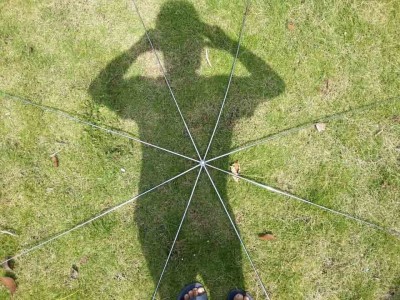

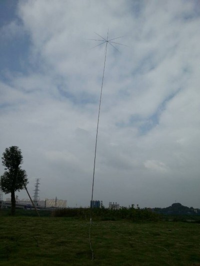

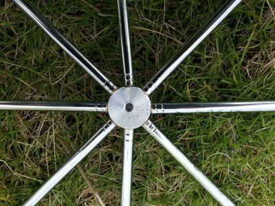

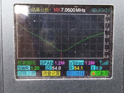

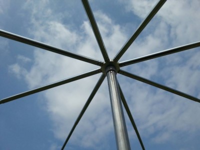

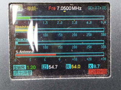

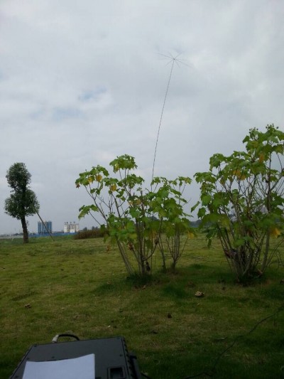

今天上午网上买的8根98厘米的小收音机拉杆到了,于是中午去河边测试金箍棒加电容帽能否上7兆,虽然中午7兆没传播,但是驻波完全可以调下来,如果是4根97厘米的收音机拉杆做电容帽,谐振在7.8Mhz,8根一起用能在7050谐振,驻波1.3,需把金箍棒缩短约6-10厘米左右驻波降低到1.19到1.2左右,具体缩短多少没带尺子,大概在这个范围,河边有大风,以为会被吹断的,没想到扛住了,看图说话:

不锈钢更重吧?这个电容帽是铝做的,8根拉杆也不算很重,地网是24根5米的地网

顶端电容帽是铝的呀,只有小拉杆是铜的,今天河边有风,我还担心会吹断的,没想到扛住了

辐射体直径约2米,一根小拉杆长度97到98厘米。辐射体越长,缩短效应越明显。今天河边很大风,以为会吹断的,没想到扛住了,早知道带点绳子拉着

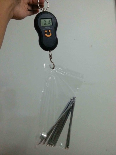

比您那个196克还要轻呢,才160克,包含了电容帽接头在内才160克,您看我下面的图片,8根97厘米左右的收音机拉杆加上电容帽头子在内,一共160克。对了,这个金箍棒工作在20米不需要加电容帽呀,直接把拉杆缩到5米左右就可以了

计算了一下  8根1米长4mm铝棒   重量是 275克 。   如果用4*2的小铝管8根一米长的重量是206克 。 看来这个小拉杆轻 。。。
