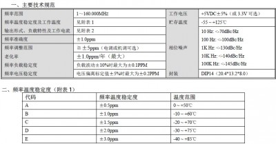

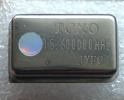

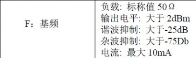

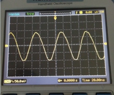

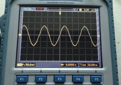

近日,在QQ群有人开了一个话题,用国产温补晶振替换TS-590选配的SO-3温补晶振,查阅对比后,觉得可行性较高,毕竟两者之间有着巨大的价格差,有值得动手一试的空间。于是在某宝下单定制了15.6M温补晶振两枚(输出波形:正弦波),测试结果也算是达到预想效果,性价比还是不错。
厂家公布的数据介绍
晶振外观
晶振初步测试
[ 此帖被BD5FFK在2014-03-08 21:10重新编辑 ]

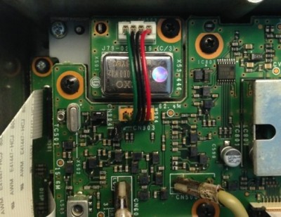

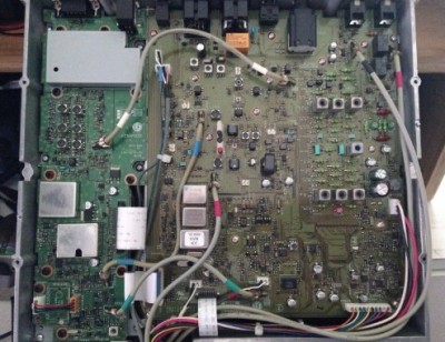

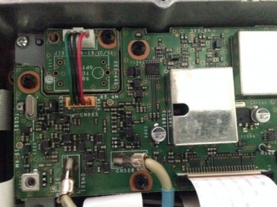

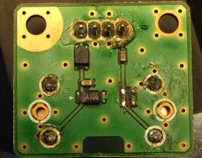

翻过机器肚皮朝天,拆下10枚螺丝后掀盖

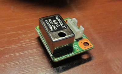

机器内预留TCXO位置
加装后的效果

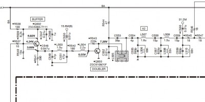

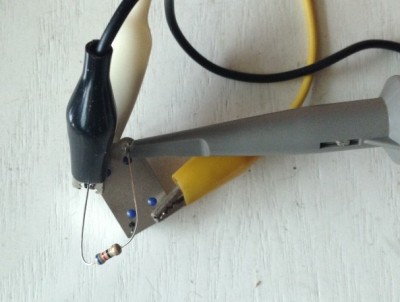

机器TCXO板子背面预留焊盘,这里需增加电阻,用来调整输出电平幅度,使缓冲级输出至倍频管的幅度与原来保持一致。
调整后幅度

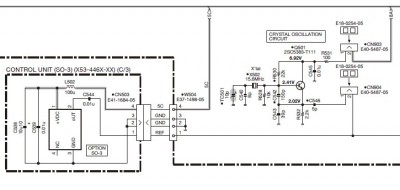

在安装到位通电前,拔去原单管振荡电路的两处跳线:CN903、CN904。

分辨两个音频,在准确的情况下,侧音一致,如果音频有差异,揭开温补晶振上的银色不干胶纸,使用无感工具调整内部的微调电容,使接收到800Hz的音调和发射的800Hz侧音之间的频率差最小化。
附上原机该部分的图纸

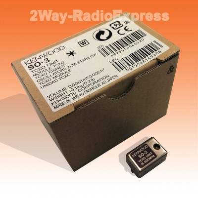

要求是0.5ppm 的,最好买SO-3纯正用品
浑球  kenwood usa
TS-480和TS-590的美版都没装
只看该作者 15楼 发表于: 2014-03-09
大约450-500元 被建武USA 奸污了。日版都装的
TS480需要确认
590肯定是事实了 没装

希望小売価格 10,290円
实际销售价 8300-8700日币 约合500元 人民币
要求比较高 ±0.5ppm( -10~+50℃)
看帖子,市场上都是2ppm和5ppm的
个人认为精度不够的话还是别装倒是影响小。而且要买的话就是只有从日本调货。 其他不能相信了
