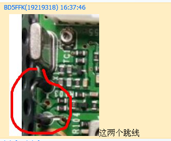

我想问一下这个东西如果买原装的,是拆开插上去就好,还是要自己动手焊上去?

bg9hcz:我想问一下这个东西如果买原装的,是拆开插上去就好,还是要自己动手焊上去?
(2014-04-20 19:03)
都是要焊上去,原装太贵 这个60元到家 下午在群内高手们指导下已安装成功,就是有2根跳线要剪断

BD4BVE/:都是要焊上去,原装太贵 这个60元到家 下午在群内高手们指导下已安装成功,就是有2根跳线要剪短;
;[图片] (2014-04-20 20:41)
能不能说下群号是多少?谢谢~

回 BD5FFK 的帖子
BD5FFK:继续
翻过机器肚皮朝天,拆下10枚螺丝后掀盖
....... (2014-03-08 20:48)
请教:调整输出电平的电阻是多少?

56欧。。。

回 BD5FFK 的帖子
BD5FFK:继续
翻过机器肚皮朝天,拆下10枚螺丝后掀盖
今天我也换上了。有个问题不明白,我在10M信标台调好后转到15M信标台,结果差拍音频率比在10M时高了,什么原因?怎么办呢?请赐教。
