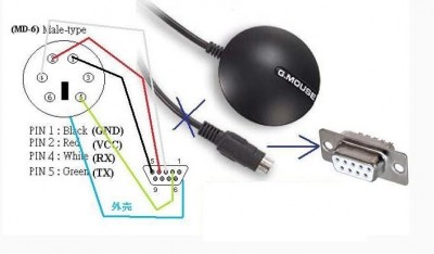

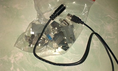

手头上刚好有一个BR-355 GPS接收器,PS2口的,准备以下材料:
2.5mm立体声耳机线一条,剪了一个闲置的手机耳机
USB线一条,剪了一个坏鼠标
接线方法:

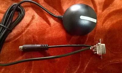

剪掉BR-355的PS2接头
BR-355黑色线 -> USB线地线
BR-355红色线 -> USB线正极
BR-355白色线(RX) -> 2.5mm接头芯线(FTM-400DR外置GPS插座的1脚)
BR-355绿色线(TX) -> 2.5mm接头中间芯线(FTM-400DR外置GPS插座的2脚)
BR-355黑色线 -> 2.5mm接头地线(FTM-400DR外置GPS插座的3脚)
调整FTM-400DR的菜单,选择外部GPS
初次开机测试,大约30秒后FTM-400DR显示搜星成功...

BH1IEO:哈哈 外置意义不大呀,搜星慢,可以重复几次开机。我这里的环天BU-355 焊接给了OT++,现在准备改个U口给本子用。
....... (2014-02-16 20:33)
现在给FTM-400DR外接了BR-355,感觉还是比较给力的。
今天早上从车库出来,搜星的速度比内置GPS的大大提高,大概花了30秒左右。
当然,最快的还是那个征服者电子狗...
