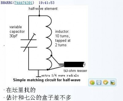

其实上次TMM发那个视频时候就想问  匹配盒子
thx for sharing

匹配盒子的可变电容 哪里有卖?

离线BA6QH/QRP
11559
只看该作者 6楼 发表于: 2013-11-28
以前在论坛里买的,其实50P、100P左右的都可以运用,这个承受150W没问题!

匹配盒应该就是个微型天调
七公多做几个吧

感谢各位朋友的关注,七公发布视频其实就是起到一个抛砖引玉的作用,暂时没有出套件的打算,在这里简单的说一下吧,匹配盒的线圈是从常见的家用2.5m的电力护套线里抽取(五金商店里都有卖)在直径25mm的骨架上绕8—9圈左右,在大约2.5圈处抽头,具体调整的时候还要配合那个加感线圈增减圈数,如此可以将天线调至最佳状态。附一张QQ群里的图吧

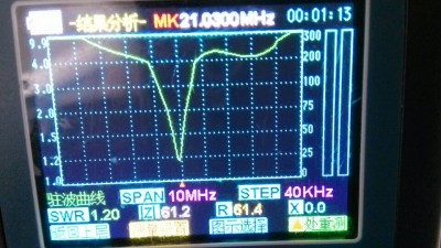

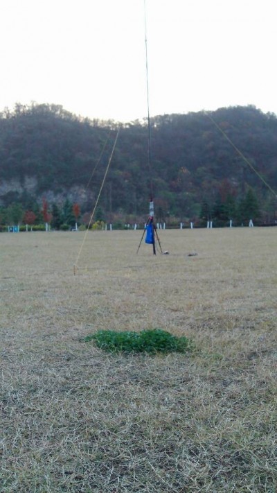

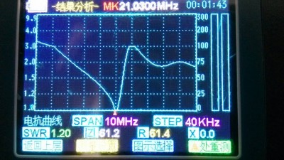

是啊,以前常听前辈高人说,玩业余无线电玩到最后就是玩天线了,七公以前沉迷于DIY等等活动还不能理解这句话,现在完全赞同了!
BH4XDZ朋友:构思非常好,七公最近也在试验这款天线,做了一根21兆的,还有些问题,要继续试验体会
