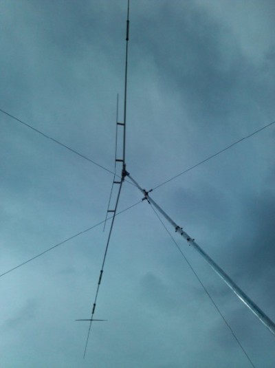

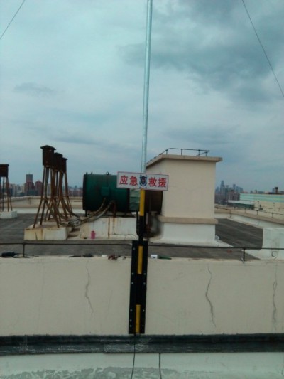

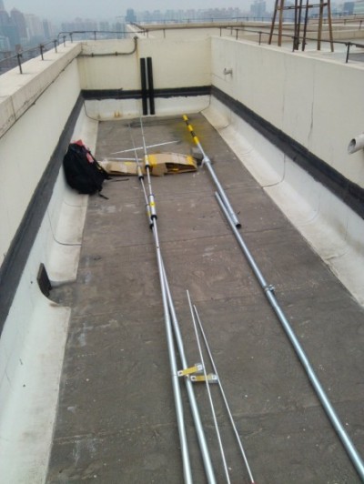

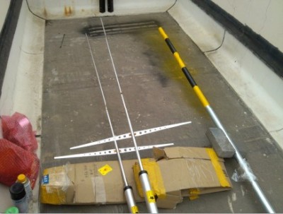

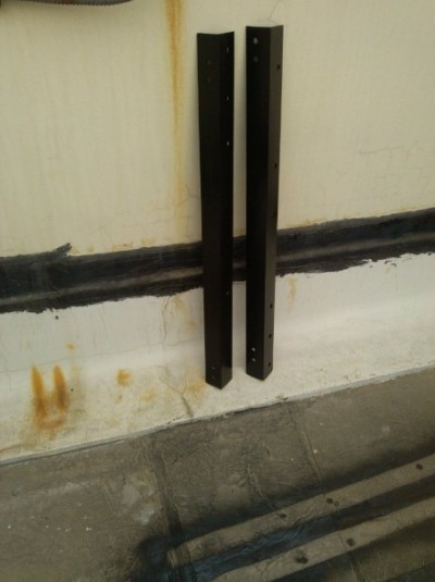

这几天天气不错,把到手的750V架起来,这次打算自己一个人操作,能很方便的竖起和放倒,最后综合考虑决定整个支撑杆高度6米,上面是3.3米的一寸镀锌管,下面是3.3米的1.25英寸镀锌管,套30公分,中间打一颗M6对穿螺丝,然后上下打孔攻丝,一共上了9颗M6钉丝做固定,底部用两根0.8米的50角铁做固定,4个对穿的M8螺丝,顶上一个做轴方便放倒和竖起.首先打孔然后喷漆,不但防锈而且更美观一些

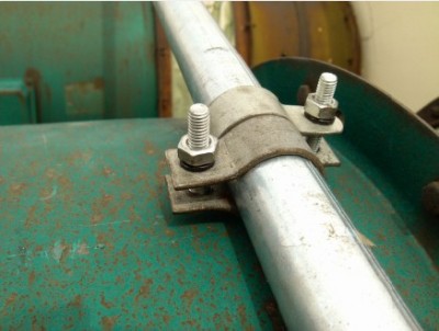

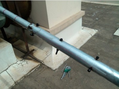

一寸管中部用四根3毫米钢丝做风绳,用收紧器调节,管子上固定处如图

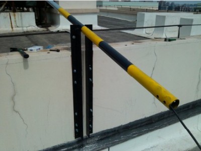

角铁用10颗12毫米膨胀螺栓固定在小墙上
因为是一个人操作,所以必须要有一个比较合适的轴

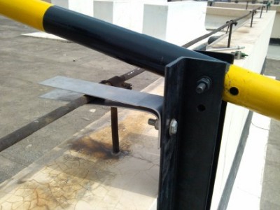

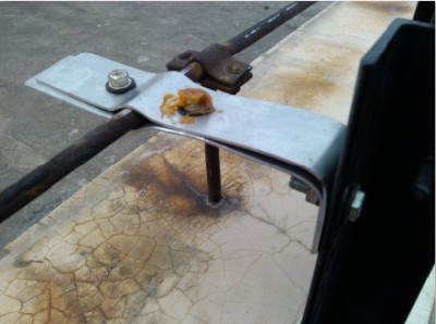

杆子和防雷网用两条3毫米厚铝板连接

应急救援 这牌子弄得不错 可以忽悠到很多街坊不敢有意见 不敢剪线了  以后想法子 换成 国防设施  可能效果更震撼

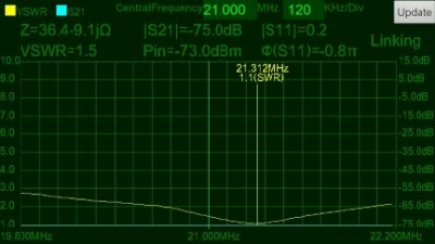

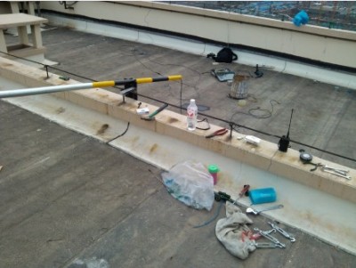

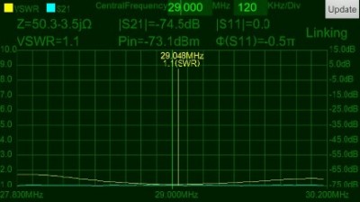

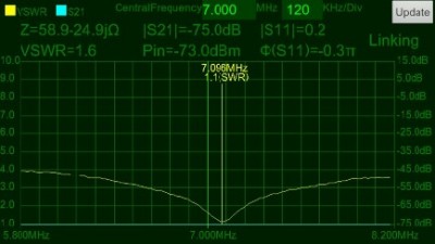

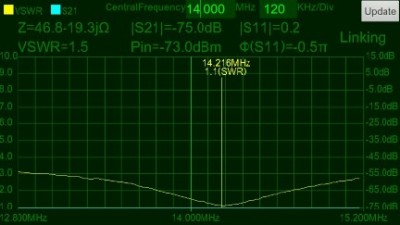

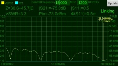

因为北京6米波段不合法所以50M振子随便连了一下.整个扫描一下,
四个波段很清晰
40米谐振点频率稍有偏高,不过完全可以接受
20米
15米
10米
整个4个波段驻波比都是1.1,还是得感谢叶老师的天线,确实不错.
[ 此帖被BH1NUF在2013-04-07 22:34重新编辑 ]

避雷保护NO GOOD
你应在1寸管顶端用异径管接(1“---3/4")接3米3/4"管,再用3/4"----1/2"异径管接再接3米1/2"管,这就是避雷针的顶,它高于天线6米免强够了。
中间用螺栓连接的部位要用电焊,以导电。
底部与大楼避雷网的联接也要焊接,两个螺栓夹紧是自欺欺人,猫盖屎。

没打算接闪,边上有比我高20多米的铁塔,这个接的也不是真正的防雷网,目的就是形成等势体.说实话,是依赖别人的保护伞,因为我对自己防直击没有信心.所以干脆不做了.
