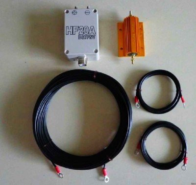

收到的就是这个样子了,没别的,自己找了两个地丁

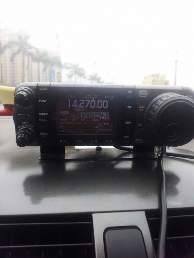

使用的车载台,十四兆驻波1.5吧

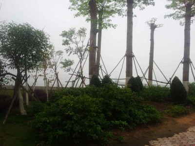

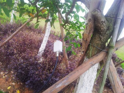

就这路边的几棵树,做为我架设天线的支撑杆了,假设高度,右边那棵树在两米多的地方,拉到左边斜到一米多,然后拐弯过来到路边草丛,巴伦贴地了

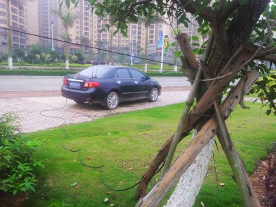

这是刚开始架设,传播不好, 就改成三角形架设了,也算多边形吧
开始以为这样斜拉不好,拐弯贴地后传播上来了,通联了以下几个友台,基本效果满意。

地丁什么搞啊?找2根铁器作地丁插入泥土,然后将2根短线的剩余一端接在地丁上就行???

是的,地丁小环那里有点小了,可以自己改成大点的圆环,这样可以插纯铝的地丁,很便宜的,我买帐篷时候买的一堆,拿过来就用
