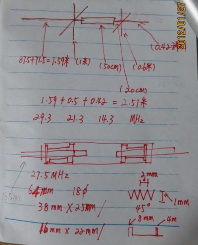

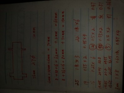

小八木的开始是比较的无目标的,原计划是仿制HB33,也就是澳大利亚HAM发明的那个三波段三单元(实际上是二单元结构,有源和反射是交叉馈电提高带宽)

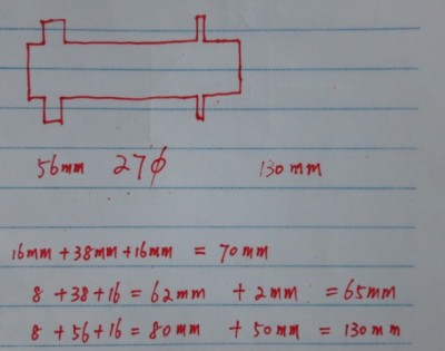

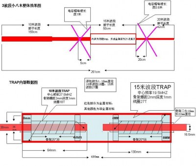

但前前后后快一年搞下来后,想法也不停的变,最终改成一付三波段三单元的八木天线,结构上更像是山寨了PNV老兄做的A3DX,但TRAP的数据和振子的谐振数据应当是完全不相同的。这个天线最核心的数据有二块,一块就是TRAP的参数,看上去PNV的双段TRAP应当和750V数据差不多,而我这个更像是R8的那一个双段TRAP,所在TRAP的长度相对PNV的双段TRAP要长三分之一左右。主要目的也是加宽15米波段的带宽。
第二块就是八木振子的长度数据,因为是小八木,使用了大量的电容帽,所以振子的尺寸确定花了相当长的一段时间,最终还是通过软件的模型全面计算后,再经过实际测试才完成。

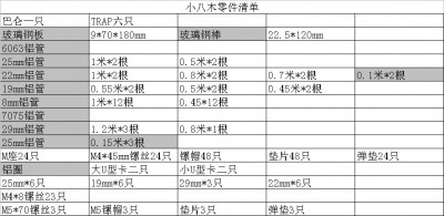

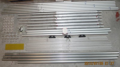

前期制做了四付八木,分别进行了测试,数据也相对稳定,开始想做一部份套件,但结果只有几个朋友打算跟进,后来发现骨架的制做相当的麻烦,我设计的骨架制做出来,PPR比较的软,而且不吃胶,配和ABS圈,只能用紧配压制才能将骨架装起来。这样就不是每一个朋友都有相对的动手能力,所以最终根据库存的6063铝材数量制做了十二套小八木,计划三套计划内十一之前提供,后九套在十月份提供。原贴订购的几个朋友可以来联系我一下了。
淘宝联接http://item.taobao.com/item.htm?id=15474350646
因为振子铝材已经有一个规格使用完,所以小八木以后不再制做,但是双段的TRAP材料还有,主要使用的是38mm外径厚度1mm的铝管和16.5mm外径厚度1.1mm的铝管,所以这个双段的TRAP数据我公布出来,有兴趣的朋友可以根据现有数据制做三波段的正V,DP,八木,都行,但我这边能提供的材料主要有38mm和16.5mm铝管二种,振子材料只有22.4mm和19mm二种铝管。TRAP骨架不提供成品,车制太费时间。
后面二楼公布所有的数据,给有DIY能力的朋友制做双段TRAP,(单段也行,只要一个骨架上不绕线就可以。)

小八木参数
功率:>100W   <200W (FM模式)
频率:14.100-14.300
           21.000-21.500
           28.000-29.200
增益:七米高度
           20米波段6.8DBI
           15米波段10.5BDI
           10米波段11.6BDI
前后比:>18DB    <24DB
毛重: <8KG
安装前最长铝管长度1.3米,安装后长度为5.7米宽(反射振子)4.4米长(主梁)
