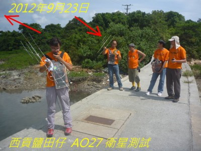

相片是我們上下鏈進行衛星通訊的實況

回 VR2VBU 的帖子
VR2VBU:相片是我們上下鏈進行衛星通訊的實況 (2012-09-24 00:20)
里边装的是车台不?如果用手台发射行不?
Callsign:BG5TOX (微信同号)
