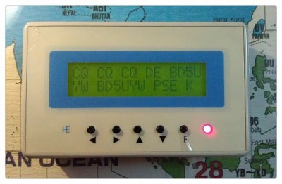

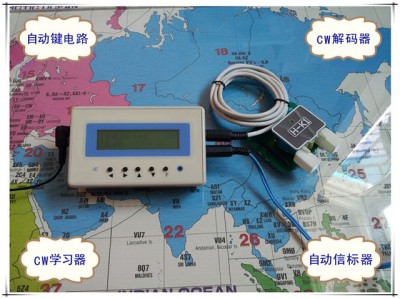

H-C3秉承用户体验至上的设计理念,几乎涵盖了摩尔斯报常用的功能,融合了手动编程
和电脑编程,使您可以轻松实现各种参数设置和多种呼叫功能,同时也是个性化的摩尔
斯代码学习和练习工具。初学者可以用来入门和学习摩尔斯代码,有经验的无线电爱好
者可以用来提高收发速度及用于日常通联。H-C3还是一台摩尔斯代码解码器,可以解自
己拍发的电文或外加电路解接收到的摩尔斯报。H-C3还是台自动信标器,可以连接短波
电台、UV手台或UV中转台,用于摩尔斯信标定时发射。

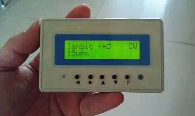

H-C3功能特点:
全面支持手键、双桨自动键和模拟臭虫键的拍发和练习;
带手键点划比测试发报速度测试,方便考核发报质量;
带电池充电管理电路,可内置锂电池,真正做到随身练习;
低电压提示和自动定时关机功能,有效保护电池使用寿命;
自动键电路具有点划插入功能、点划记忆和自动补偿功能;
自编程4组自定义报文快捷发射、1组信标和2组长报文;
直观显示发码速度,wpm单位,发报中可快速调整wpm;
加入自拍解码功能,自己拍发的报文可同步显示在屏幕上;
电脑可编辑训练内容,可根据自己的弱项进行强化练习;
顺序发码或随机发码听抄功能,LCD同步显示点划内容;
顺序发码或随机发码练习功能,带报音提示和自解码显示;
可做信标台自动控制器,可输出FM音频报和PTT发射控制;
可设置的自动背光,按键操作后10秒钟自动降低背光亮度;
首创练习器电脑编程软件,方便读写所有控制命令和信息。

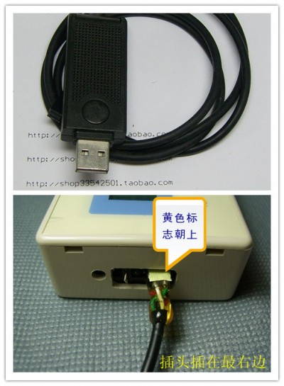

H-C3 莫尔斯电码练习器专用USB编程线淘宝链接
http://item.taobao.com/item.htm?spm=a1z10.5.w4002-1264035599.13.el1LrI&id=15578374390

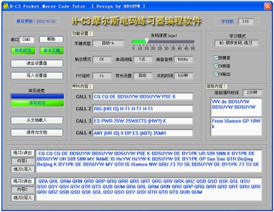

-----H-C3编程软件桌面图标-----

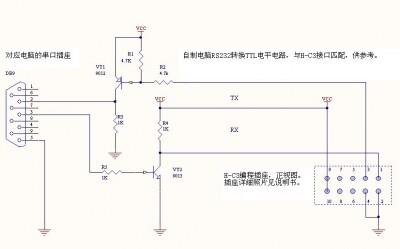

如没有购买USB编程线,也可以自己DIY一条成本很低的电平转换线,5pinX2排母插头随机已附送。
DIY串口转换电路如下,使用以下电路可以直接插在台式电脑的串口,连接H-C3扩展插座进行编程。
使用以下电平转换电路连接电脑,不需要装驱动程序,软件的COM口一般选COM1或COM2即可。

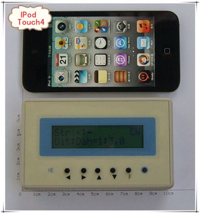

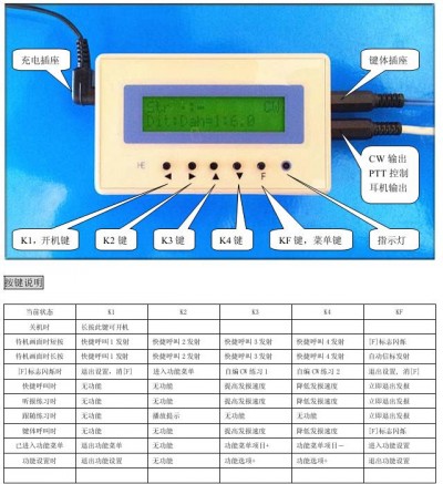

按键功能图,点击可放到。
由于机器带电池不能走快递,H-C3机器内没配锂电池。
很多手机电池都装的进去,比如最普遍的Nokia BL-5C。
加装锂电池的步骤如下,点击图片放大,请细心操作。
电池外面要加绝缘贴纸,以防止和线路板之间的短路!
[ 此帖被BD5UYW在2012-08-09 10:53重新编辑 ]

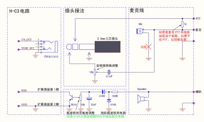

FM音频报及信标控制外接线路图:(点击放大)

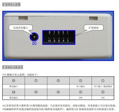

*扩展插座的①脚也做为载波测试脚,当这一引脚有下拉动作时,本机自动
往后延时信标发射,此功能作为中转台信标时非常有用,避免信标覆盖到
正常的通话上去,即只信道有空闲时才定时发送信标。

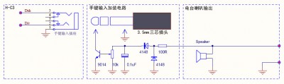

H-C3解电台CW报外接线路图:(点击放大)
*由于电台接收到的CW信号强度会起起落落,解码效果不一定理想,以上试验电路仅供参考!
*要解电台的Morse码时,请将H-C3设置为手键模式,这样才可以对电台输出的信号进行解码。
*电路中电位器用于调整解码灵敏度,请先调整好电台音量,再调整10k电位器使解码效果最佳。

Q:编程软件是做什么用?
A:可以完全设置全机功能,非常方便。

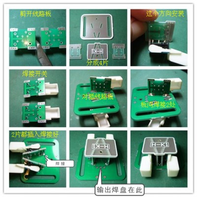

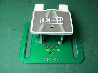

H-K1是另外的,是个入门级的练习键体,可以提供散件,PCB+开关,10元一套,只剩几套,没了。
