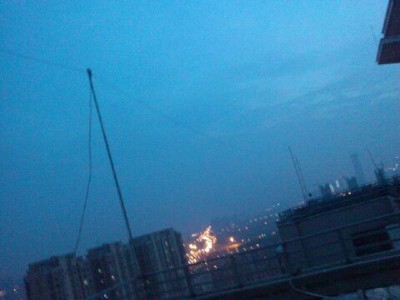

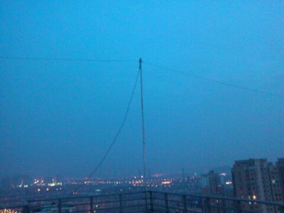

楼顶上竖了3根4米高的不绣钢杆,两边水平拉了各大约19.8米的多股铜芯线,1:1的巴伦,测驻波是2,阻抗是30欧,天线应该是谐振的,因为高驻波曲线是完美的U形,就是驻波调不下来。请教高手支招,多谢

离线ba4ta
1830
只看该作者 14楼 发表于: 2012-06-04
上阳台拍了张图。
灯火阑珊处,是无锡苏南国际机场
[ 此帖被ba4ta在2012-06-04 19:44重新编辑 ]
