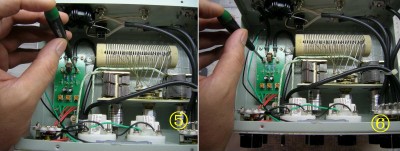

1去掉天调上盖,将M-2天调开关BYPASS/TUNEBYPASS位,驻波/功率开关POWER & SWRSWR位,天线切换开关ANT SELECTANT 1位,电台通过连接线接入背板的ANT 1天线座,50Ω假负载接入天调的TRANSMITTER座。
2电台频率置14MHz,功率100W,模式CW(或FM),保持发射状态,将天调SWR SET电位器顺时针旋至最大,调整驻波/功率检测印制板上的微调电容C1使功率表头指示最小,图⑤
3再将电台连接至天调的TRANSMITTER座,50Ω假负载接入ANT 1天线座,电台频率置14MHz,功率100W,模式CW(或FM),保持发射状态,调整驻波/功率检测印制板上的微调电容C2驻波表头指示最小。图⑥

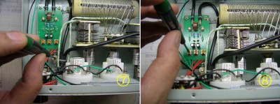

然后电台分别在3.5MHz14 MHz29 MHz频率上保持发射,反复调整C2BYPASS / TUNE开关上的微调电容器(图⑦),使电台分别在3.5MHz14 MHz29 MHz发射时驻波表头指示都最小。重复调整两至三次。
4将功率计串接在天调至50Ω假负载之间,天调的驻波/功率开关POWER & SWR200W位,电台频率置14MHz、模式CW(或FM),保持发射,逐渐加大电台的输出功率使功率计读数为100W,再调整驻波/功率检测印制板上的104微调电阻(图⑧),使天调上的功率表指示在100W的刻线上。
再将天调的驻波/功率开关POWER & SWR20W位,保持发射,逐渐加大电台的输出功率使功率计读数为10W,再调整驻波/功率检测印制板上的503微调电阻(图⑨),使天调上的功率表指示在10W的刻线上。
最后将天调的驻波/功率开关POWER & SWR5W位,保持发射,逐渐加大电台的输出功率使功率计读数为5W,再调整驻波/功率检测印制板上的203微调电阻(图⑩),使天调上的功率表指示在5W的刻线上。
