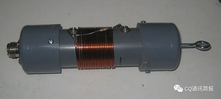

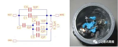

     材料为外径40的PVC管和1.5的漆包线。磁线缠绕 22 圈,电感为 11.3uH,因此,在具有 5.1KΩ 虚拟电阻的情况下,调整电容器值以谐振至 7100KHz。调整的结果现在与左下角的接线图一样。
实际上,连接到管道内部的电容器与右上角的照片一样。

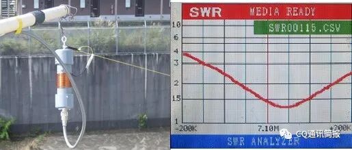

22P为3KV,10P为1KV耐压,村田货(别用国产货没几个钱)。在此状态下,最小 SWR 大约是 1.3。

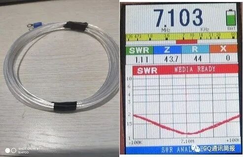

      自从有了这个货,单位也能玩一玩了。晚上值班,大年初一都少不了它的身影。该装置悬挂在从3楼高的阳台上伸出约2米的杆尖上,从那里,将0.5平方的电线延伸约20米,另一端挂在对面围墙上,天线下方是一片草坪平时没什么经过。上天分显示谐振点偏高,继续调整振子长度,最后落在了7.1附近。驻波1.1合格。这么细的振子下,带宽表现也是相当优秀。整个7M都可以使用,14M带宽相当的大也能保证整个工作频段SWR不超过2。

使用此天线,与1区的第一个 QRP 在 SSB、5W都成功了。
     与传统的偶极子相比,在1区、3区和 4区的友台在 S表 中接收的信号强度高达9+ 20dB。同区域的偶极大约为 +10dB,7 或 8 区的站没有太大变化。这里并不是说偶极不好,可能是仰角的问题吧。
当再次安装时,将馈电部分提高到10米的高度,水平弯直拉10米振子,再弯曲成斜拉约10米,最末端的高度约为3米。在这种情况下整个天线的谐振点向低波段偏移大约70K的样子。
此天线即使在 100W AM 传输中也能毫无问题地使用。即使在 400W 峰值下,也能很好的工作。图片暂时没法上传 ,需要的可以上微信公众号【CQ通讯简报】看吧

bd9gc:线圈上并的那个电阻是干啥的,原理图上也没有。 (2021-03-09 10:46)
调试用的,应该是个5.1k电阻。模拟半波端馈的高阻抗,调试好lc参数后拿掉
