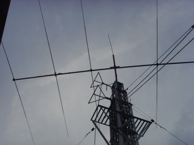

1】在操作间的东北角是一个十几米的方形塔,10波段天线CL10 竖立在那,比赛时可能还会临时架设一个18升降杆,实现10波段的双天线堆叠。
2】操作室的东边也是一个十几米的方形塔,20波段天线CL20竖立在那。

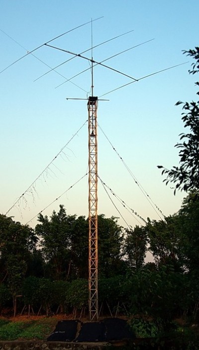

3】近贴操作室西侧的一个肥M产的20几米的升降塔(平时是降下来的),15波段的CL15天线竖立在那。

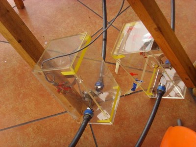

6】为了加强低波段的接收效果,还分别架设了西北,北,东北三个方向的Beverage接收天线。今年更是试验了环型LOOP接收天线。见图所示。

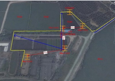

4】超级电台在成长过程碰到的困惑。B7P也是一步步成长起来的,在成长的过程中,团队中的成员也是在不断成长的。成长的过程是必须付出一定“学费的”,因为经费和发展的各个阶段的规划局限所至,现在的短视建设可能就会给将来留下后遗症。以B7P的天线布局为例,看图所示,
6
10的天线位于整个基地的最北面,会受到南边部分波段的谐波干扰,所以得做一些努力去弥补这一缺陷,我想B7P不是“一口吃成一个胖子的,成长的过程有些时候是想不到今后会发展成如何”。但是如果推倒重来现有的配置,重新来建设,也不一定是个明智之举啊。
