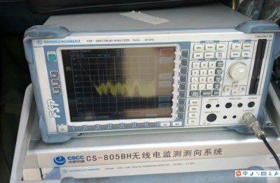

三线天线长度30米,吸收电阻450欧姆1:9巴伦 。偶极天线是零时做的凑线长单臂12米左右,让发射频率工作在偶极谐振的频率,然后把振子对折让他工作在更高的频率,条件所限测试只测了天线的发射能力
天线类型频率MHz功率w场强dbm
水平偶极5.7515-54
水平偶极5.7530-51.2
三线5.7515w-61
水平偶极12.515-76.92
三线12.515w-75.78
三线12.530w-72
三线1110-77
三线1115-76
三线1130-74
河南焦作 qq:251793151 BG6IYT

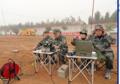

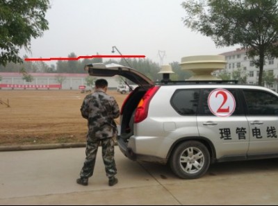

虽说只测了发射能力,但是换三线天线时,声音和s表要明显高于偶极
请无视前景人物,天线架设高度7.2米中心距地面大概5米
当然数据仅仅说明了一个值,好用不用还需要实际工作中验证
测试其实很费时间的,原来想的简单了

电离层:让实际效果说话! (2012-11-05 07:11)
这个帖子主要意义是表述下测量方法,和天线形式无关。
