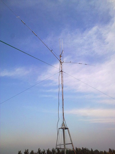

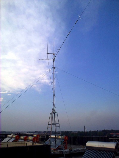

如题:利用国庆期间成功架设750正V,调试5个波段驻波非常理想!!感谢BG7PNV的天线,感谢BG4IAK/BH4JMT/BH4IQR/BH4IF/BH4JGD百闲之中前来帮忙!

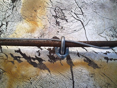

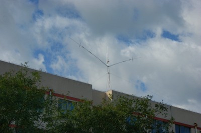

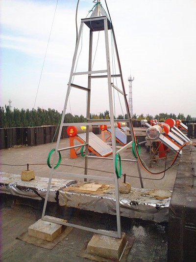

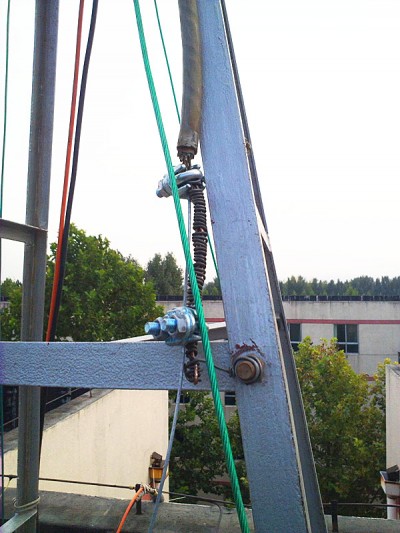

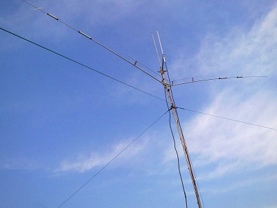

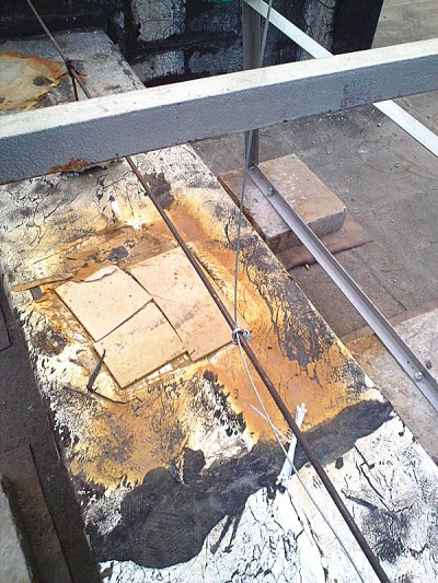

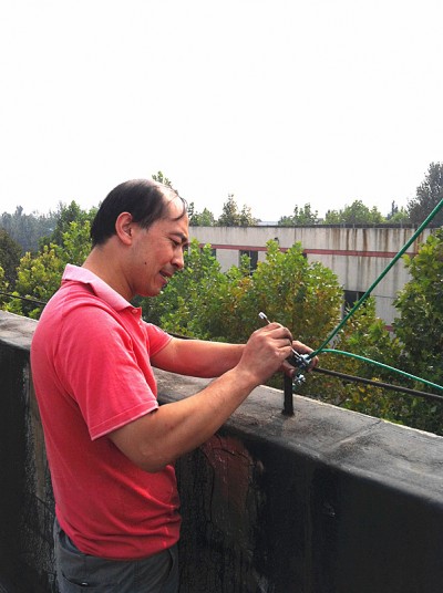

上个图看看!3米铁塔、支撑杆5.2米、避雷针1.8米、1.5米UV双段华鸿棒杆离避雷50cm、正V安装在支撑杆4.5米处!四楼楼顶!

  • 避雷引线
  • 避雷与楼顶引线连接
  • 避雷与楼顶引线连接
  • bh4jmt固定拉绳

恭喜恭喜,又见750V起飞啦,谢谢支持!

如果楼主那个防风拉绳是金属的建议要加隔离子。

BD4BVE/:如果楼主那个防风拉绳是金属的建议要加隔离子。 (2012-10-07 16:44)
ok,钢丝绳是带那种绝缘层的,驻波很小!

BH4JZM:ok,钢丝绳是带那种绝缘层的,驻波很小! (2012-10-07 20:55)
有没有绝缘无所谓,关键是长度有讲究。

避雷针太短了,没效果
也就图个心安了

试问下楼主,750正V上面架设UV棒子,如果短波和UV同时接受或者发射,两者信号有没有影响?

bg6efg:试问下楼主,750正V上面架设UV棒子,如果短波和UV同时接受或者发射,两者信号有没有影响? (2012-10-11 14:02)
抱歉,我没有这样的数据回复您!我使用一台机器要么短波,要么UV。

回 BG3GDL 的帖子
BG3GDL:有没有  各个波段  具体驻波的参数值哦?    (2012-10-08 10:16)
7M,14M,21M,28M在50-100个瓦特驻波均在1.1-1.2之间,50.000M稍大,52.000M又到1.1-1.2。是这样子子!

BG2ISM:避雷针太短了,没效果
也就图个心安了 (2012-10-08 12:09)
年前不搞了,年后雷前做加长铝合金套管!
