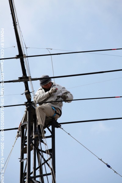

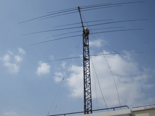

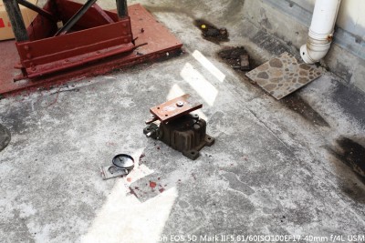

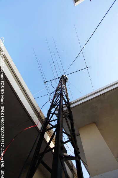

我们单位17号开工,前两天乱七八糟的事一大堆,今天开始有时间整理照片向各位老师汇报。
因为有苏州HAM那件事的阴影,一直以来,请别人帮忙都不希望别人上塔,尤其亲身经历一件事后,更是觉得3米以上必须亲力亲为。
我老丈人以前是海员,年轻时候爬个桅杆不是问题,这次请他帮下忙,竟然爬到11楼的边缘,安全带都不用~~,后来有爬高的活再也不找他呢。

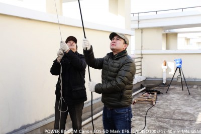

言归正传,上照片;
按计划,先用12米军杆,加上面10.5mm的标准攀岩用的绳子拉,如果没有绳子拉,军杆几乎摇不动,不敢使蛮力,怕把军杆钢丝摇断了。
图中是BG4HGJ和BD4EIH,白色的绳子拉的是主梁上面的吊线。
会员号42821,呼号BD4CRN  ex  BD4CR

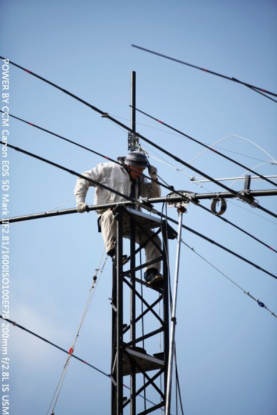

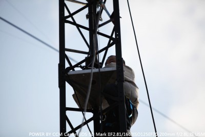

离线42821
1622
只看该作者 63楼 发表于: 2013-02-19

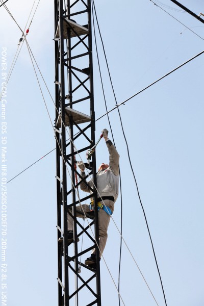

在升天线的时候先把两根防风钢丝绳松开,避免在升的时候与天线相碰。
等到升过最上层平台的时候再复位拉紧。

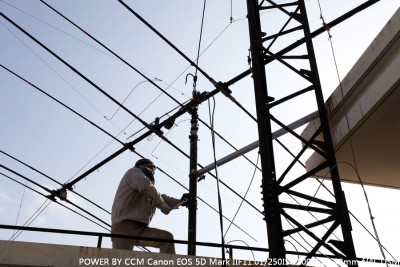

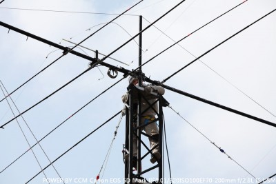

离线42821
1622

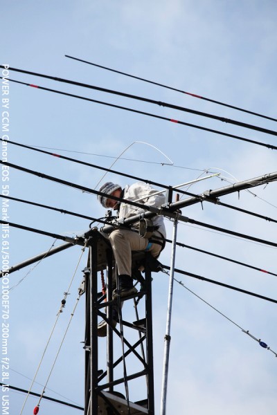

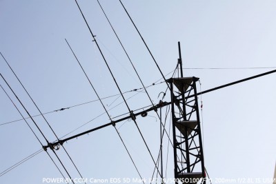

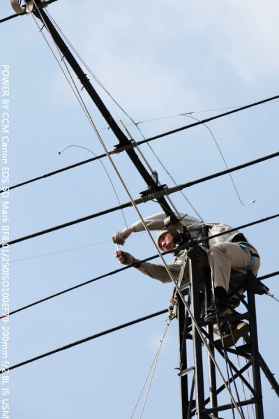

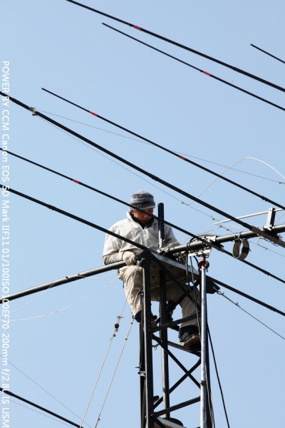

只看该作者 64楼 发表于: 2013-02-19
磕磕绊绊升到顶后,看了下驻波,14,21,28基本都可以,不用调了,7M要调下,7M谐振在7010左右,因为7M是离平台最近,调整是调整两个短路弓在钢丝上的位置,上去以后也可以调。
最困难的部分是14M过顶,因为中心平衡点是在14M和21M之间的位置,而用军杆升上去后主梁与立杆的位置是在7M的反射振子和14M反射振子之间,靠近14M。
坐在塔顶,腰部根本使不上力,废了半天劲,也没搞定,只好再次下到塔的中段,把立杆放下来,就留了大约20厘米的高度,再次上顶。

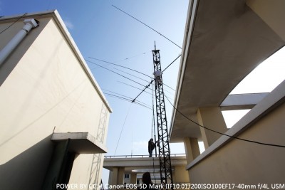

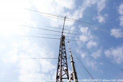

离线42821
1622

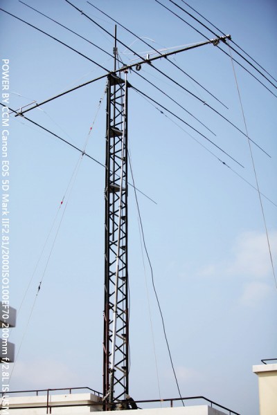

只看该作者 65楼 发表于: 2013-02-19

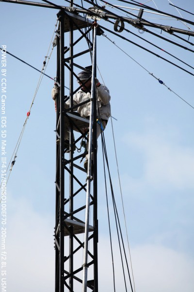

12米军杆功成身退
调整7M谐振点
紧线器勾住立杆开始升高
最后固定抱箍。
离线42821
1622

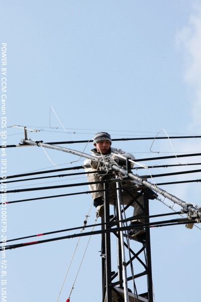

只看该作者 66楼 发表于: 2013-02-19
立杆升到顶后安装转向器。
离线42821
