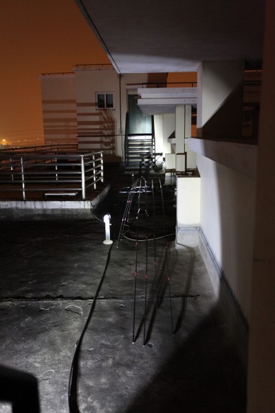

油漆涂好,晚上趁人不备,上去拍张照,黑色的C4SXL不知道我是不是第一个呢?

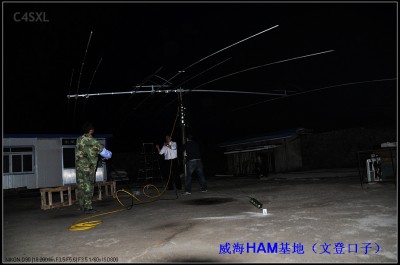

忙了一天,一个人悄悄组装好了C4SXL,没想到加了一个单元这么重。
计划安装时候两个人,一个人在军杆边上将天线顶起来,一个人在顶上用绳子拉。拉到平台高一点的地方,换到平台的立杆上。

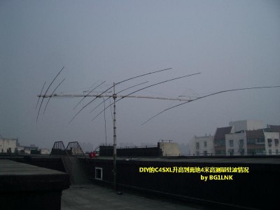

回 阿芮 的帖子
阿芮:[图片]
同是用升降杆测C4SXL的路过![表情] (2013-02-07 23:10)
原来主梁中心平衡点确实是在15米和20米的中间。
有楼上大佬的照片,我就安心了,因为我上面还有绳子拉的。

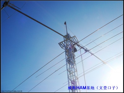

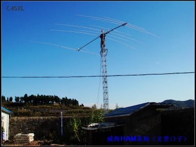

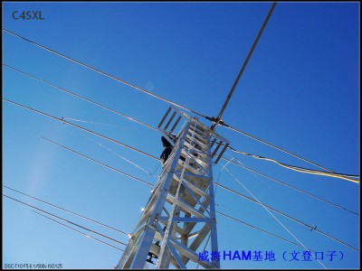

15米重杆调C4SXL。
小插曲大隐患;白天就在调整这个八木天线的时,现场我摇升15米重杆到了11米处,此时杆子已晃悠了(钢丝拉绳仅有最下一层紧与最上面一层松),BG4IIH(左侧穿迷彩)去紧最上层的一条钢丝,结果误操作彻底松开最上层中的1根钢丝绳了,我在中央手扶15米重杆,眼看八木和杆子要倒向一侧,我看不妙大呼4IIH拉钢丝,他反应还是敏捷的,手把钢丝一拉,杆子又回到中心了,这个时候人员才都上来帮助紧钢丝绳,避免了一场事故!所以说杆子调天线,认真规范操作,场内不要无关人员在天线触及的范围内,很危险!(杆子+八木倒了是小事,伤人是大事)
上塔带C4SXL一个人借力小吊可以搞定。
带天线过踏板架。
C4SXL初步安装完毕。
[ 此帖被BG4KYA在2013-02-09 03:06重新编辑 ]

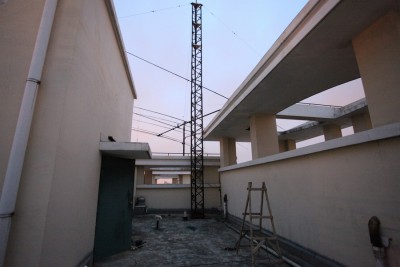

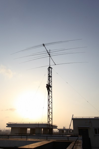

昨天一天吊装成功,在此感谢前来帮忙的BD4EIH,BG4GOT,BG4HGJ

先汇报下驻波
7060  1.4  7000-7150小于2
14100,1.5 14000-14350小于2
28300,1.5 28000-28800小于2
海量照片整理后再上
