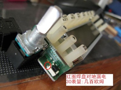

一朋友的FT7800突然无规律自动开关机:接电源后自动开机短则一两秒后自动关机,长则一两分钟关机并无规律。
拿故障机头装其他机身故障依旧,正常机头装故障机身故障消除,说明故障在机头部分。测量连接插座第二脚(开关机信号脚)对地只有几百欧姆到几K而且变化不定,查维修手册应电阻无穷大才对,判断机头电源开关部分有漏电问题,逐检查各个通路和焊点并无问题,只好怀疑那只微动开关了,拆下开关测量----正常,再量开关焊盘电阻犹在!------清理焊盘,电阻无穷大了。重新焊好开关故障排除。
